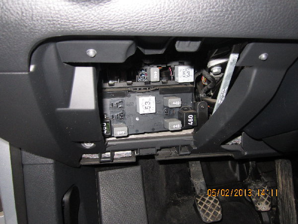

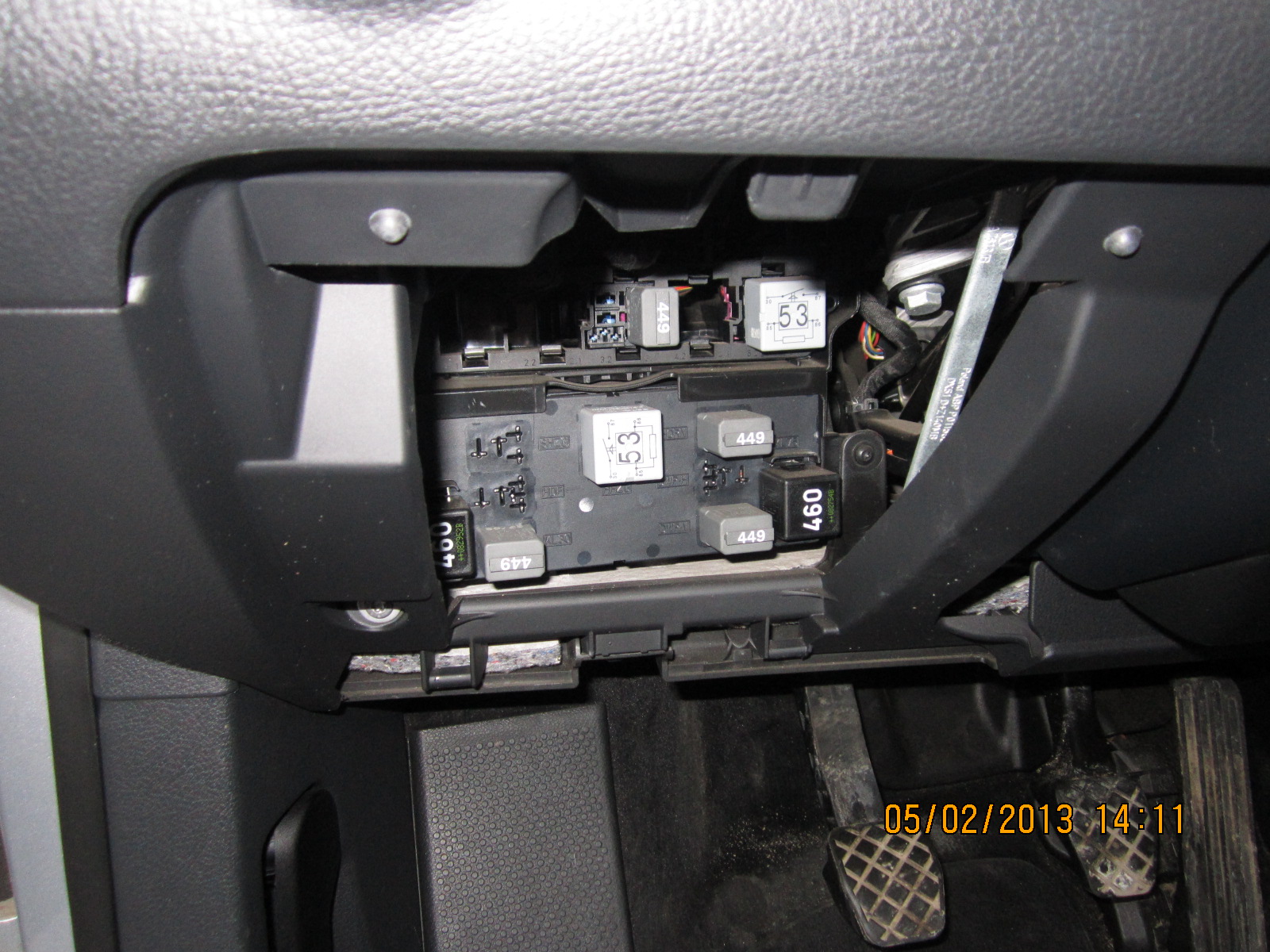

viewtopic.php?f=6&t=14350 реле под маркировкой 460 работают парой,при выходе из строя хотя бы одной релюшки авто не заведешь,у меня не было связи с мозгами двигателя. Я попробовал бы поставить две перемычки,или найти донора с заведомо исправными реле.

Я бы проверил конечно реле, но как они проверяются на неисправность? Преды все в порядке, релюшки все вынимал смотрел, с виду как новые, не воняют. Звонил одному электрику, он сказал что релюшки точно не причем, ошибка только в блоке управления коробкой. Но почему-то он сказал что это не то же самое что мехатроник. Может я уже запутался.

Так, думаю насчет перемычек вместо реле попробовать вставить. Это последняя надежда, чем черт не шутит.
Вопрос! Перемычку нужно 1 только ставить слева или вместо обоих?
И ГЛАВНЫЙ вопрос не наеб...ся ли у меня еще что-нибудь от этих перемычек?

Не стал бы туда перемычки совать. Вызывай эвакуатор.

Короче, перемычку попробовал, толку ноль. Ну я должен был попробовать. Вместо левой реле пробовал поставить, испугался что еще и спалю чего нибудь, ничего не завелось, все собрал обратно, звонить буду. Всем спасибо.
