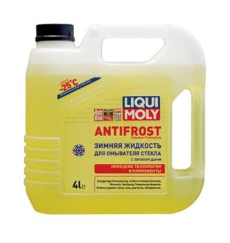

Блин. а я в би би как раз брал ... Синюю в банке 5 литровой за 170 руб на -30 (не канистра), главное на ниссане она же норм!! но там и форсы старого образца, струйные обычные), а на пассате то значок бачка загорится на MFD, то форс не льет... И бачок ведь летом снимал, контакты датчика чистил, проливал чистой водой....
В общем выход какой- брать незамерзайку Лукойловскую за 350 руб 4 литровую на заправках или жаба душит как то (её кто испытывал?)... Через инет уже думаю может заказывать, через тот же автодок - что посоветуете, артикул или производителя?
Нашел за 346 руб LIQUI MOLY 00369 -25, разведу 1/1, тем более что - Жидкость желтого цвета на базе изопропилового спирта, ПАВ
При температуре ниже заявленной густеет, но полностью не замерзает
- Не содержит вредных для здоровья человека составляющих: этилового, метилового спиртов и моноэтиленгликоля (МЭГ)

А про омывайку Ликвимоли - Отличная!НО дорогая сЦуко.
