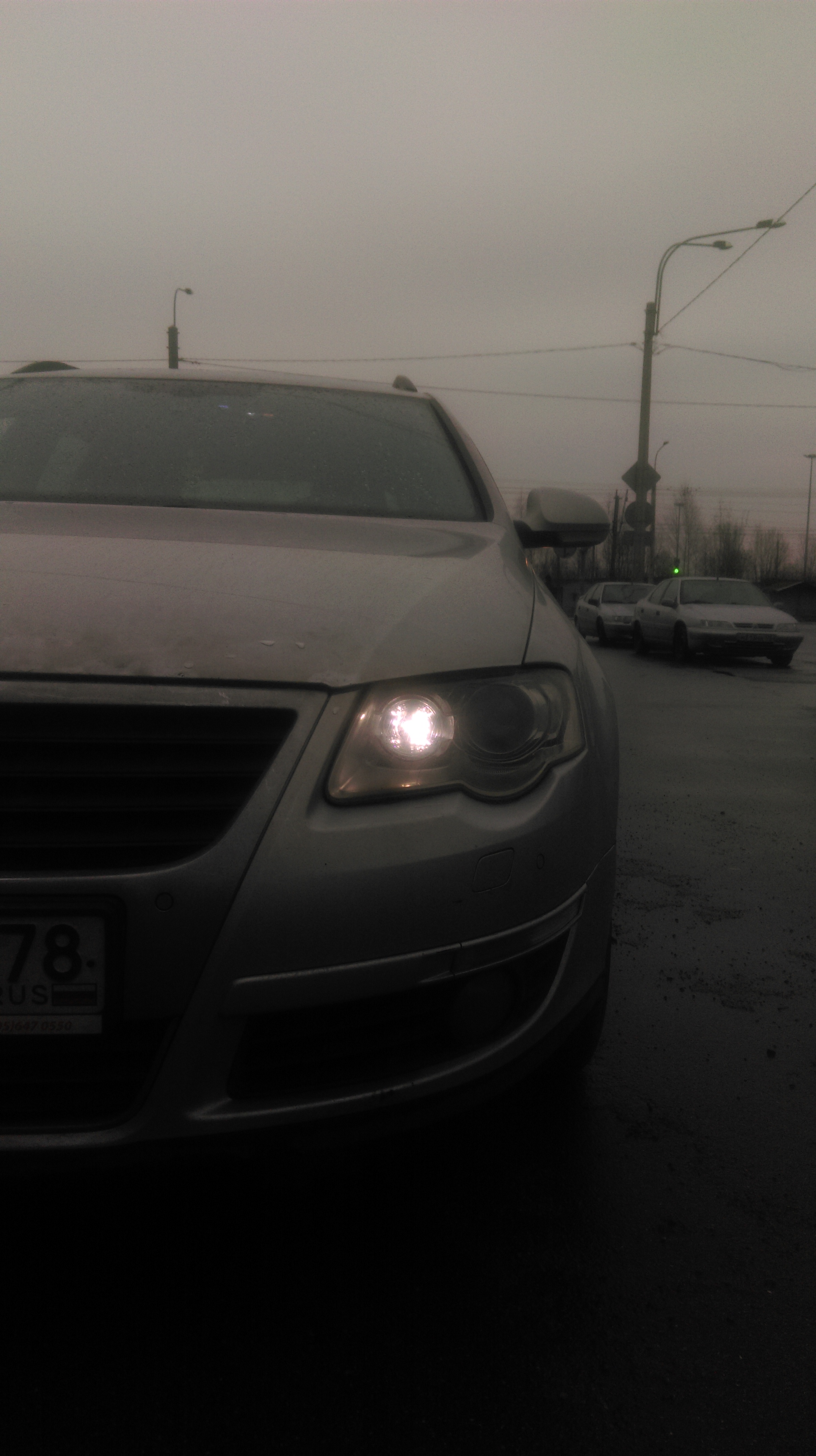

Кто нибудь разобрался с диодными габаритами что-бы они не гасли? Поставил диодные габаритки а они гаснут через 3 секунды. Перевключаю свет всё работает

Добрый день, такая проблема: раньше габарит с водительской стороны то горел, то не горел, теперь совсем перестал гореть, горит ошибка, вытащил лампочку она сгоревшая, купил новые лампочки поставил, а он один фиг не горит, думаю может предохранитель сгорел. Только какой и где его искать?

гаснет потому что диод потребляет меньше, и комп не пропускает. надо с обманкой ставить, я поставил горят нормально

Так вся беда в том что они с обманками. Есть мысль к проводке примудить лампочку маленькую на 3Вт

выкинь нафиг эти лампочки и купи диоды МТФ, светят ярко, ошибок и светомузыки нет

Я штук 8 с али перепробовал, какие мигают, какие гаснут, хрень полная. поставил мтф и все норм уже пару месяцев

А я вот такие поставил CanBus 5 ватные,свет яркий и немигает.

Да пожалуйста,ошибок невыдаёт,на ebay брал,качество отличное.
