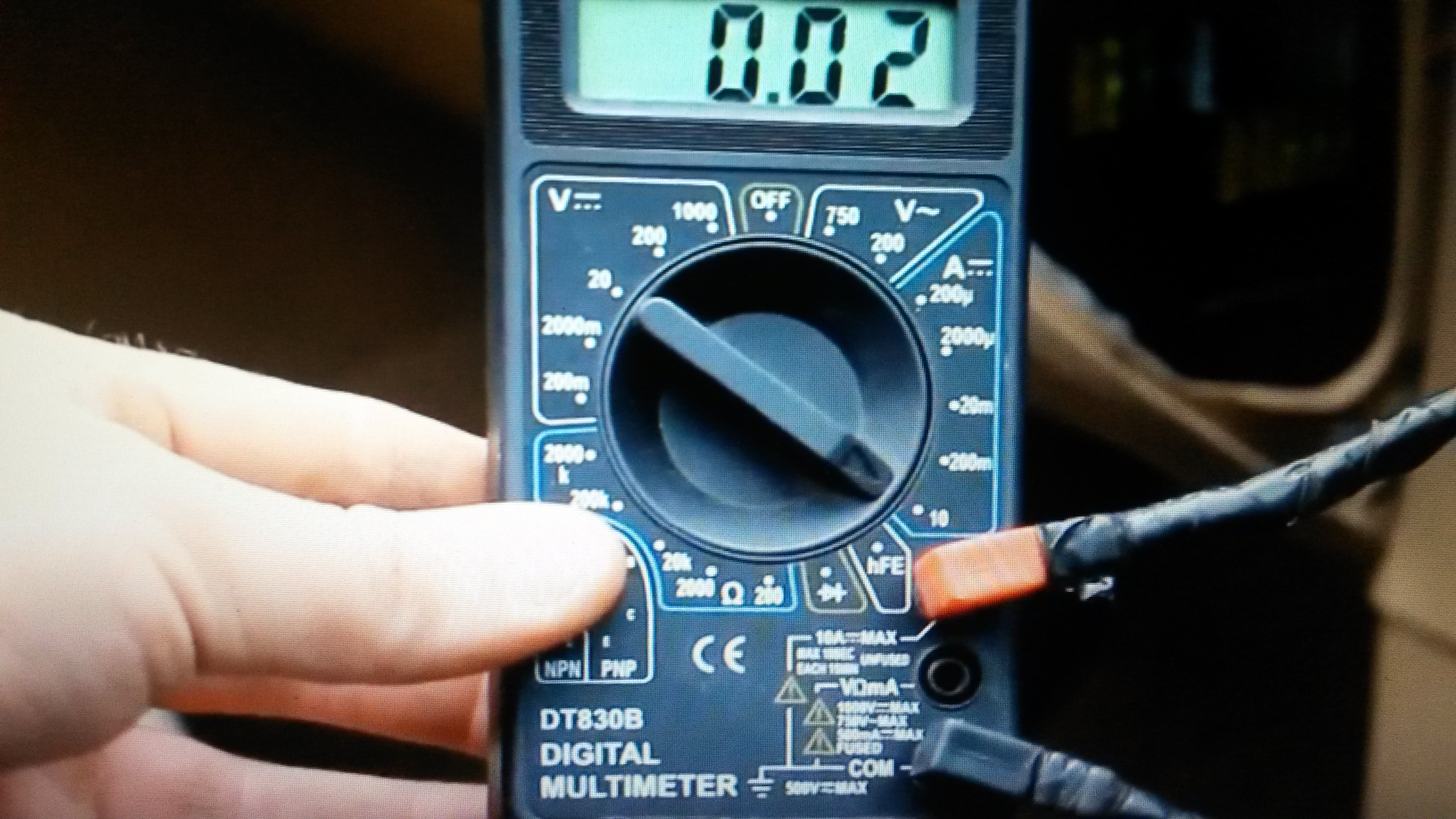

Всё друзья повороты работают. Спасибо большое за подсказки. Теперь как говорил уже, образовалась новая проблема. что то. высасывает аккумулятор. За 2 дня высосал 75ку. Сейчас пока делал подрулевой не снял клемму. Смотрю а релюшка 100я под капотом горячая. и сразу вопрос. Ручник может высасывать?

Привет, может магнитола не засыпает? Обычно через 10 мин (у меня) выключается самостоятельно (если включена) ну так когда в машине сидишь после вытаскивания ключа из замка. Если не засыпает значит гейтвей надо менять. Спроси у Пашустика.

Сообщение Александр332vk » 29 сен 2018, 18:10
ASTRO писал(а):у магнитолы кнопка питания. отключаю её
Ты магнитолу отключаешь, а она не засыпает...остается активной. Вот послушай магнитолу после как выключил, через 10 мин должен жесткий диск в ней остановиться. Только пока ее не обесточивай! Если у Тебя нет кода блокировки можешь "прилипнуть" на разблокировку т.е. на деньги!
Re: Ребята спасайте!!!Купил машину и вылезла куча проблем.
Сообщение ASTRO » 29 сен 2018, 18:21
о как. и где этот код брать? сейчас прошло уже время и проверил 1.13 ампера показывает
Сообщение Александр332vk » 29 сен 2018, 18:30
Вот мои показания
фото

Сообщение ASTRO » 29 сен 2018, 18:50
еще и скачет от 0.36 до 0.86

Сообщение kondratva » 29 сен 2018, 18:58
Это из за магнитолы. На старый гейтвеях такое есть. Поэтому и если ставят китайскую 330+ например то ещё приходится ставить эмулятор кан шины. Иначе шина не засыпает и жрёт акум. Рубана полтора он вроде стоит, эмулятор этот
