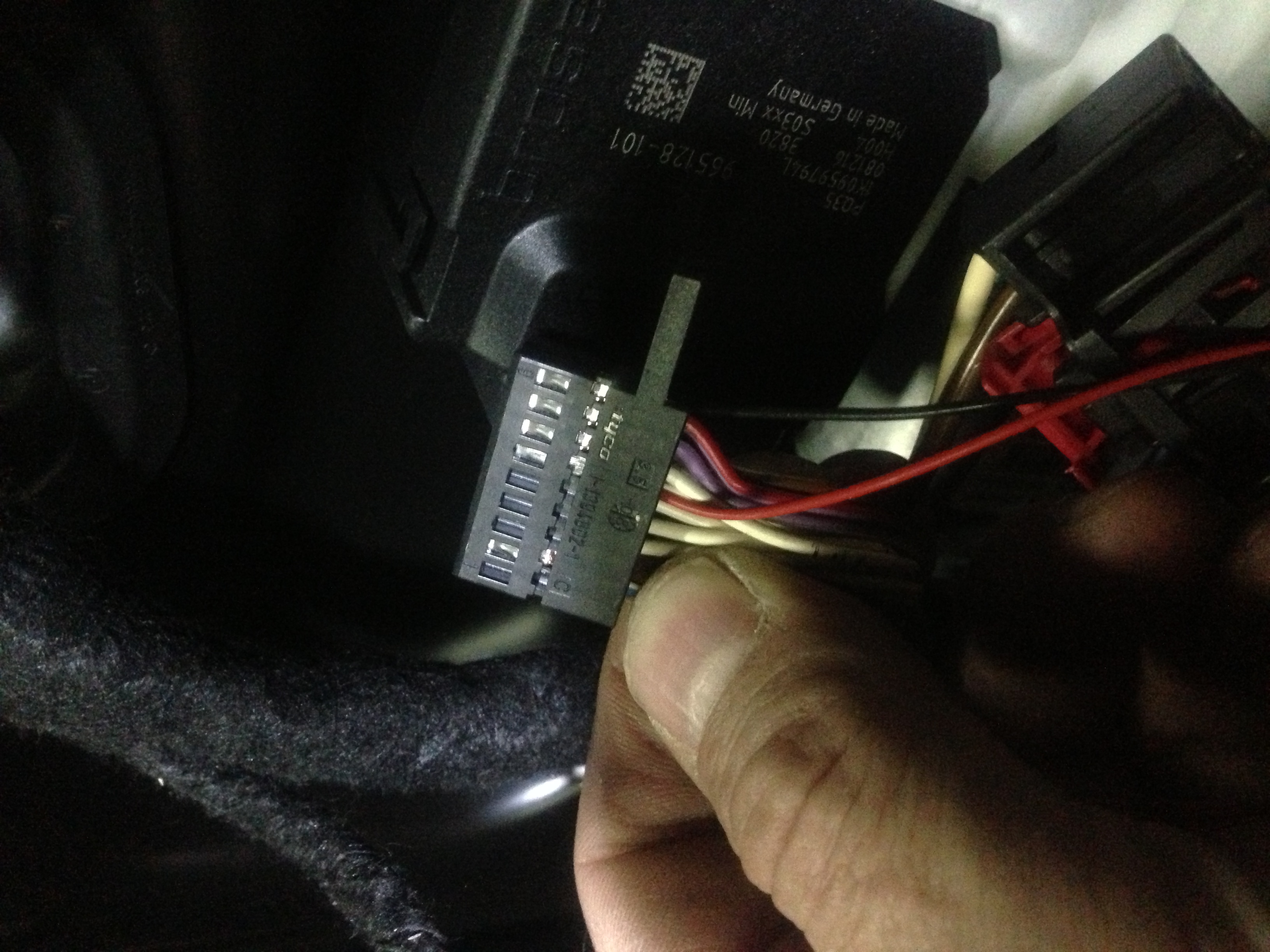

У меня в Б6 одинаковые пины (квадратики, ....009Е) и спереди и сзади.
На фото видны дополнительные провода - красный и черный (последний в нижнем ряду).

demainst писал(а):одинаковые пины (квадратики, ....009Е) и спереди и сзади.
В зависимости от года исполнения авто.. а именно задних блоков.. ;) Есть пины с квадратиками( новые блоки) есть лягушки( белый большой разъем)

Сообщение Vasily_b6 » 25 мар 2013, 23:04
Вот у меня совсем другой, как у фритца на форуме.
Кстати, как эта фишка разбирается??? Умудохался совсем(((

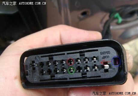

Зачем брать?? там есть подключение. 4 и 14 пин в этом разъем.. к кодировке прибавляешь либо 64 кажись или 100.. вуаля все работает.. :) Только полярность не помню где плюс где минус!!ПРобуй в любом случае ;)
Re: установка подсветки в двери
Сообщение Vasily_b6 » 26 мар 2013, 21:41
Паш, подключил плюс как на картинке, и где там номера???))
Vasily_b6
Сообщения: 4925
Сообщение pashustic » 26 мар 2013, 22:29
Vasily_b6 писал(а):Паш, подключил плюс как на картинке, и где там номера???))
Вот зырь как отсчет ведется
4 красный минус 14 зеленый Плюс!!

Сообщение Vasily_b6 » 26 мар 2013, 22:57
Спасибо Паш! Пока к коричневому массу подрубил ... Втиснулся точнее, другой массы не нашел на фишке, видимо она на этот пин ее дает после прохода через блок.

Сообщение Vasily_b6 » 11 апр 2013, 23:48
Что делать если 14 занят (синий с белым) проводом? Врезаться?
Сегодня врезались, но подсветка че-то тупила((( горела наоборот, когда двери закрыты
