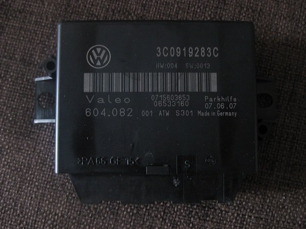

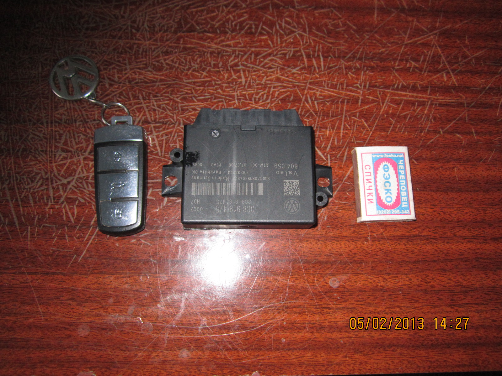

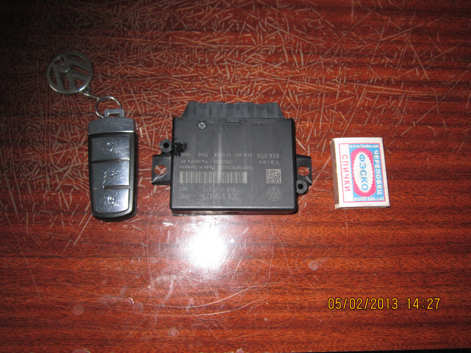

Сообщение valent77 » 02 фев 2013, 19:24
фото блока парктроников с моего пассата.

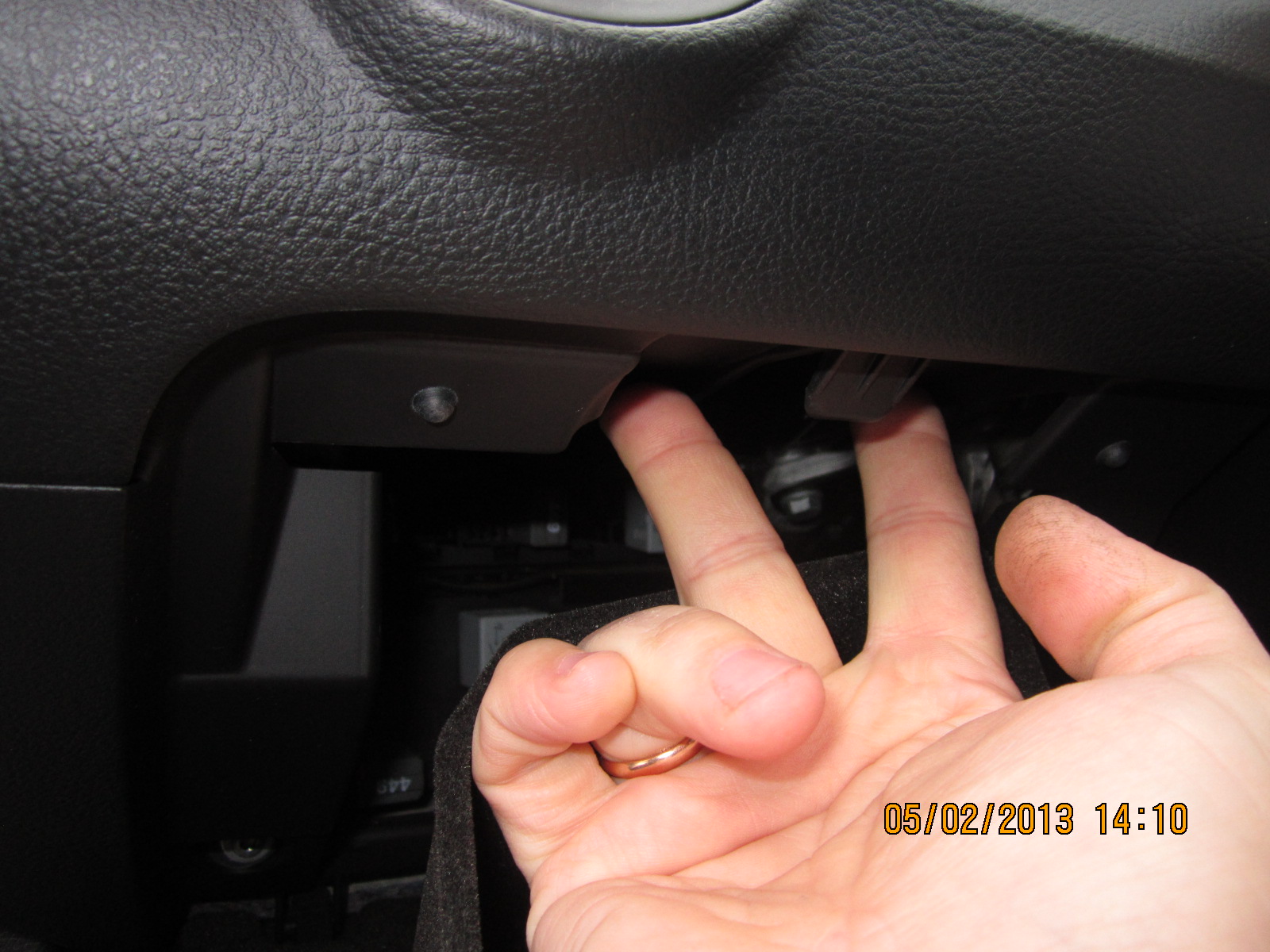

Юра Криков писал(а):Как бл@ энтот перчаточный ящик снимантос? Х.З.,разворочу всю торпеду...
надеюсь вы поняли что я говорю о небольшом ящике в районе "левой ноги водителя"
1- открываете его
2- сверху есть 2 пластиковых фиксатора, нажимаете на них пальцами и ящичек "уходит вниз"
3 - вынимаете ящик из нижних "направляющих"
смотрите внутрь панели вверху, у траверсы торпеды около панели приборов есть ваш блок...

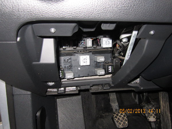

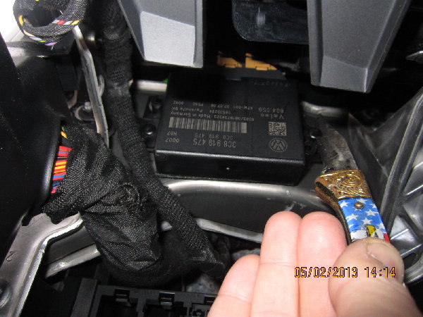

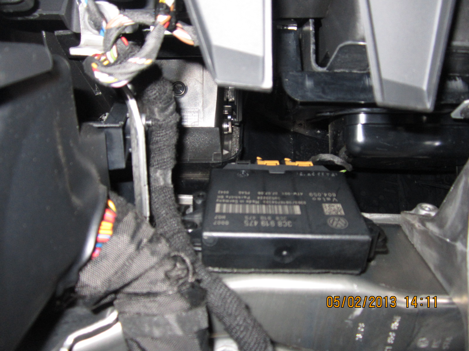

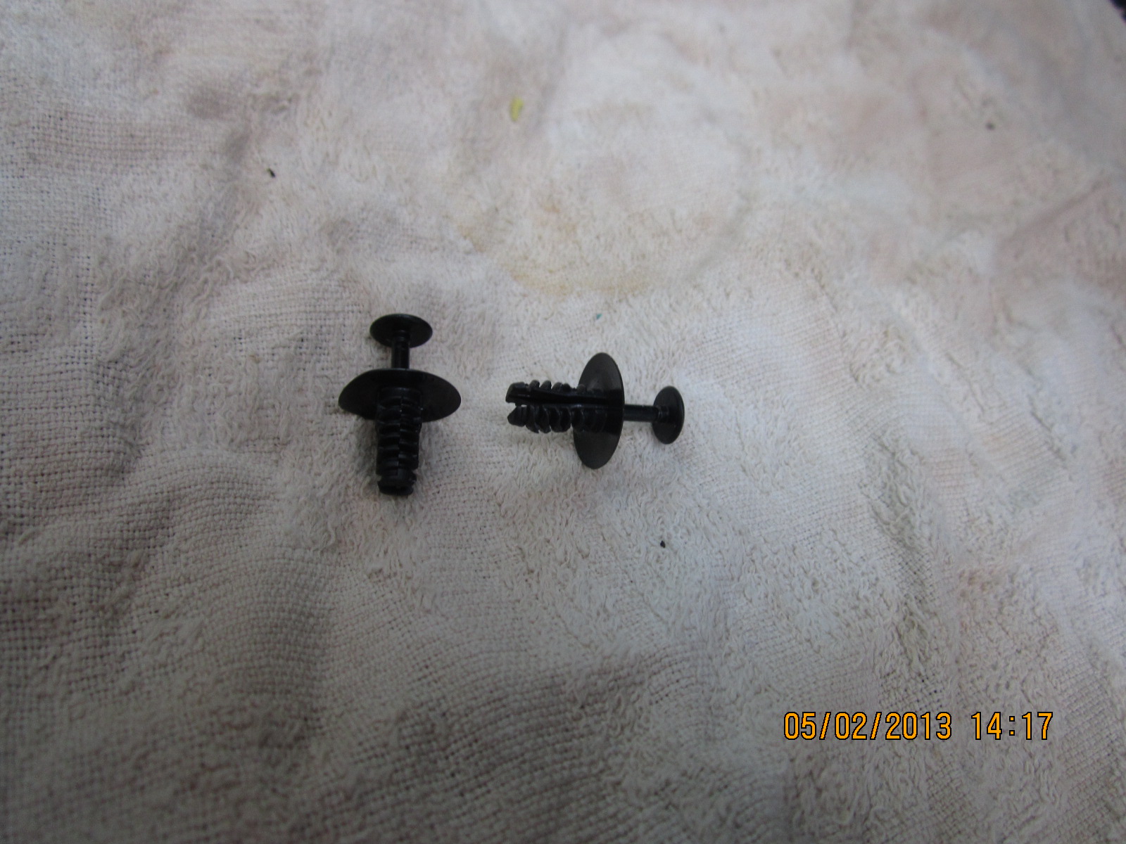

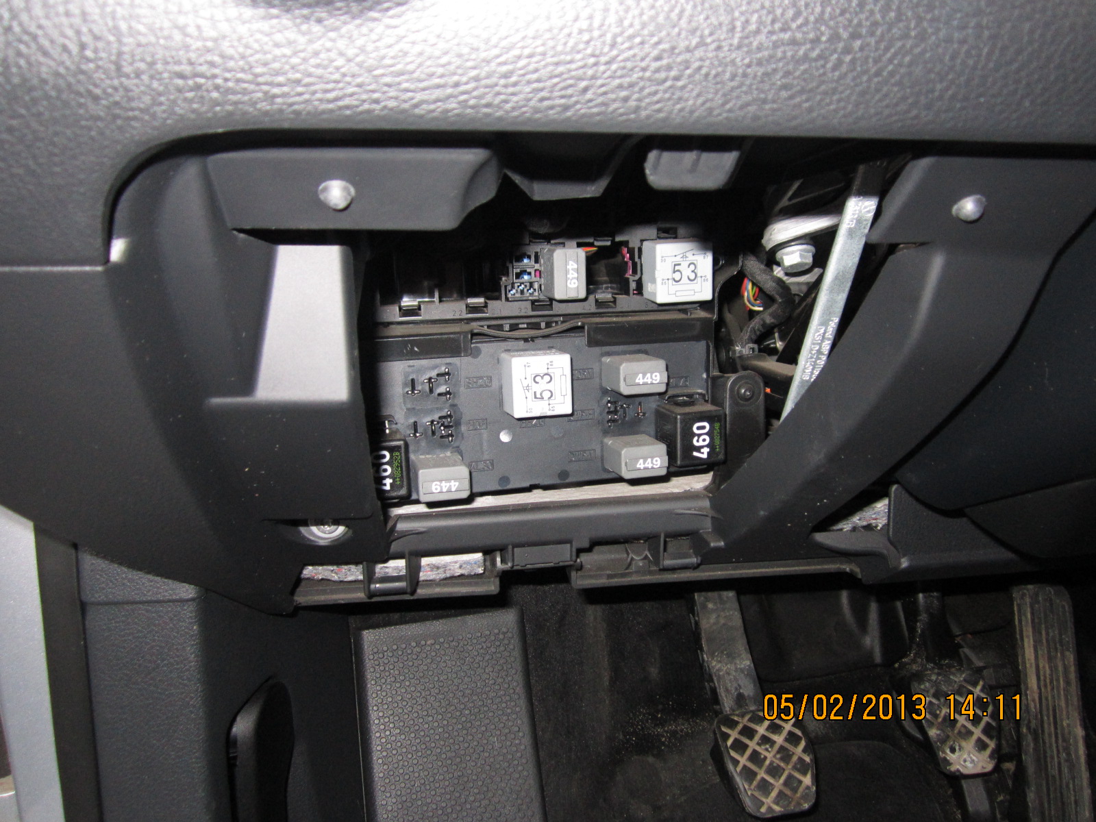

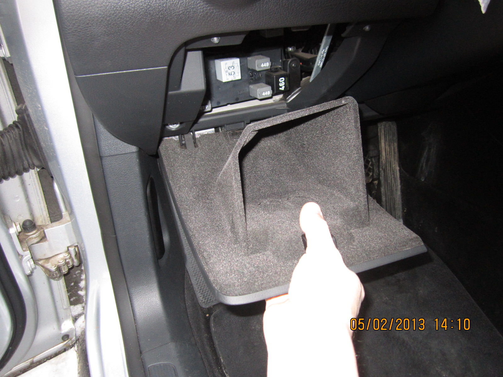

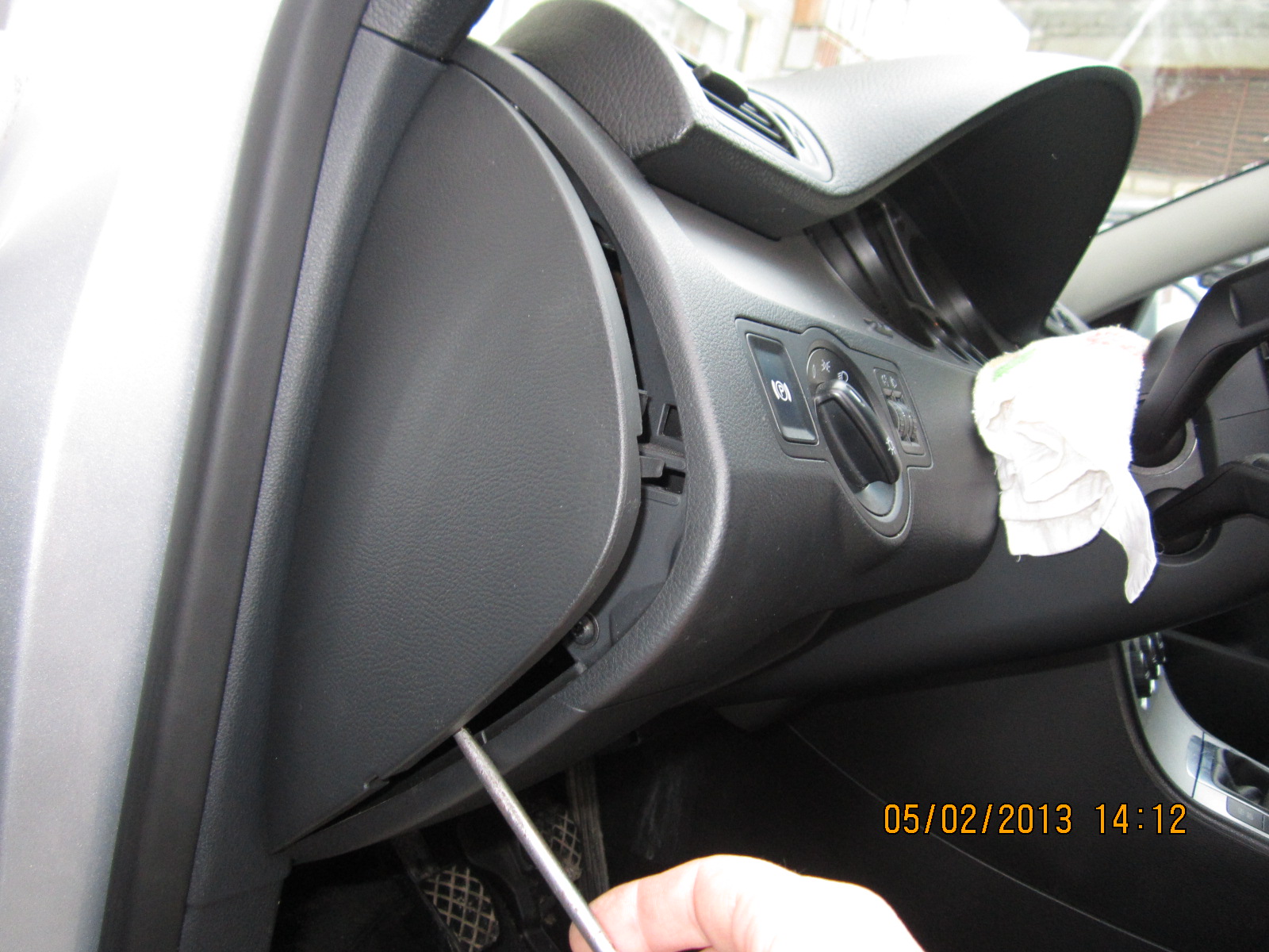

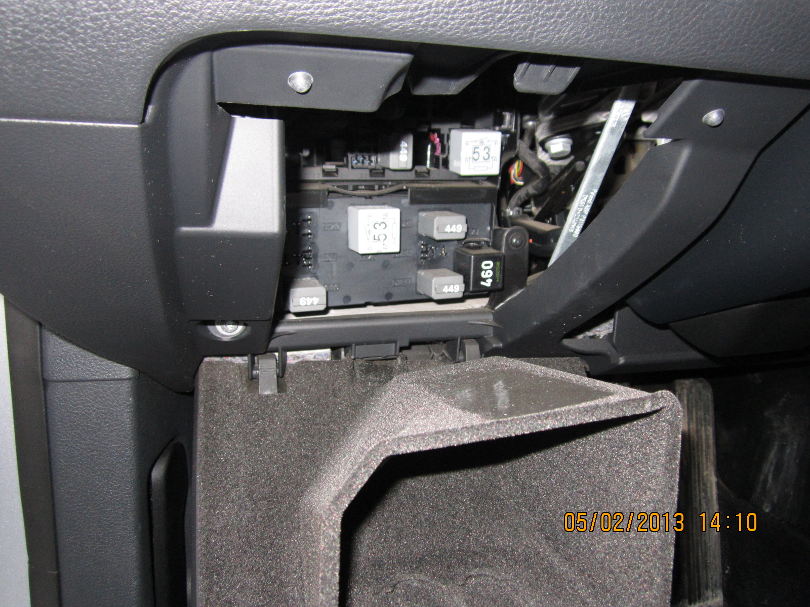

Сообщение Юра Криков » 05 фев 2013, 14:17

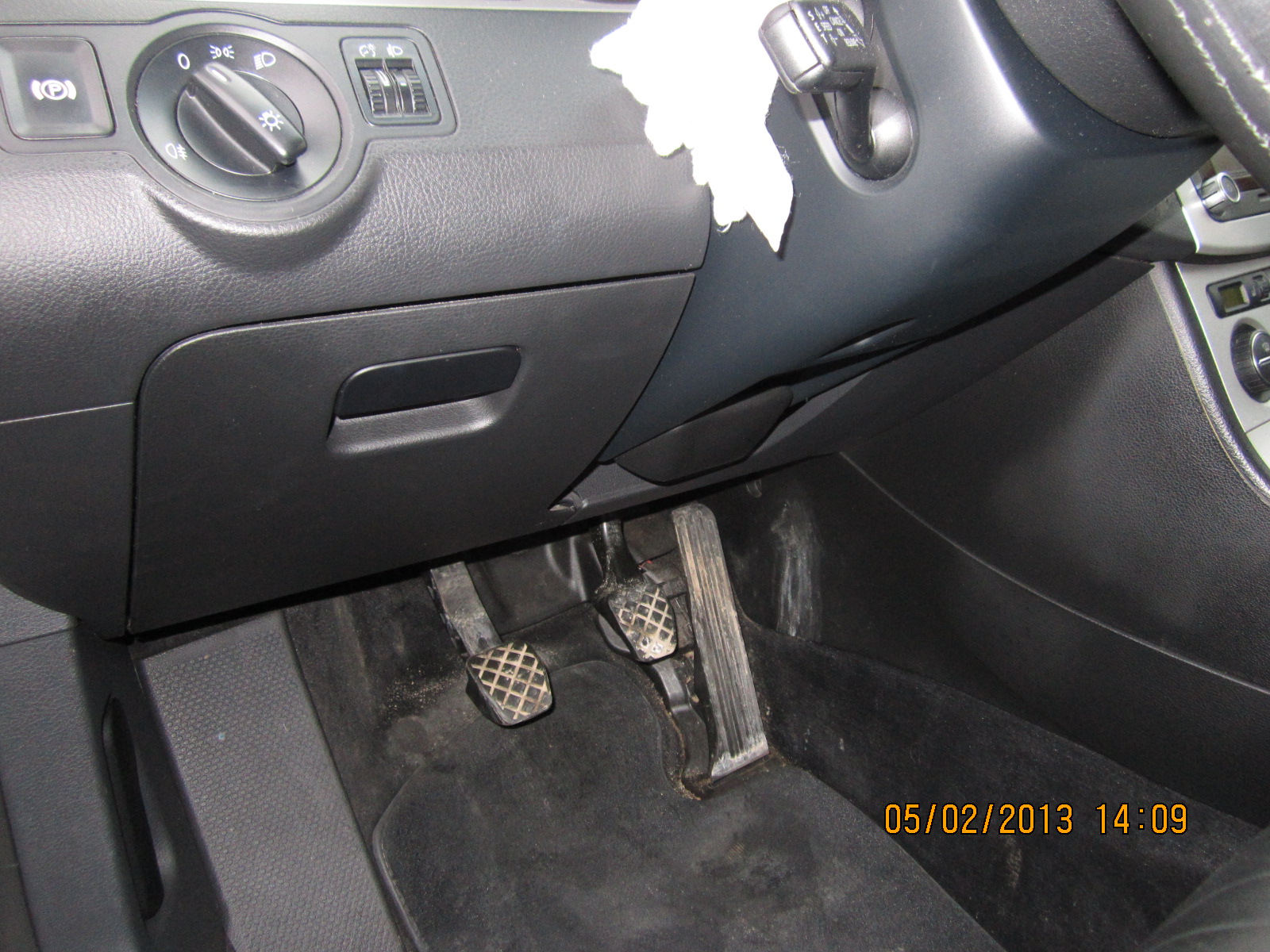

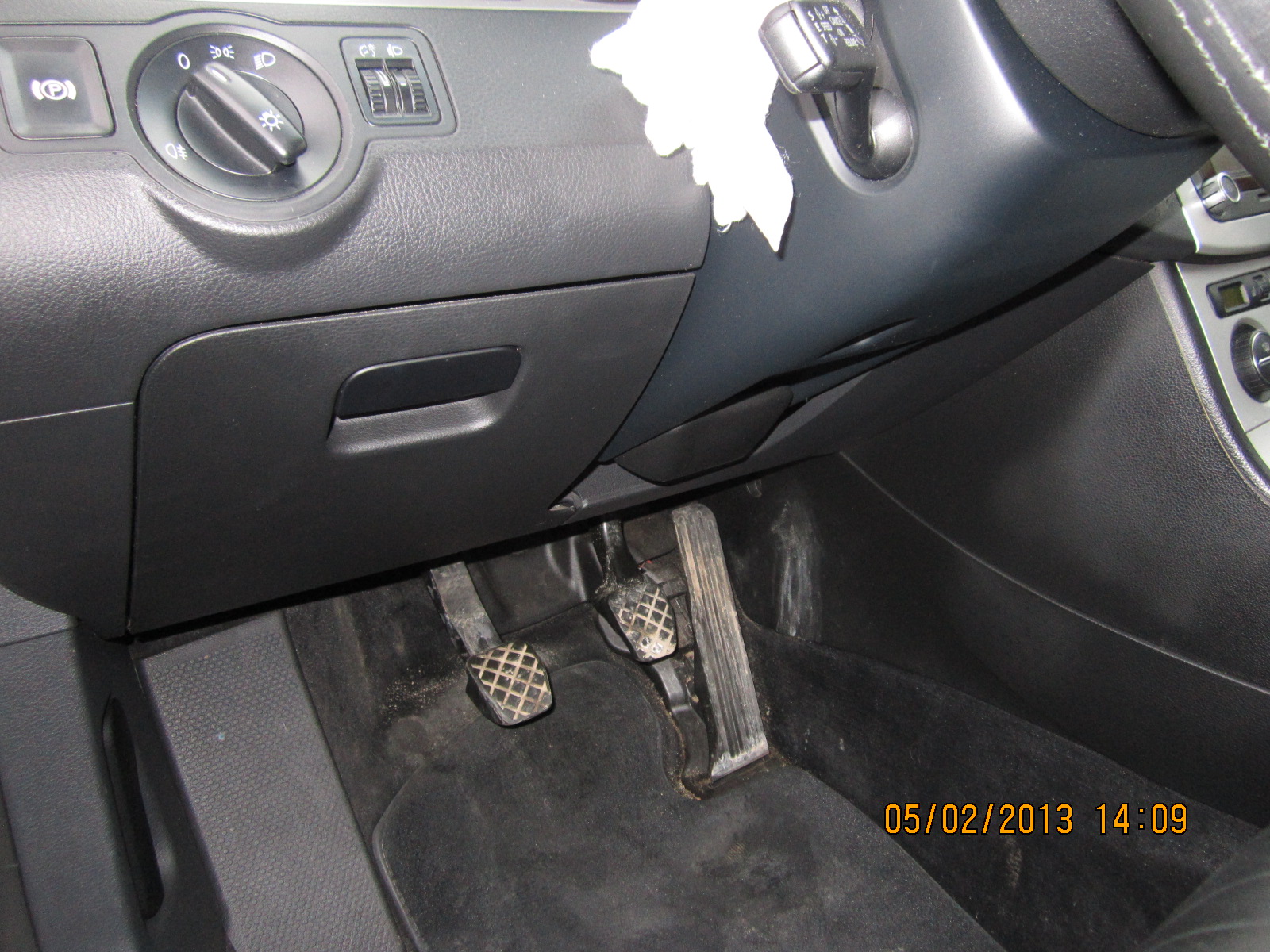

Значится такЕ - ночью выпало снега немерено
Прогрел,обмёл лайбу свою
Дальше открывантос волшебный ящичек(с лева от руля)

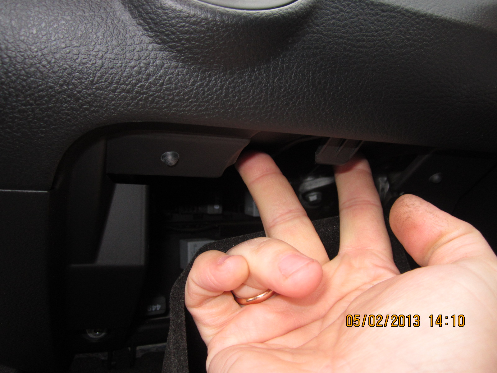

Далее два пластичные прибамбасика инажимантос пальцами одновременно оба
Ящичек падает вниз

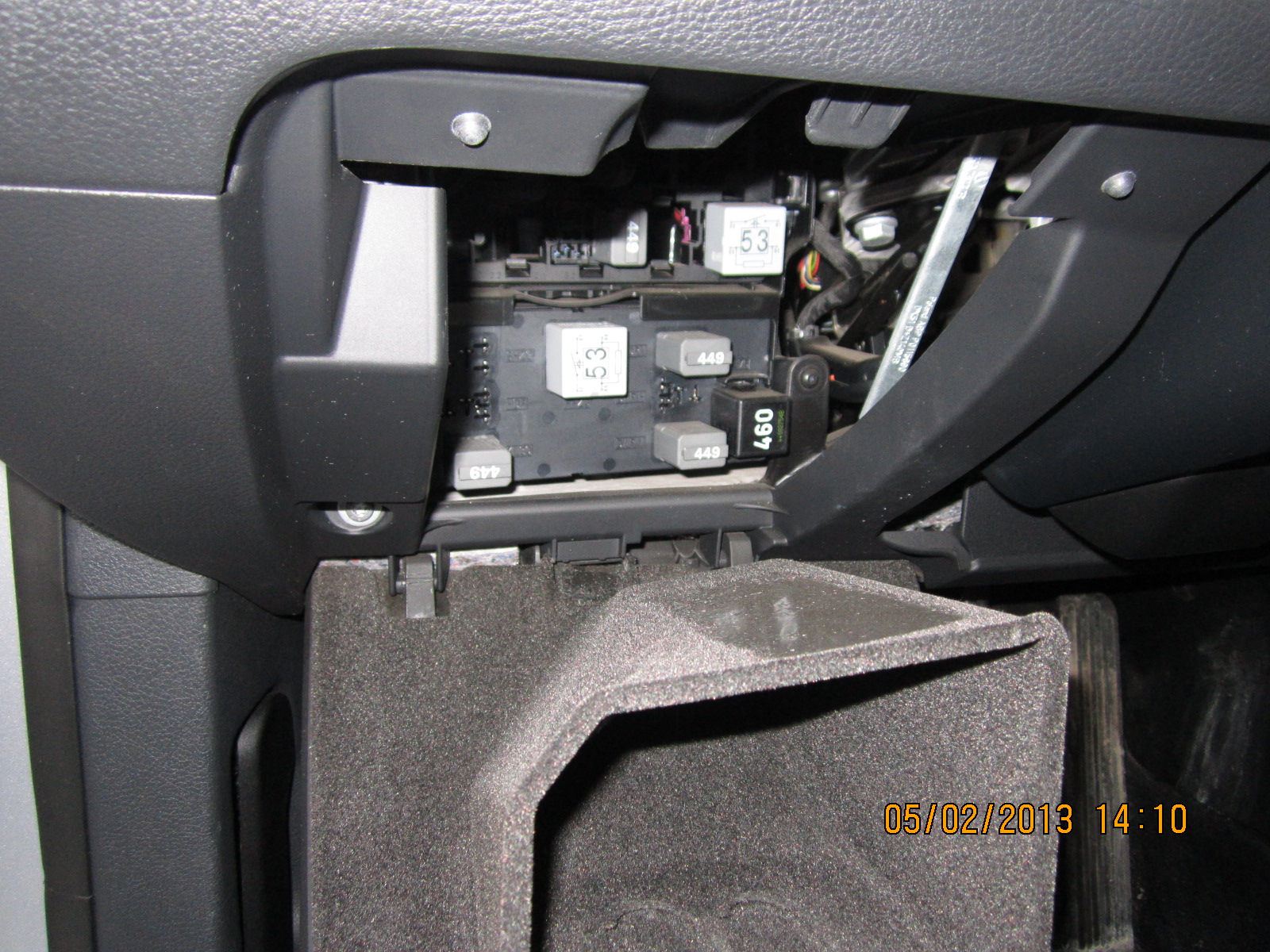

Аккуртно дёргаем его на себя и мальца в низ
Предстаёт перед нами вот такЕ картина

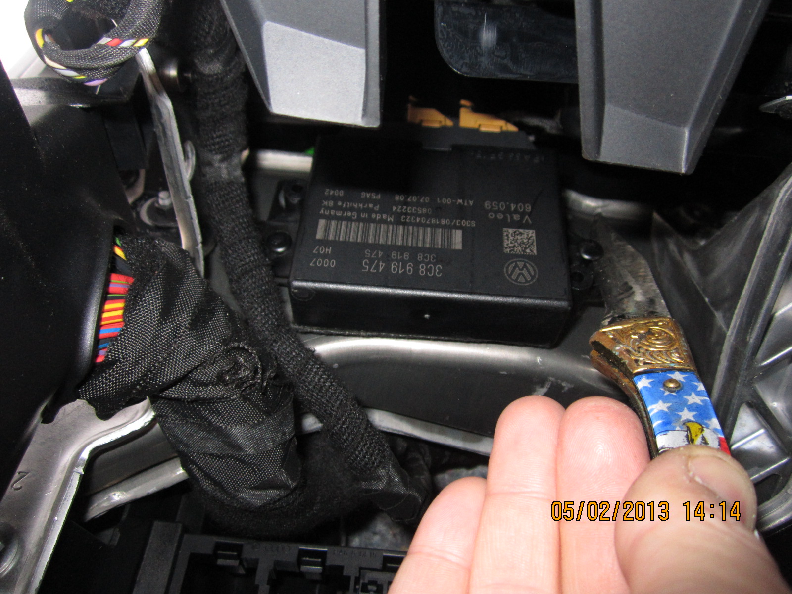

Заглядываем во внутрь(и вверх)и вот оно "волшебство"

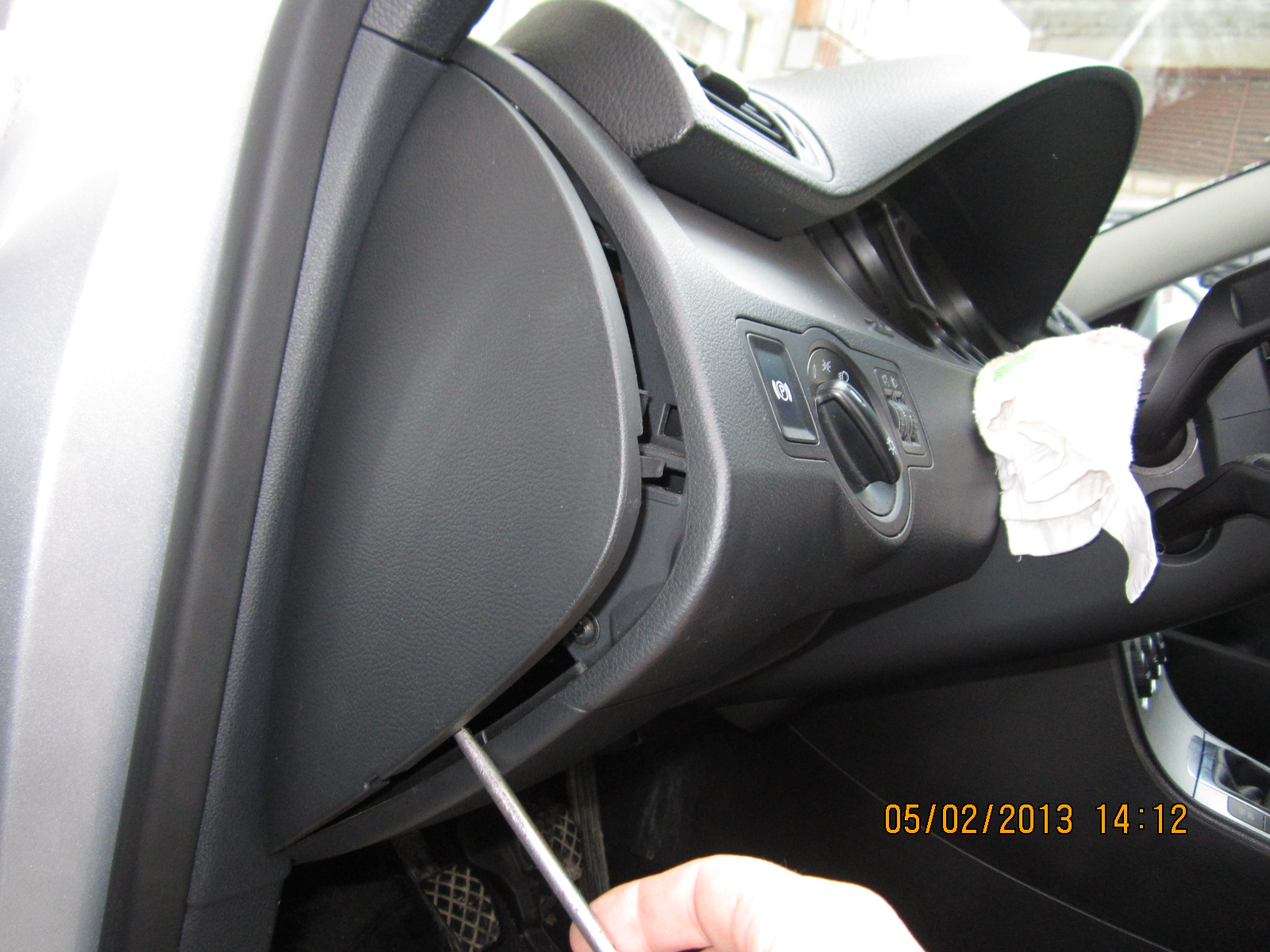

Я на всякий случай снял крышку с предов(с лева на торпеде),ну шо бы посветлей,дело было днём(хотя без переноски не обошлось)
Тоненькой отвёрточкой...

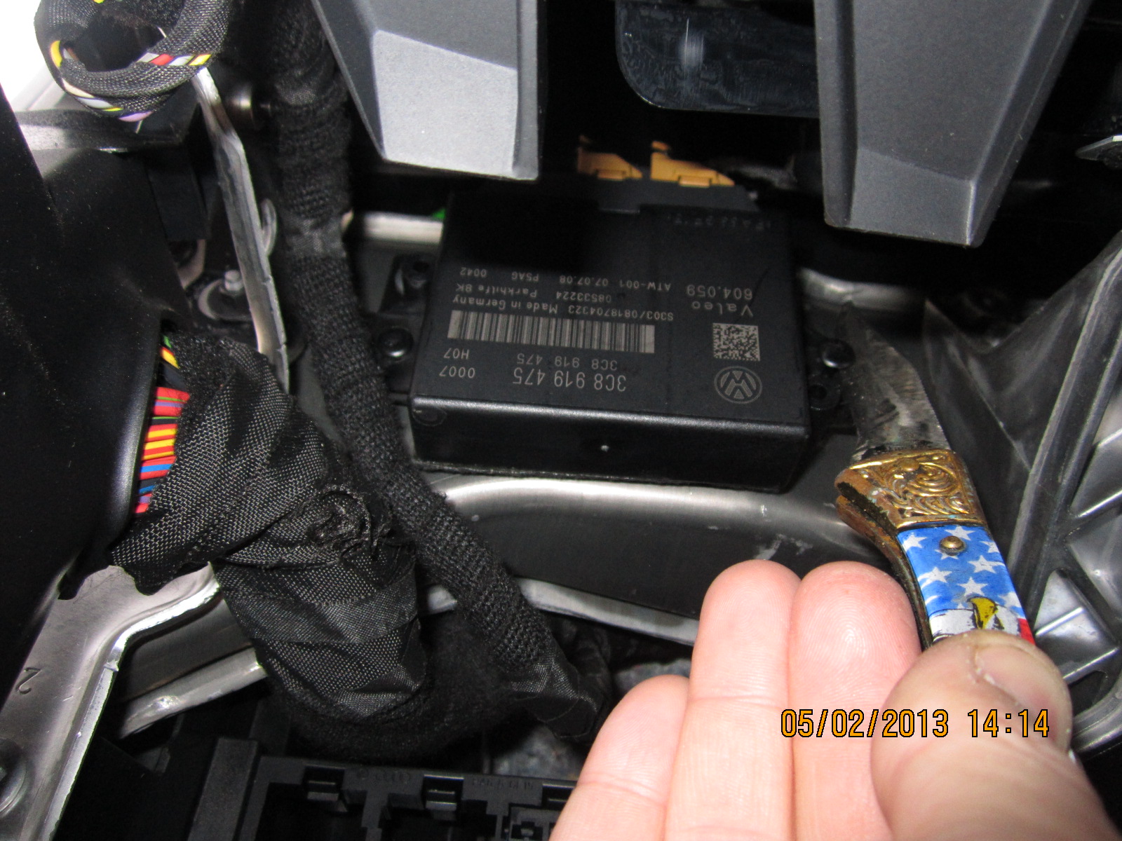

Блок крепится на двух(как назвать - Х.З.),пущай будет шпигалеты.подцепляем маленькую головку ножечком,аккуратненько,пацаны - аккуратненько.
ДАЛЕЕ
Сообщения: 17702
Re: Перестал работать парктроник.

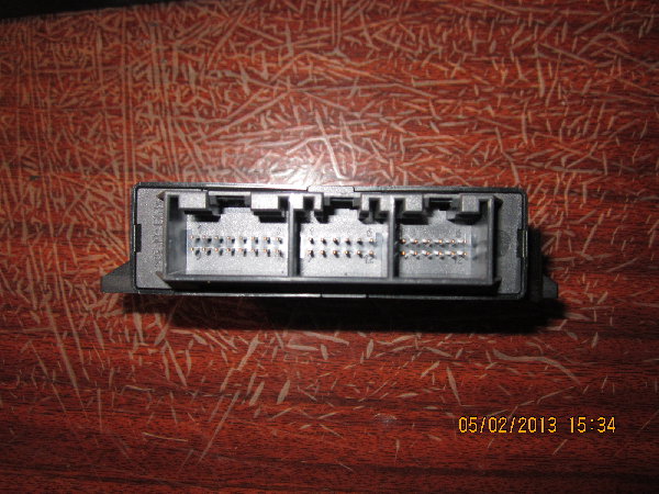

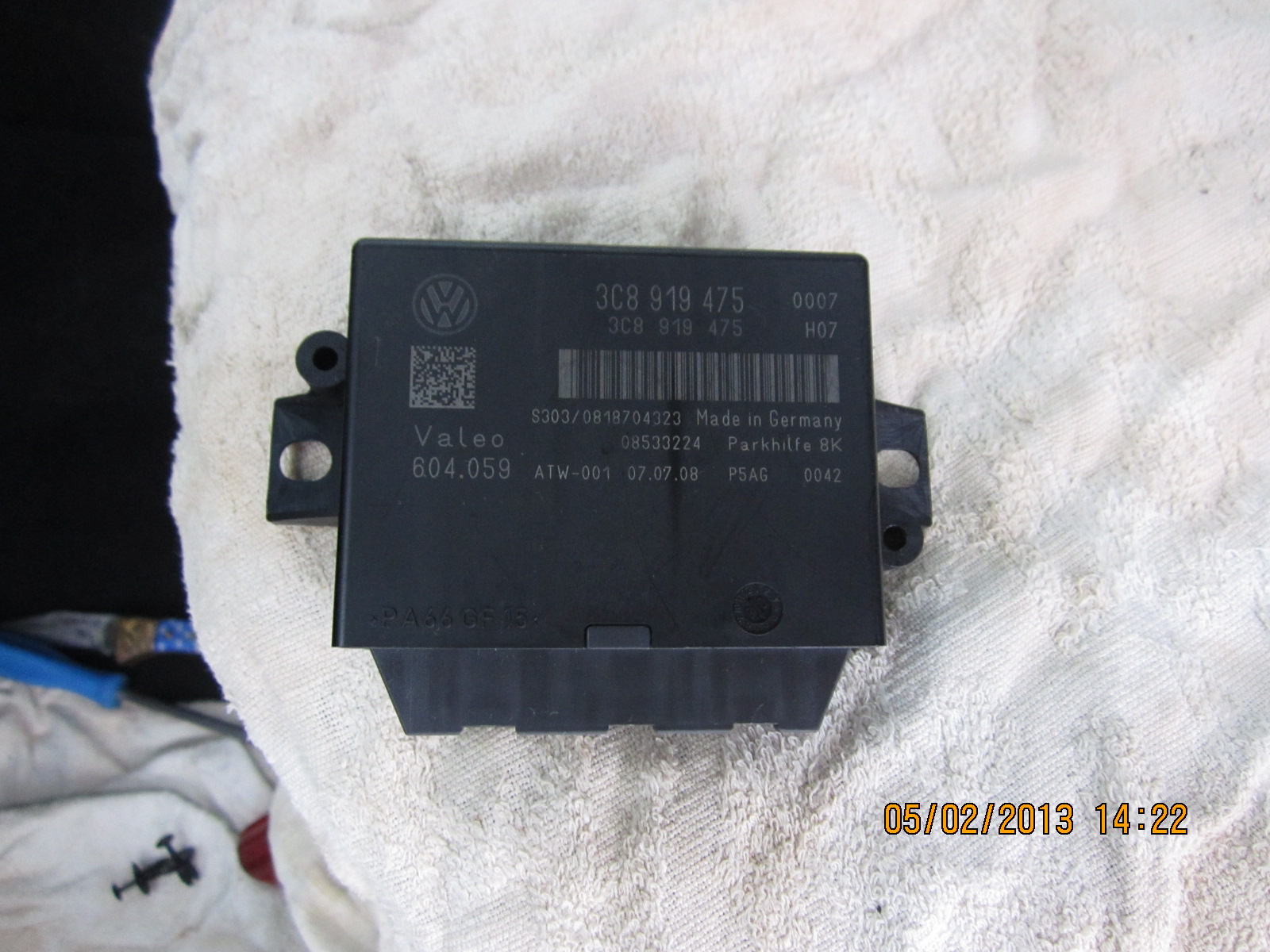

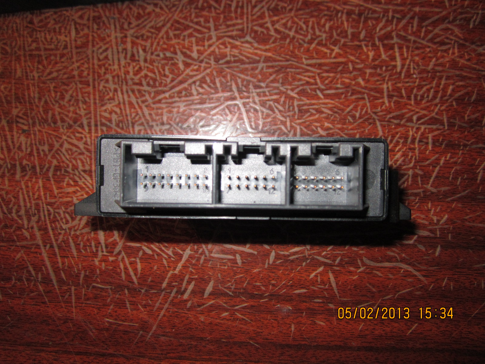

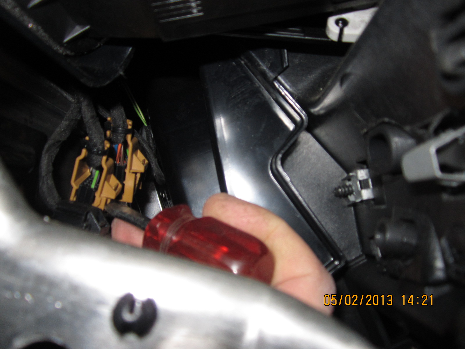

Сообщение Юра Криков » 05 фев 2013, 14:34
Вот энти крепежи блока
Далее отстёгиваем фишки(их три) лично я начал с крайней правой,коротенькой отвёрточкой давим на язычок и толкаем пальцем фишУ вверх
Иии вот оно
Вот такЕ примерно.
Посмотрел,покрутил,эНтот блок,на вид всё хоккей,Фишки стояли нормал,ни какой зелени и в помине нема
Парни менять блок чё ли?
Сообщения: 17702

Сообщение iridium » 07 фев 2013, 01:28
Солидный фотоотчет ... :good: :good: :good:
вот еще бы вчитываться в написаное ранее...... (это про "зелень" )
(заливают блоки в крыле!!!!!, под торпедой - фаллос зальешь, ну если только керхером....
не....зелени там не бывает.... )
далее - два пути, вернее ступени..
1. взять рабочий блок и проверить - если все заработает, вердикт очевиден
2. если не заработает - "звонить" питание, массу, кан-шину....
@vwtech_msk( telegram)

Сообщение Alex535 » 12 фев 2013, 14:11
valent77 писал(а):фото блока парктроников с моего пассата.
Спасибо огромное комраду valent77,получил блок рабочий,но теперь лама парктроников всё время моргает и выдает вот что
Контроллер 76: Парктроник Описания: 3C0-919-283.clb
Номер детали SW: 3C0 919 283 C HW: 3C0 919 283 C
Компонент:: Parkhilfe 8-Kan 004 0013
Ревизия: 00004000 Номер лицензии: 90630715603653
Кодировка: 0011024
Код сервиса:: WSC 05311 000 00000
VCID: 2953EAD480E2031
1 Ошибка найдена:
01517 - Блок управления распознавания прицепа-J345
004 - Нет сигнала/связи
Момент неисправности:
Статус ошибки: 01100100
Приоритет ошибки: 4
Частота ошибки: 1
Сброс счетчика: 131
Пробег:: 128127 km
Индикация времени: 0
Дата: 2013.02.12
Время: 15:02:41
Подскажите куда дальше лезть ?!
