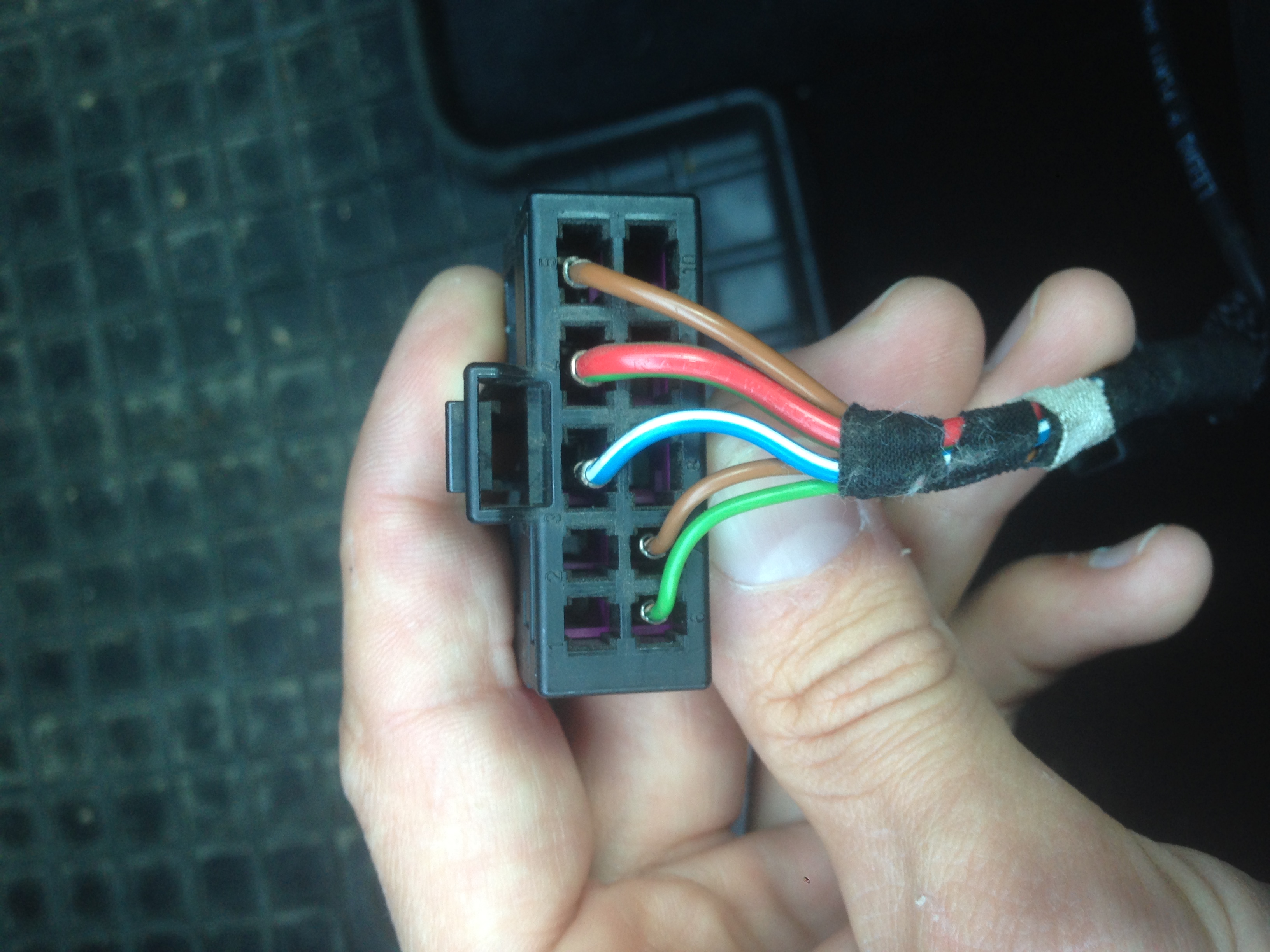

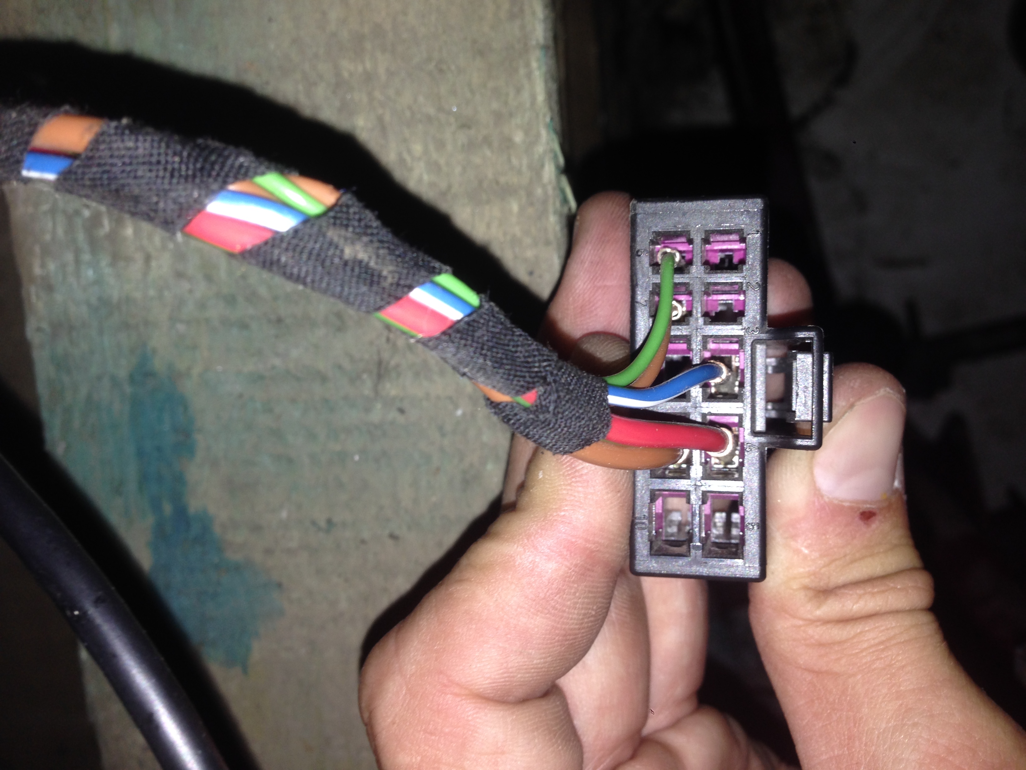

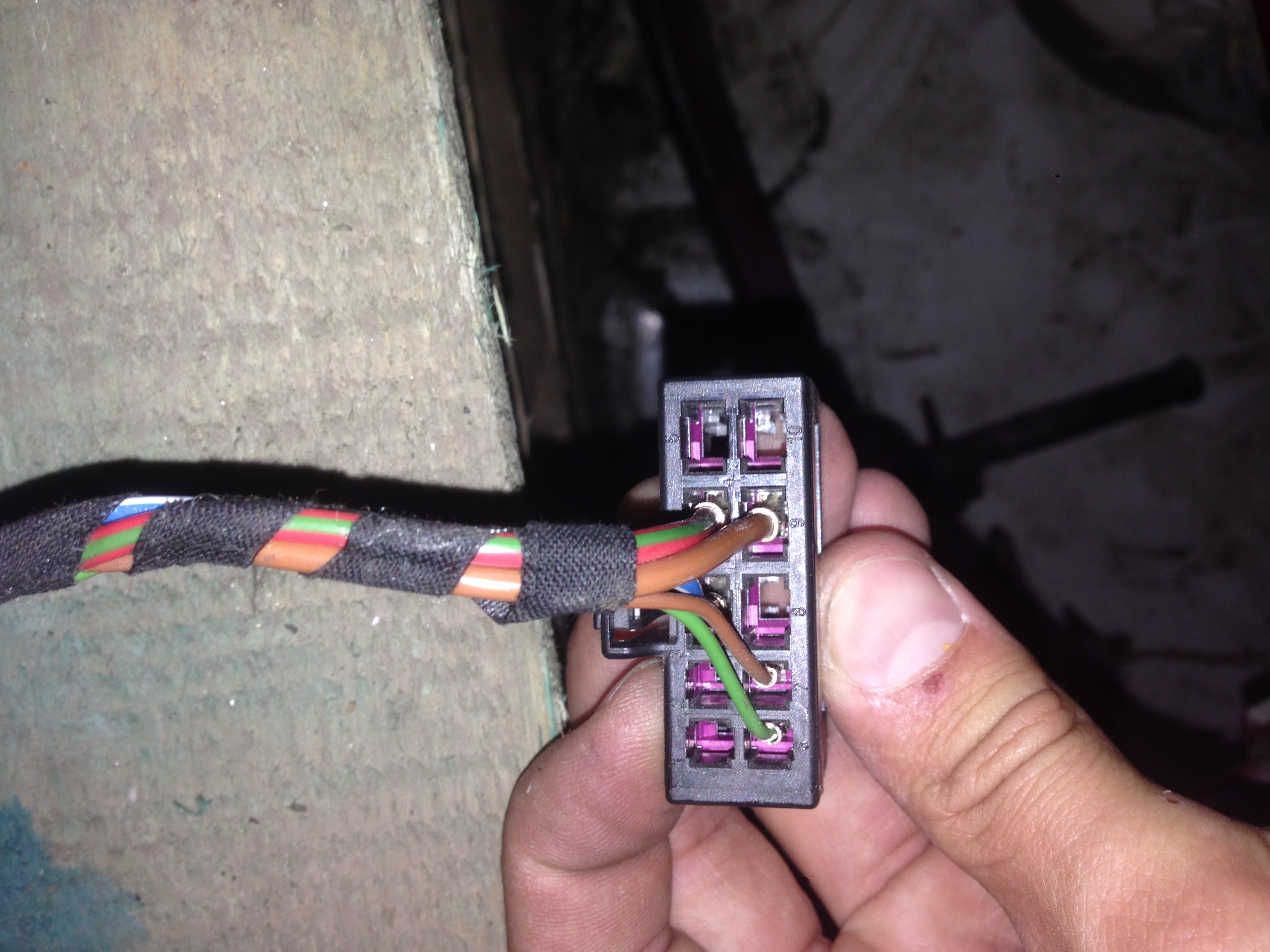

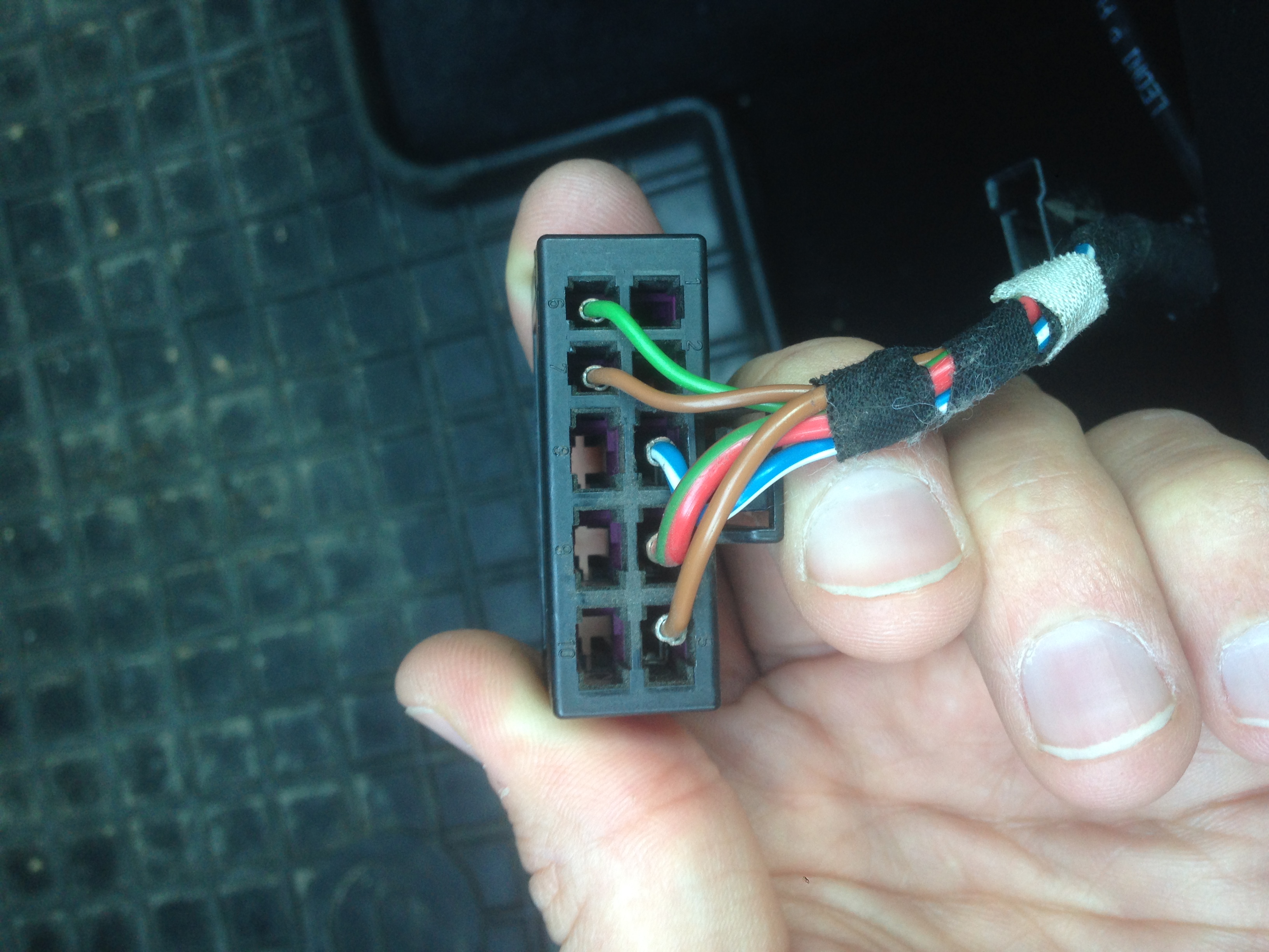

Сообщение djclaber » 04 авг 2015, 10:55
Фото установленных разъёмов отправлю чуть позже
Фото разъёма водительского сидения ткань вторая сторона
Фото водительского сидения
фото разъёма пассажирского сидения ткань вторая сторона
Фото разъёма пассажирского сидения ткань

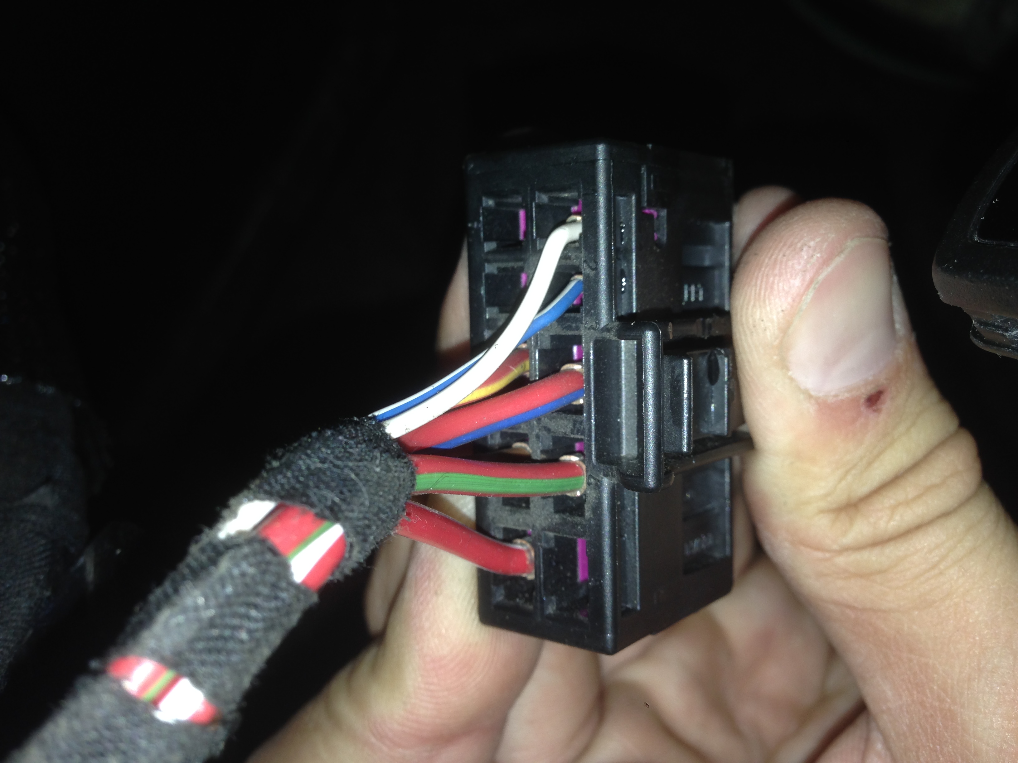

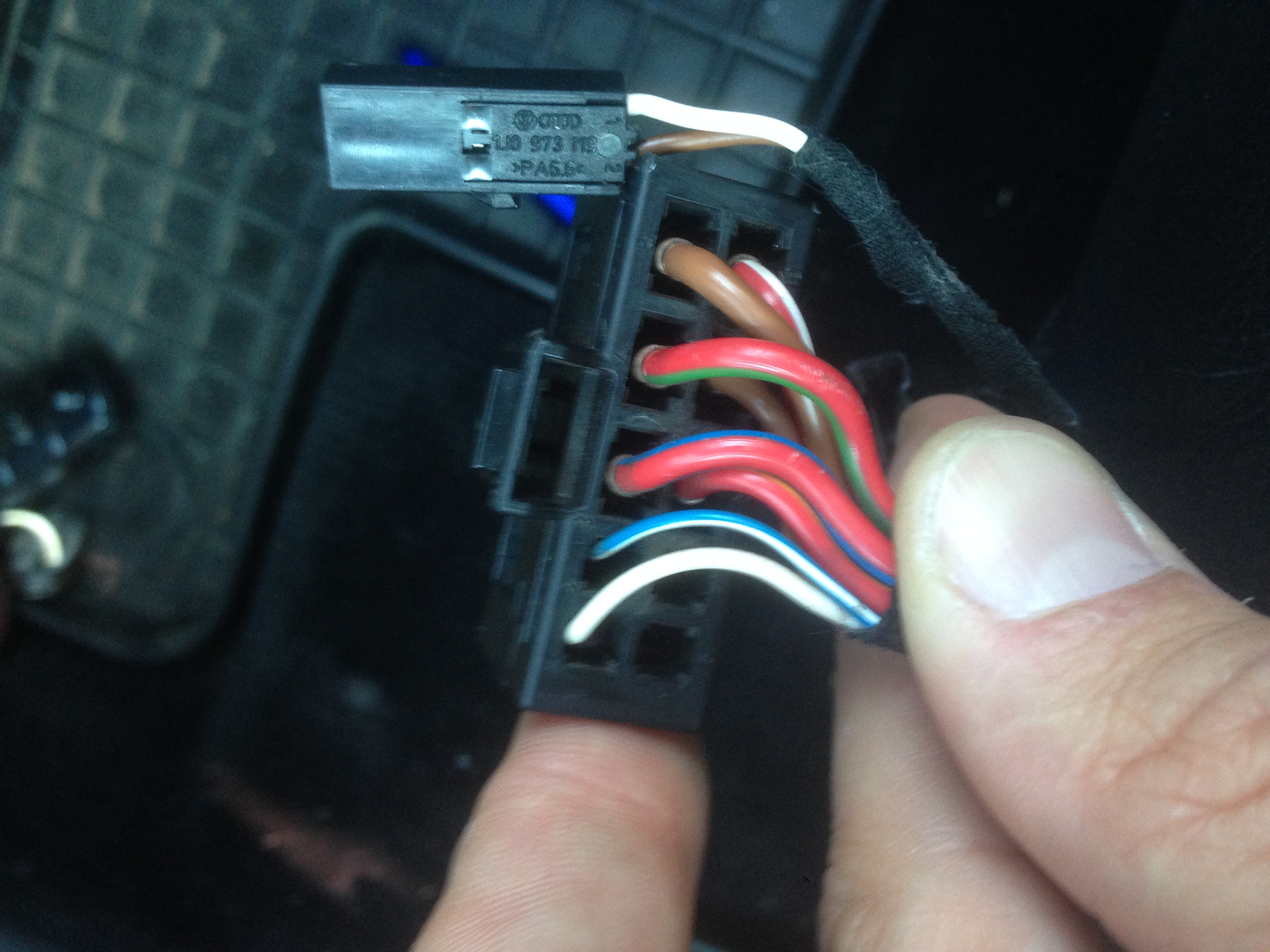

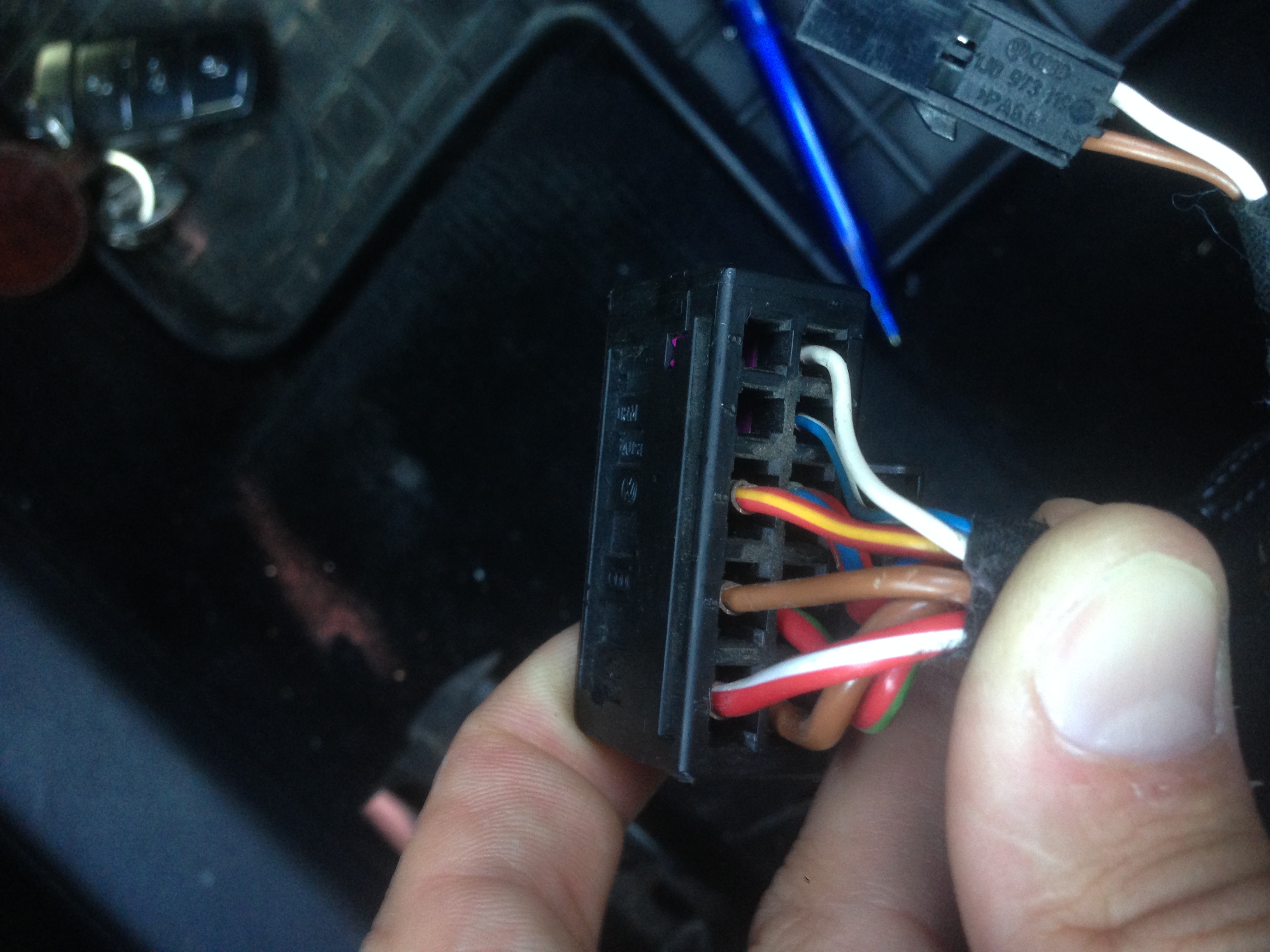

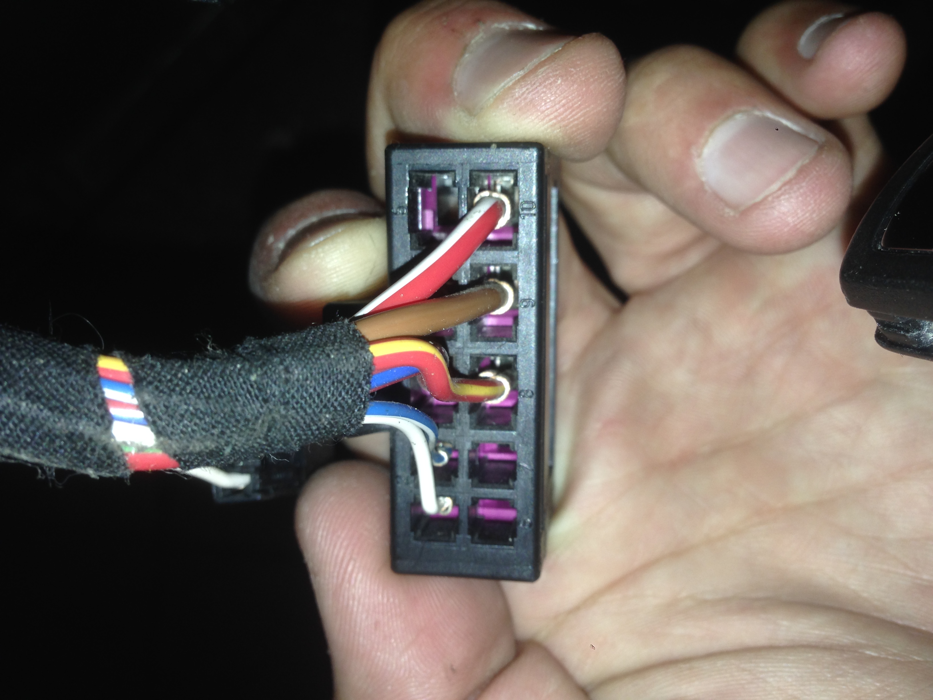

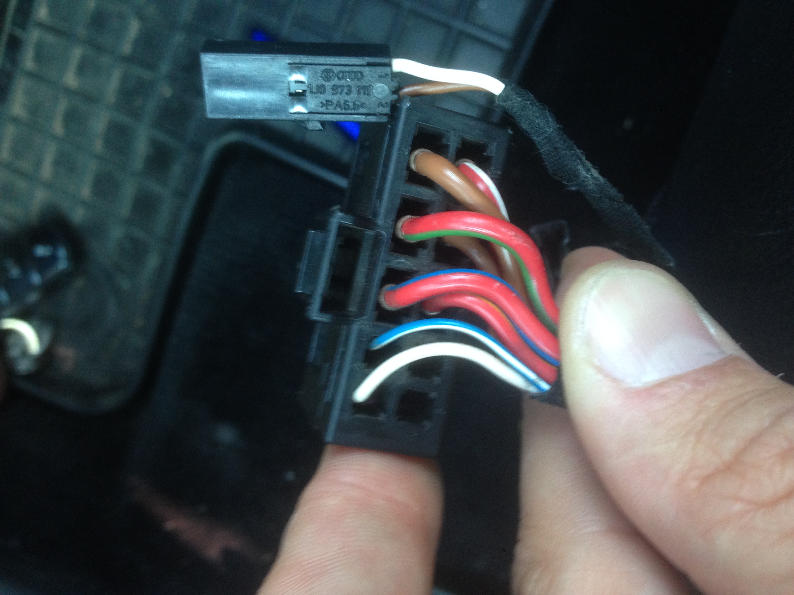

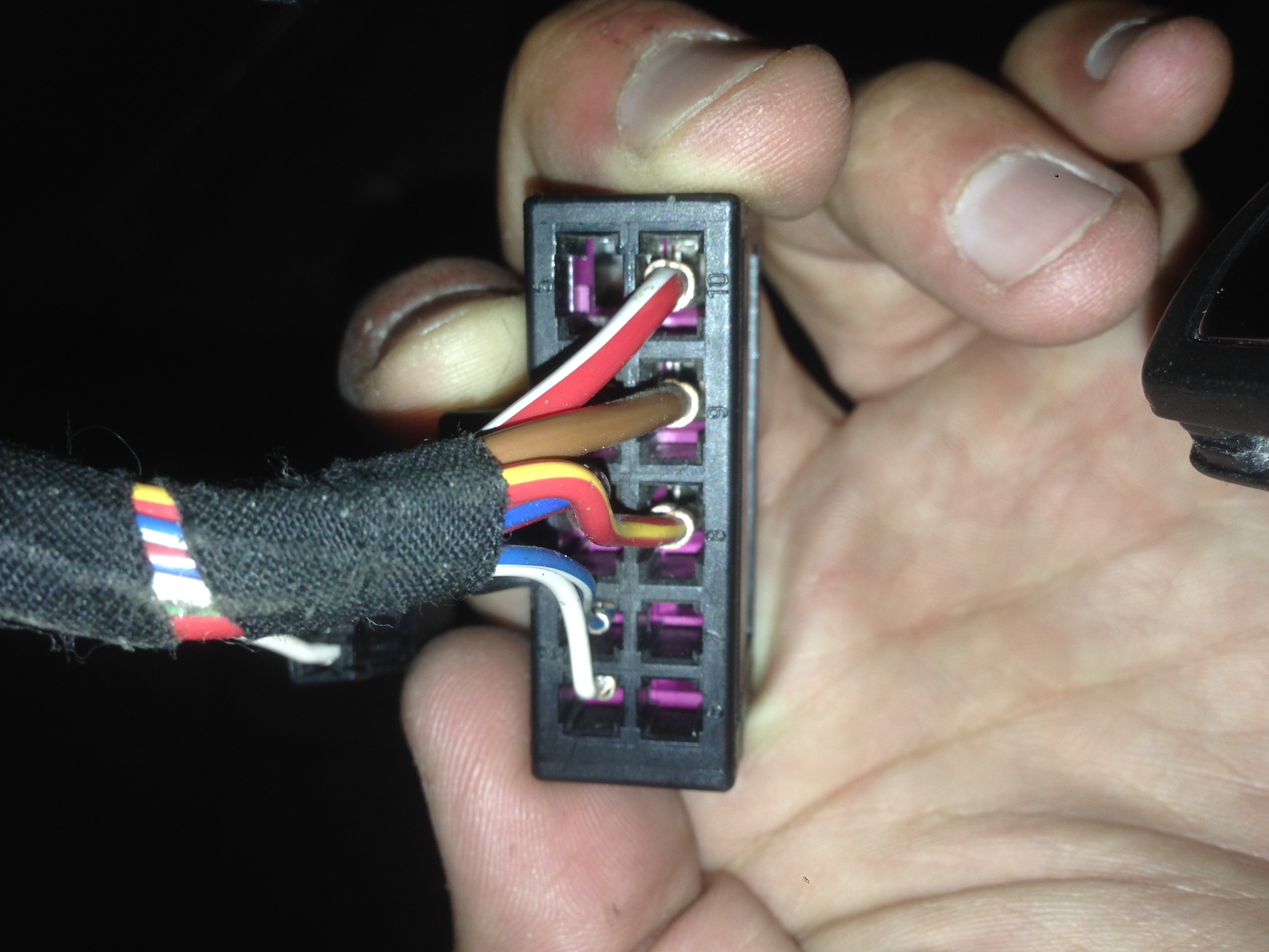

Сообщение djclaber » 04 авг 2015, 11:18
Фото установленного кожаного салона
фото разъёма установленный кож салон пассажирское сиденье вторая сторона
фото разъёма установленный кож салон водительское сиденье вторая сторона
djclaber
Сообщения: 16
Зарегистрирован: 13 июл 2012, 11:42
Re: Подогрев сидений
Сообщение pashustic » 04 авг 2015, 11:25
djclaber
в 5 пин колодки что осталось под ковром с водительской стороны завести еще одну землю..т.е коричневый провод..
либо бюджетно
снять изоляцию коричневый проводов прямо на разъеме новых сидух что представили и соединить их перемычкой из такого же провода ( такого сечения) ;)

Получается так на сиденье из ткани мой родной салон:
Водительское:
1-белый, 2-синий\белый, 3-красный\синий, 4-красный\зеленый, 5-пустой,6-пустой, 7-пустой, 8-красный\желтый 9-коричневый, 10-красный\белый.
Пассажирское:
1-пусто, 2-пусто, 3-синий\белый, 4-красный\зеленый, 5-пустой,6-зеленый, 7-коричневый, 8-пустой, 9-коричневый\белый, 10-пустой.
Сиденье установленное кожаный салон:
Водительское:
1-белый, 2-синий\белый, 3-красный\синий, 4-красный\зеленый, 5-КОРИЧНЕВЫЙ,6-пустой, 7-пустой, 8-красный\желтый 9-коричневый, 10-красный\белый.
Пассажирское:
1-пусто, 2-пусто, 3-синий\белый, 4-красный\зеленый, 5-КОРИЧНЕВЫЙ,6-зеленый, 7-коричневый, 8-пустой, 9-ПУСТО, 10-пустой
Сообщение pashustic » 04 авг 2015, 14:45
djclaber
Зачем эти перечисления.. См два рисунка разъемов ( старого и нового). На одном один коричневый ( это родной)
На вновь установленном два..
Поэтому пред.пост был написан согласно фотам..
Ps я не знаю как объяснить вам больше да и зачем.. Идите делайте ..проверяйте..отписывайтесь о результате.
Сообщение djclaber » 25 авг 2015, 14:18
Все сделал, все работает! поставил в 5 пин колодки и все заработало, спасибо вам большое за информацию! Если кому будет необходимо у меня есть колодки с проводами могу поделиться!

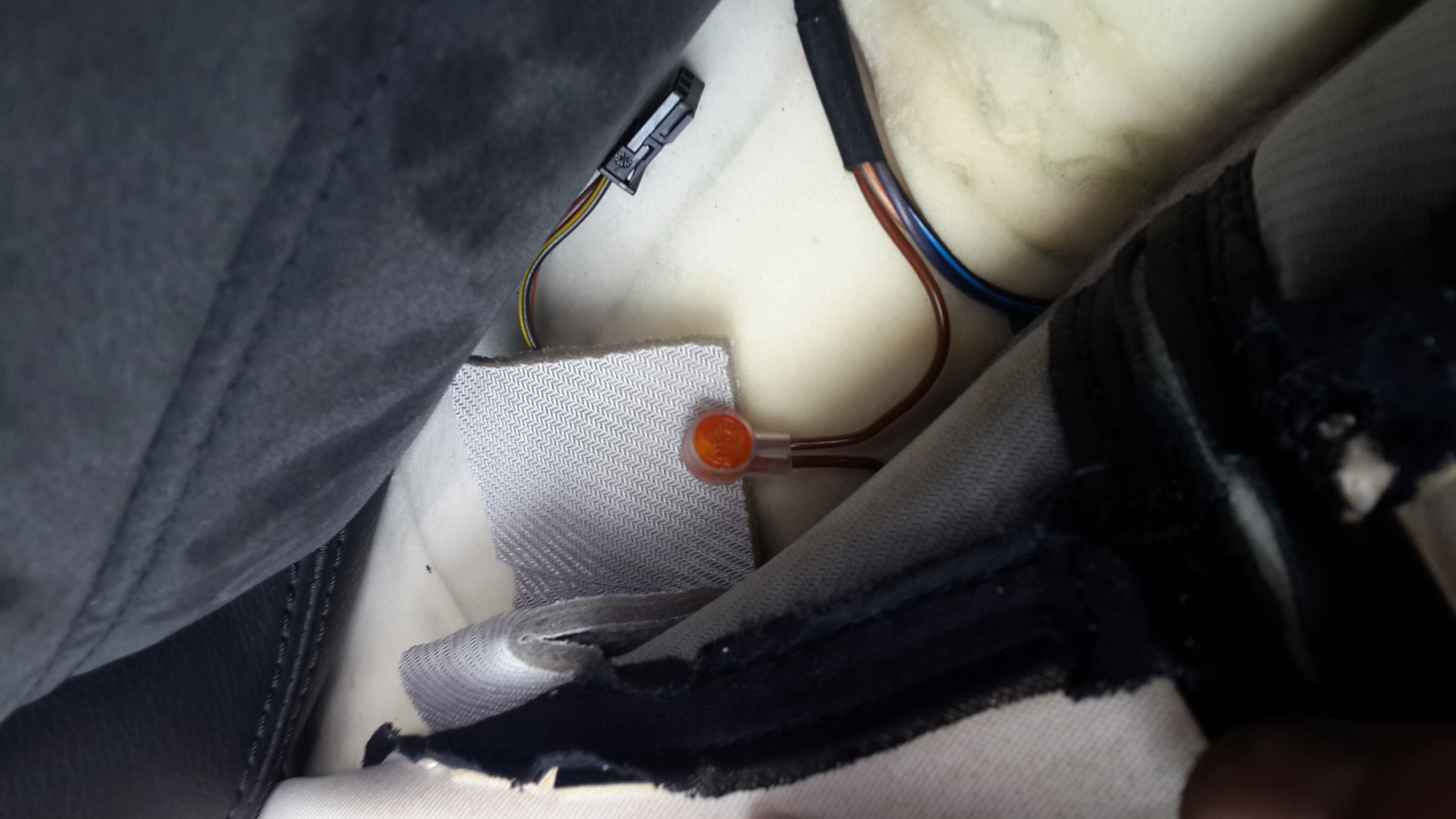

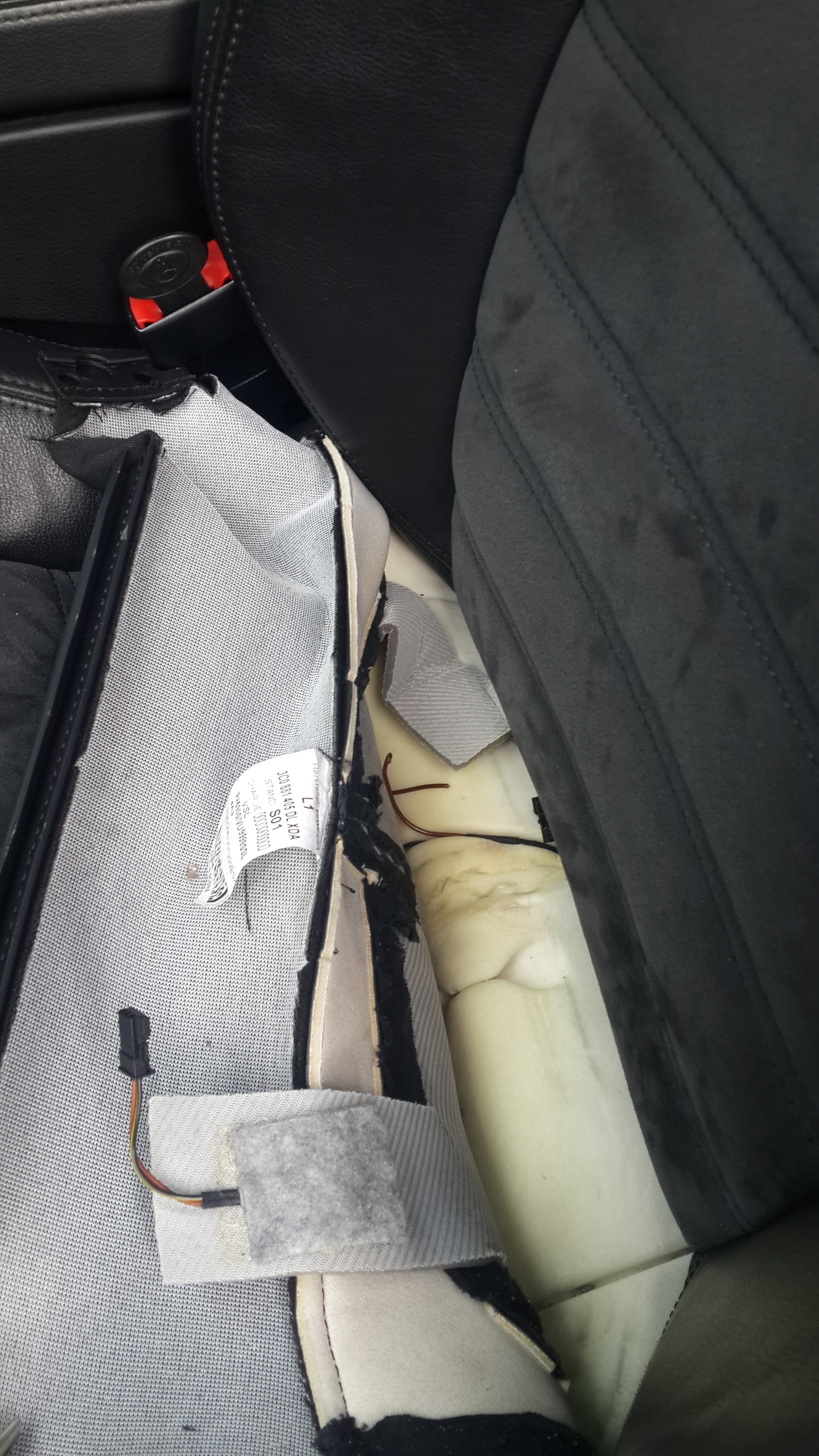

Сообщение Kyjner » 04 сен 2015, 20:47
Начитался и починил, не грел поджопник, ничего сложного соединил с помощью scotchlok. Спасибо. пробег 77.

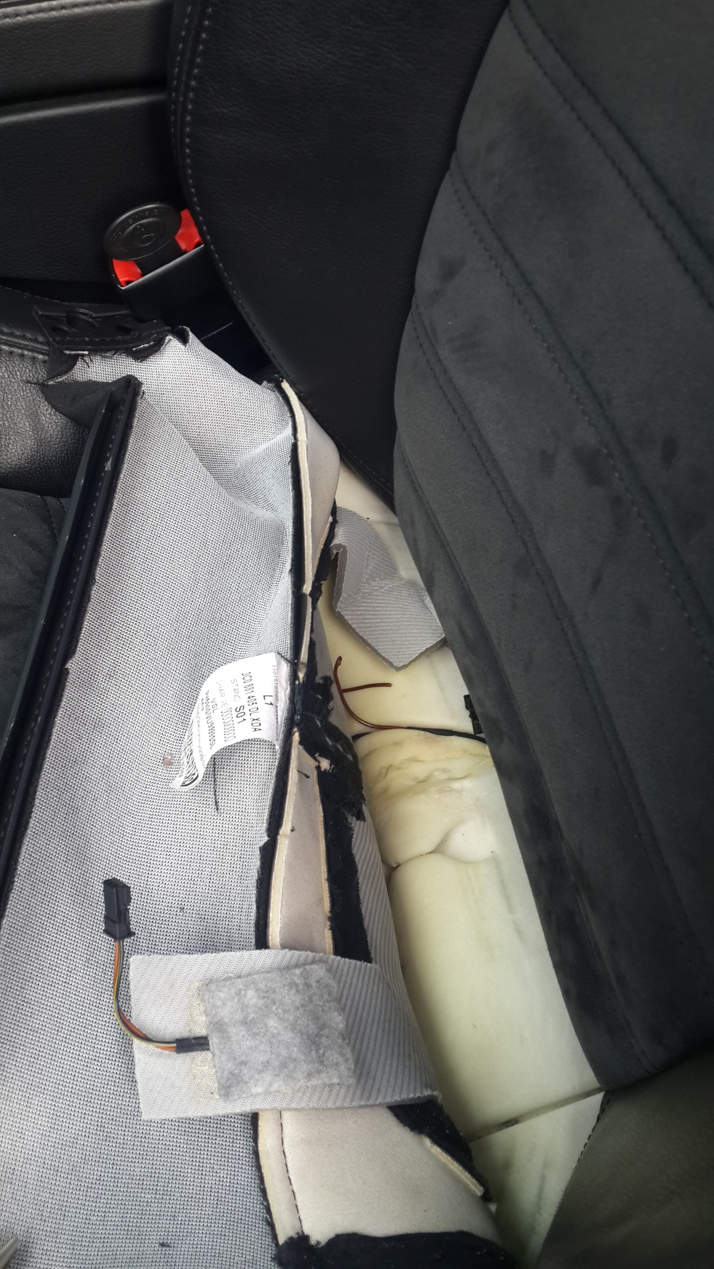

Сообщение ГИБДДедешко » 28 сен 2015, 13:24
Подскажите как приподнять обивку нижнюю, чтобы добраться до этих проводов :(
Тоже перестал греть поджопник... Залез взглянул и нифига не понял, всё крепиться очень хорошо и от куда и что вытаскивать непонятно, даже толком не понял как обивка вообще закреплена на сидушке :?

Сообщение Kyjner » 28 сен 2015, 19:47
ГИБДДедешко писал(а):Подскажите как приподнять обивку нижнюю, чтобы добраться до этих проводов :(
Держи http://www.drive2.ru/l/5188139/
