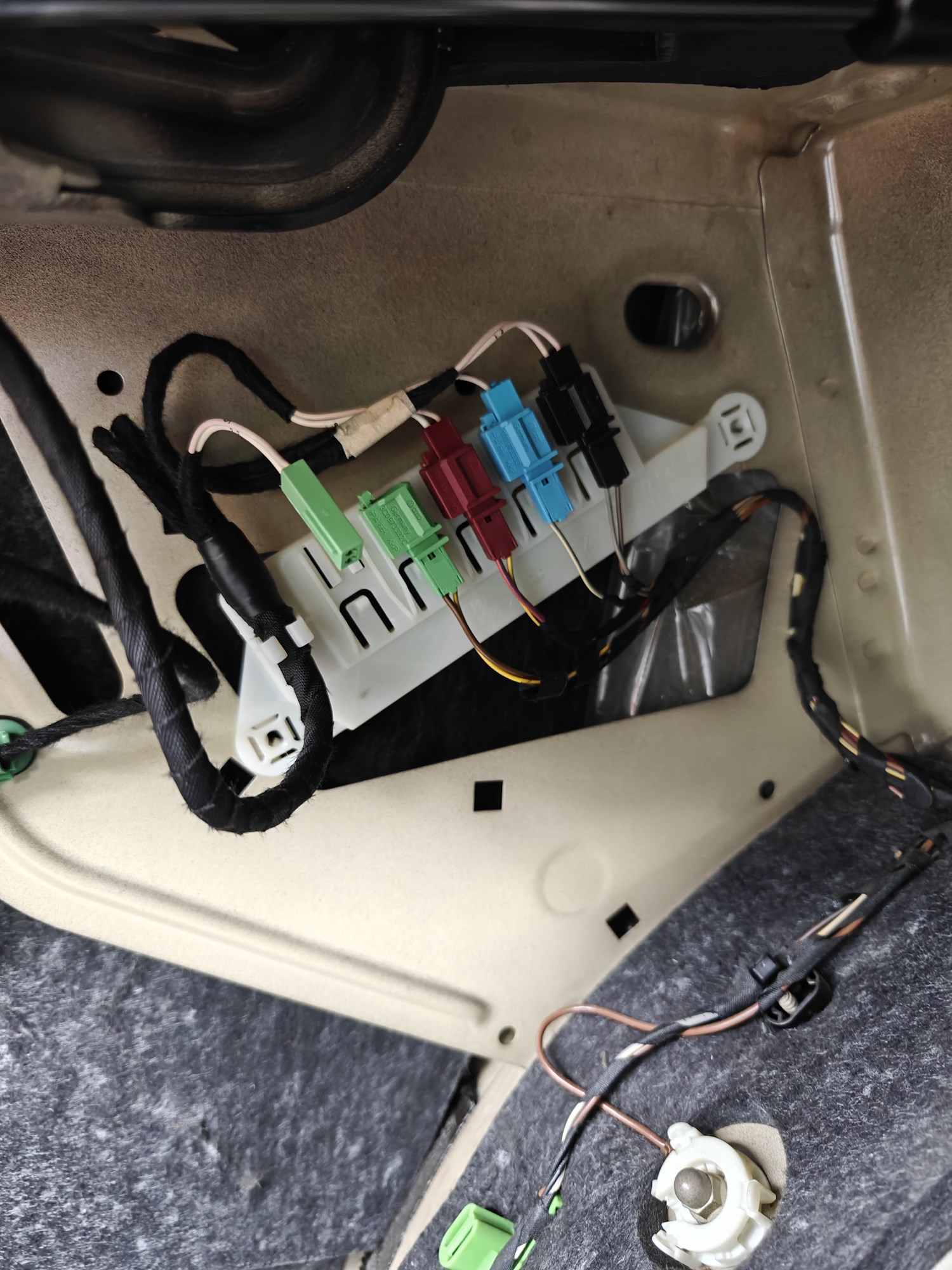

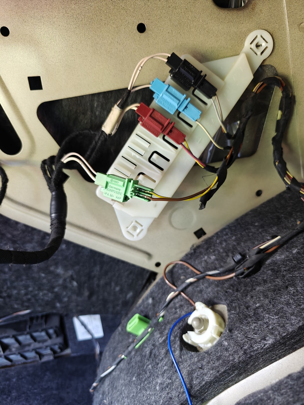

Вчера снял боковую обшивку багажника, там соот-но мини-батарея из соединений, Наш - зелёный.
Дело в том, что возможно я не очень понял выражение "потыкать массой в него". Замок защёлкнул рукой, вытащил разъём (со стороны БК к нему подходят жёлто-серый и коричневый). Взял небольшой проводок, вставлял в разъём идущий на багажник (там светло-розовый и белый), пробовал в оба. Соот-но вставлял проводок и прикладывал с другой стороны на массу кузова - ничего не происходило.
НО, при этом. Когда скидываешь этот разъём - перестаёт работать открытие с ключа.
Из чего делаю однозначный вывод, что проблема Не физическая, а программно-логическая. Где-то что-то не так закоридовано или глючит.
Как ранее и говорил, после этого эксперимента и вытаскивания разъёма - эмблема на багажнике чудесным образом начинает Замечательно работать, без осечек, без ничего. ЦЗ на логику работы действует.
Доехал из гаража до дома, поставил по kessy на охрану и снова сразу же открыл. Всё, эмблема тут же прекратила своё существование в цепи открытия багажника...
Пока откровенно не понимаю, что происходит. Буду ещё ковырять кодировки или интернет, но это правда что-то интересное.

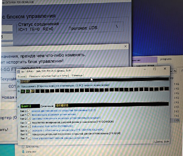

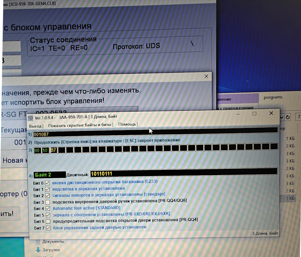

С кодировкой всё хорошо, ещё тогда, две недели назад сразу же глянул, фото прикладываю.
Если будут ещё советы и предположения, будут крайне признателен.
Если в каких-то умозаключениях не прав, прошу поправить)

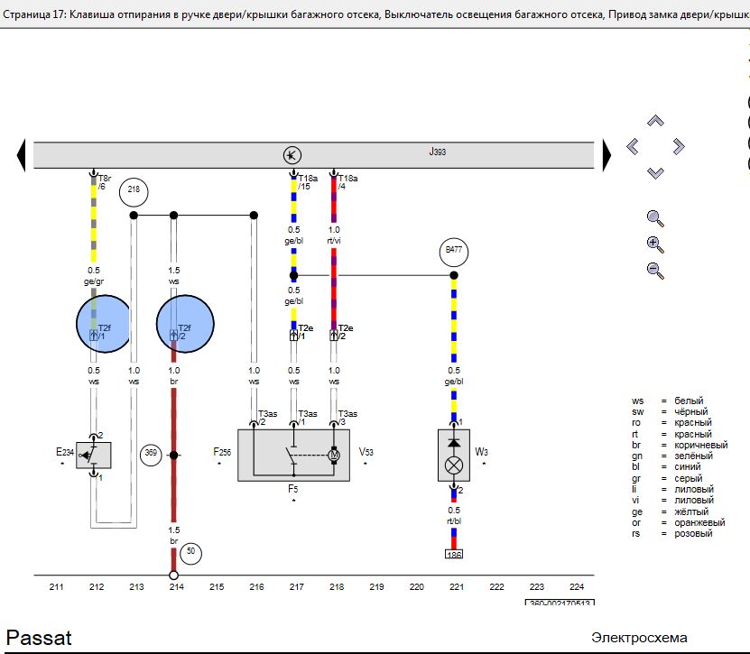

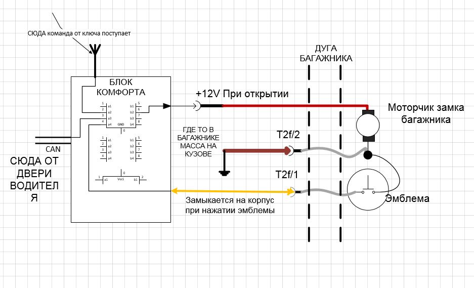

доброе утро. Не совсем корректный эксперимент.

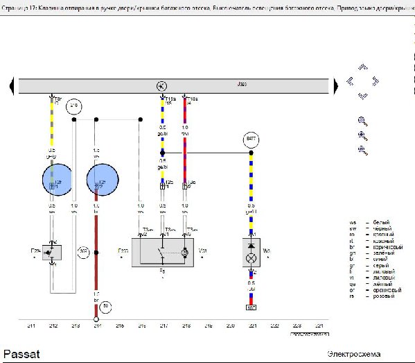

Если посмотреть на схему ( я изначально ожидал что на разъеме будет только один провод, но ошибся) , так вот, если посмотреть на схему то откинув разъем, мы лишили массы моторчик замка. И разумеется он теперь не будет работать ни по какому каналу. Мое предположение что проблема с открытием с эмблемы - это залом провода в дуге багажника. Вернее даже не в дуге, а единственное подвижное место - это вход в дугу багажника. Где то здесь. Поэтому моя идея состояла в том, чтобы подать массу на вход открытия багажника в блоке комфорта ( Желто-серый провод ). Предполагаю что белый провод который подключен к T2f/2 целый. Так как с ключа багажник открывается.
А белый провод который подключен к T2f/1 имеет проблему. Так как, то эмблема работает то не работает. ( залом провода это непостоянство и может обьяснить. Открыл - пошевелил - работает. Закрыл - пошевелил - не работает.
Поэтому - зеленый разъем надо соединить. Защелкнуть замок багажника. И ухитриться подать массу на желто-серый провод. Такой тип разъемов легко разбирается. Может его просто вытащить из разъема.
Либо сразу вскрывать обшивку крышки багажника - вешать мультиметр какой нибудь и шевелить косу или крышку багажника. Чудес то не бывает.

Если проблема в проводке до замка, и при этом сигнал от всех 3-х входов (кнопка на двери, брелок, эмблема) идёт по единой линии (имеется в виду, что в конце по единой линии, как раз в этой дуге багажника), то почему брелок Никогда не глючит, а всегда открывает исправно?
Относительно одиночного разъёма всё верно, меня это и смутило.
Полностью согласен, что чудес не бывает, но поэтому и говорю, что здесь что-то поинтереснее.
Опять же, замок перестаёт работать конкретно после закрытия и открытия авто, ни позже, ни раньше, исключительно в этот момент. Ведь это тоже показательно-странно, согласитесь.
P.S. Или я всё же что-то не верно понимаю. В это соединение (с зелёным разъёмом, что на фото) разве не сходятся сигналы со всех 3-х источников?
Не очень понимаю выводов, что провод идущий к багажнику после жёлто-серого повреждён, а другой целый, разве сигнал от эмблемы идёт как-то иначе?

Re: Ремонт запорного механизма багажника, седан. Замок багажника

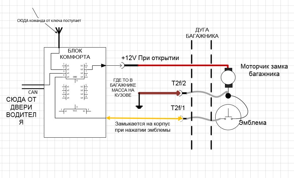

Сообщение Alemania » 23 июл 2024, 12:21
Нет
поэтому и утверждаю что второй белый провод целый. Иначе бы замок вообще не открывался. Моторчик бы не работал. (потому что масса бы обрывалась.

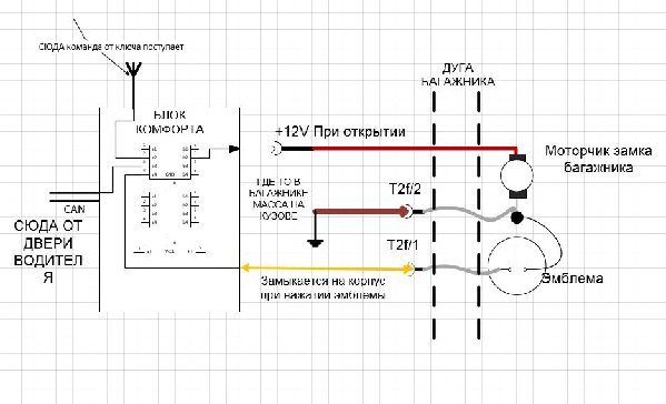

Попробовал изобразить утрированно схематично
Мдя.. не художник я ))
Сообщения: 4393
Сообщение Shurik006 » 23 июл 2024, 13:30
Начинает доходить о чём вы говорите.
Получается Коричневый провод отвечает за открытие с БК по сигналу брелока у которого своя масса.
Жёлто-серый провод отвечает за открытие с эмблемы, у которого Своя независимая масса.
Всё правильно понял?
Получается, если я в этом разъёме оставлю соединённым только один коричневый, брелок должен срабатывать? Это так, для понимания процесса.
Массу на жёлто-серый подцеплю без проблем, хоть какую-нибудь иголочку ему в разъём подсунуть и проводок вывести на задний ряд сидений или просто туда подлезть при закрытом багажнике и прикладывать на массу. Кстати, скорее всего саму массу можете наблюдать на фото внизу правее.
Отличный художник, правда хорошо отображено)
Shurik006
Сообщения: 747
Сообщение Alemania » 23 июл 2024, 13:37
Да. правильно.
Коричневый провод это масса. Коричневый провод сел в багажнике на болт приваренный к кузову. И через разъем ушел на крышку багажника. На крышке багажника эта масса используется и для моторчика и для контакта эмблемы. Схематично показал что масса ушла на крышку и там размножилась.
Масса - она одна. Но на желто-сером она появляется при нажатии на эмблему. Если не нажимать провод просто "в воздухе" (есть такой термин у електриков)
Желто-серый провод идет по левому борту (по порогу) в блок комфорта. Поэтому и предлагал для проверки подать на желто-серый массу. Тем самым имитируя нажатие эмблемы.

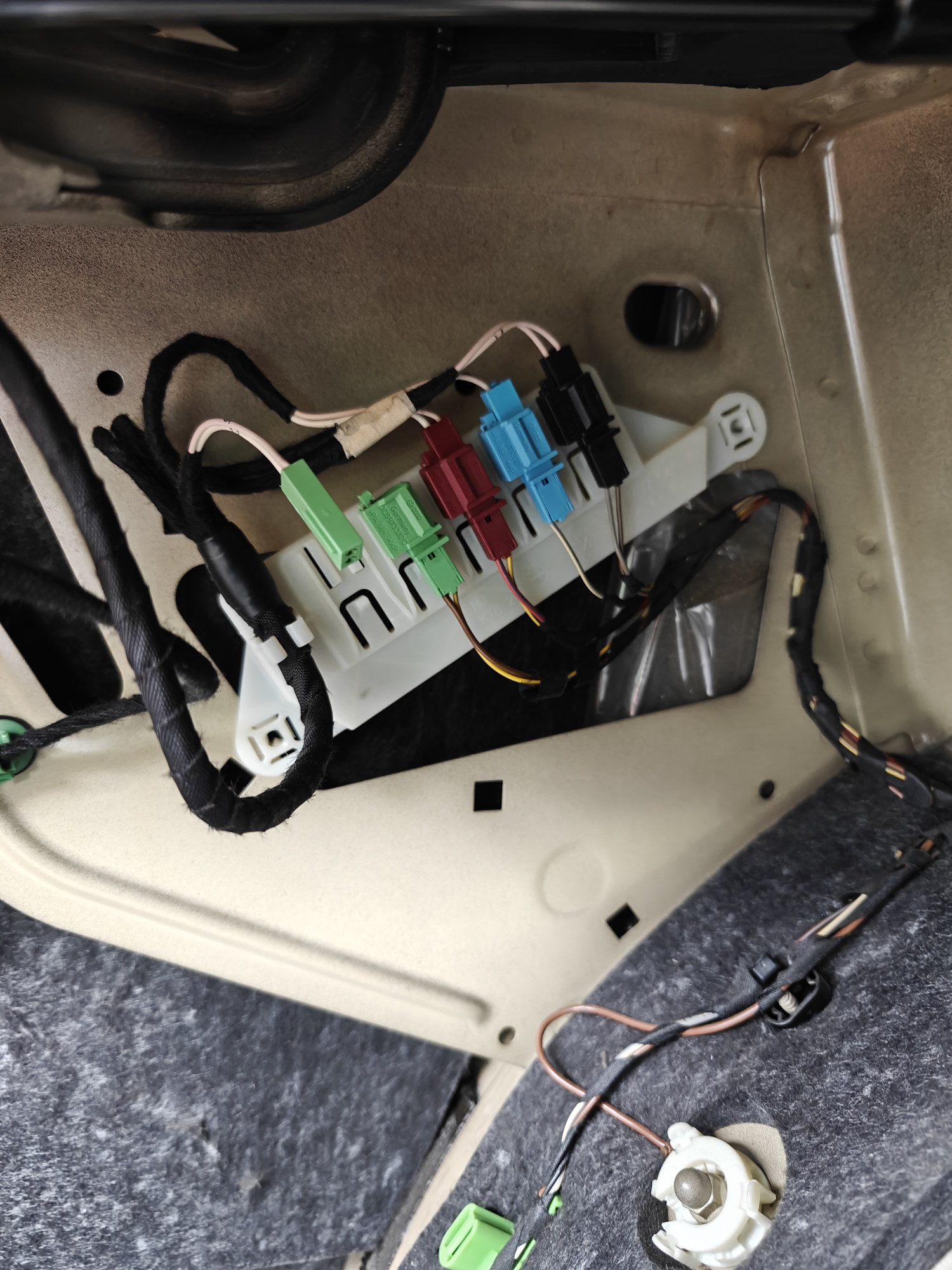

В общем сделал как вы советовали.
Действительно, при подаче минуса на жёлто-серый провод - замок отщёлкивает. Небольшое видео
Честно сказать, что делать далее с этой информацией, мозгов не хватило. В т.ч. потому что нет elsa, и соот-но полного представления и понимания картины, как мне кажется.
Единственное что, пробовал оставлять минус на этом разъёме, ничего не меняется, замок так же открывается хаотично.
Точнее меня смутило то, что при новой массе - не работает или снова что-то не так понимаю?
Да, и наверное важный момент, массу подсовывал не только со стороны жёлто-серого провода, но и со стороны линии, которая идёт в дугу багажника, в т.ч. так же оставлял её там типа на постоянку, не работает нормально. Точнее, если закрываешь замок, он открывает его каждый 1-й раз при подаче массы, а на постоянке молчит.

Могу как-либо прокинуть массу непосредственно от замка/эмблемы до вот этого соединения с жёлто-серым проводом, чтобы сразу понять состояние штатного провода от замка до соединения?
К замку подключены три провода.
Shurik006
Сообщения: 747
Сообщение Alemania » 30 июл 2024, 03:17
Надо времянкой подключить пин 2 разьема эмблемы к желто серому. К моторчику не надо ничего подключать.

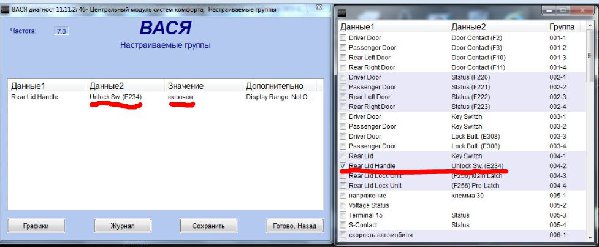

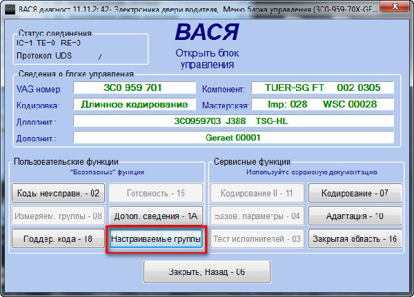

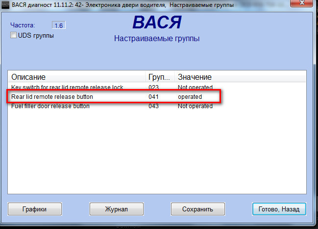

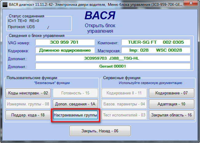

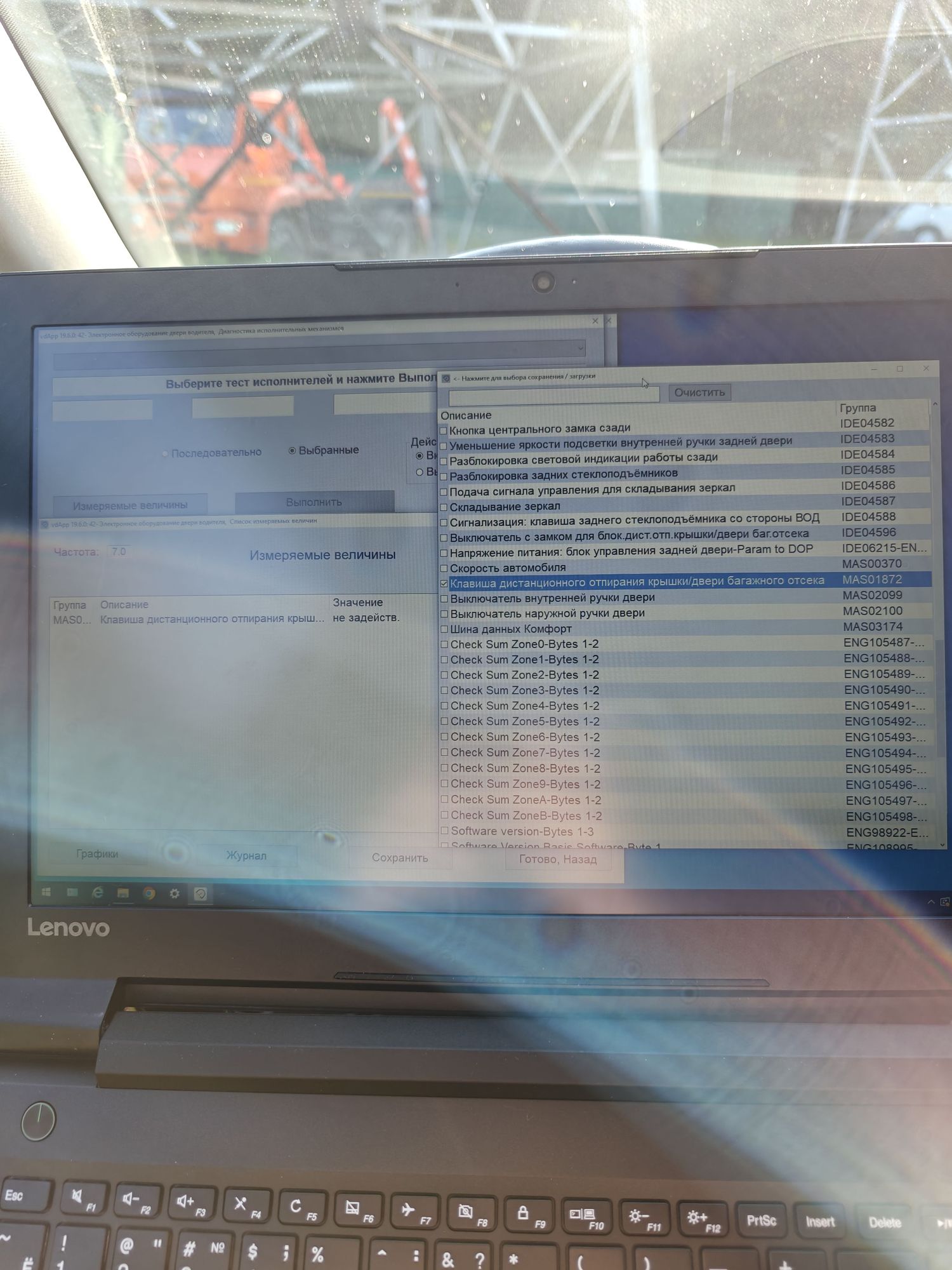

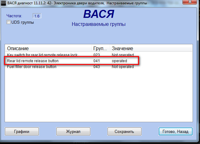

Если есть шнурок и нет желания мурыжиться с проводами, можно проверить срабатывание кнопок ОТКРЫТЬ БАГАЖНИК с эмблемы и с двери водителя.
Выбираем ДВЕРЬ ВОДИТЕЛЯ
Выбираем настраиваемые группы

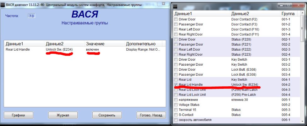

Ставим галочку на канале кнопки и дергаем кнопочку на двери водителя. Наблюдаем смену статуса Not operated На Operated
Также для эмблемы.
Выбираем Блок комфорта
Находим канал эмблемы
Либо кто то должен понажимать эмблему. Я под нее засунул пластиковую бутылку пол литра
Сообщения: 4393

По компьютеру так же проверил, Вася открывает значок и показывает правильное состояние.
А вот кнопка на водительской карте так и не работает ни в какую. Тест так же не проходит. В первую очередь меняю кнопку?

В случае с камерой, ноль от поворачивания эмблемы проходит через блок расположенный на ее боку. Если бы он просто напрямую передавался , то при каждом включении заднего хода открывался бы багажник. Ведь эмблема поворачивается и Микрик в ней замыкается.
