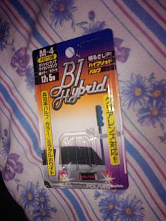

Сообщение Jipper » 17 сен 2010, 09:54
Вот, как обещал.

Re: Габоритки****
Сообщение vvdim » 17 сен 2010, 10:03
и хде такое мона купить?
Re: Габоритки****
Сообщение Jipper » 17 сен 2010, 10:17
Есть такие магазинчики типа "японских" товаров для автомобилей, они много где есть, помоему, на Пролетарке, в Южном порту. Я вот свои на Горбушке купил.
