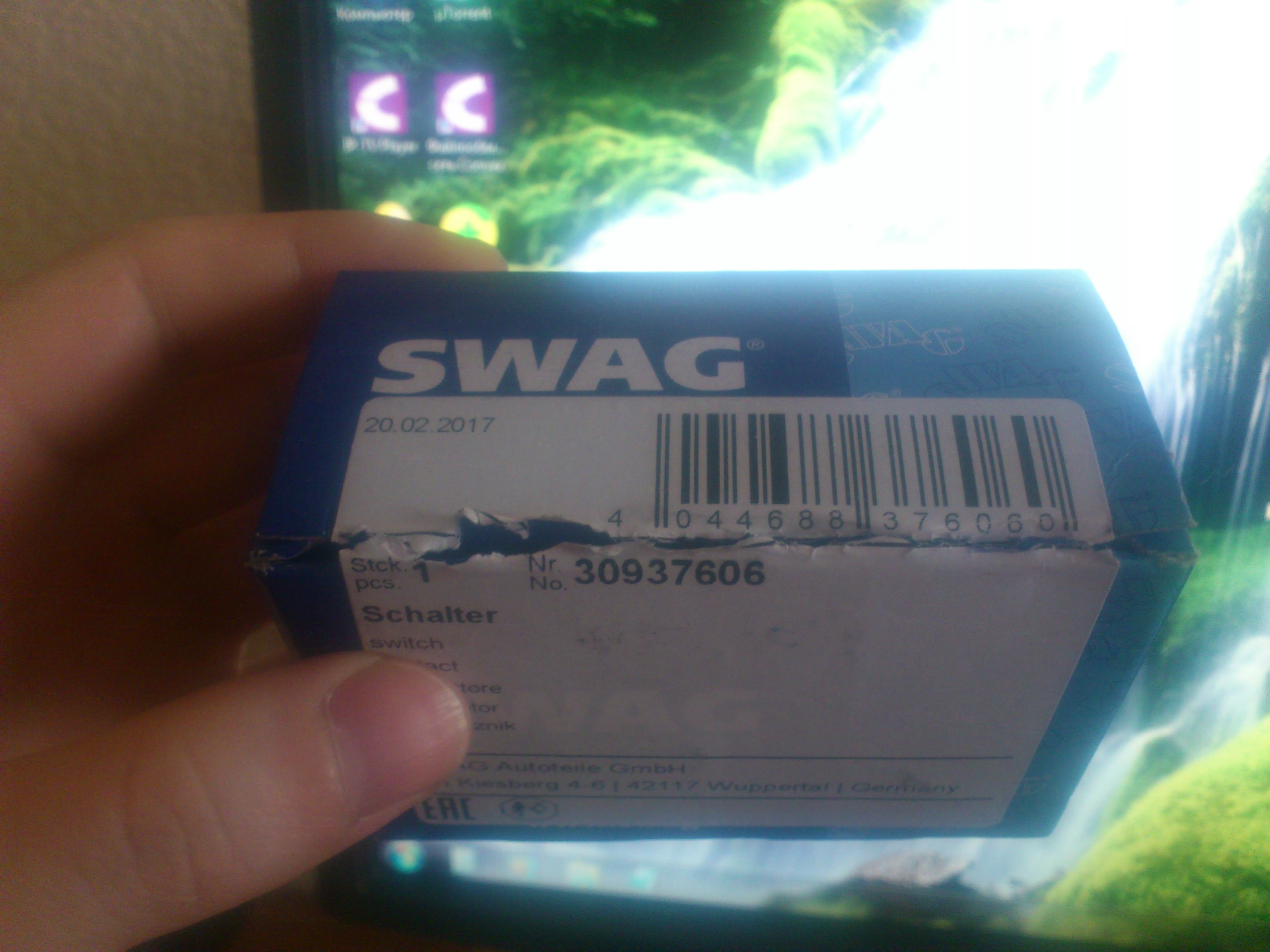

прошло 3,5 года и опять кнопка начала глючить. симптомы те же самые : то не ставится, то не снимается ..
я опять достал кнопку , опять разобрал и опять почистил тарелочку .. поставил назад .. а днем ранее заказал в авто.док кнопку, так как не знал смогу ли я ее восстановить :) ..а предстояла важная поездка за город.. я не мог рисковать .
пару дней поездил с восстановленной кнопкой, всё арбайтен.. вери гуд.
когда пришла новая кнопка, заменил.. старую в бардачок кинул.. лет через 3-5 следует ожидать, что пригодится :idea: теперь и на обочине , без спец инструмента готов поменять кнопку ..
разница есть между новой и старой кнопкой.. новая не разболтанная и ход более тугой, амплитуда меньше .. вобщем новая и есть новая .. 912 рублей стоит в авто.док, а в екзисте дороже .
конструкция и внешний вид 1 в 1 с заводской, встала и работает. уже неделя, полет норм
типа аналог.. полная копия заводской
