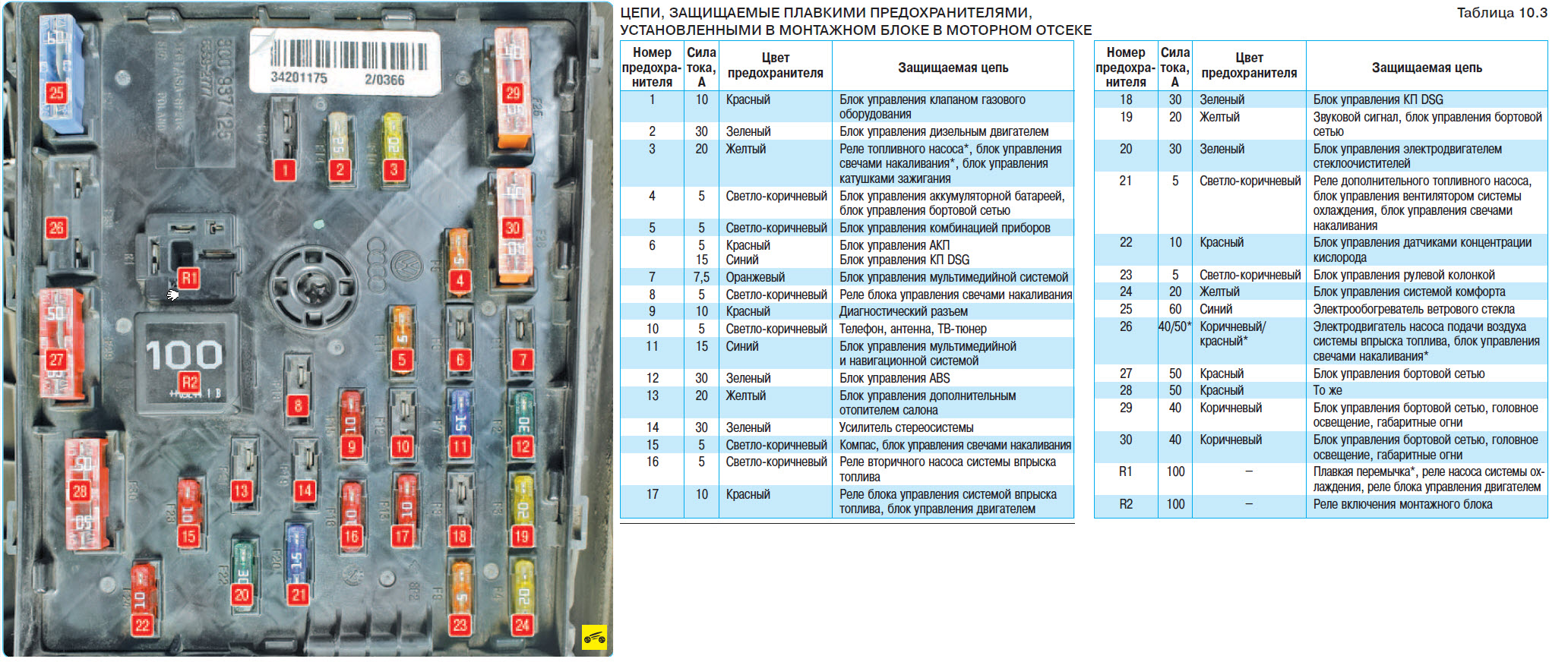

Re: схема предохранителей
Сообщение Пятница » 18 янв 2014, 18:30
смотрим пост выше
смотрел...
у меня похож на "Блок​​ предохранителей​​ B -SB- на​​ коммутационном​​ блоке​​ Low,​​ в​​ моторном​​ отсеке​​ слева, с 05.2005"
SB22=30А - проверял все их тестером, рабочие вроде...
Думал, что ещё где то есть какой-нить...
А что за реле А2 - там стоит? За что отвечает, не подскажете?
Сообщение Пятница » 18 янв 2014, 18:44
Кто знает - что это за реле 100 ?
SB22 = 30A - зелёненький, спереди...
