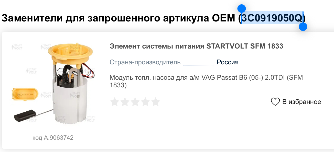

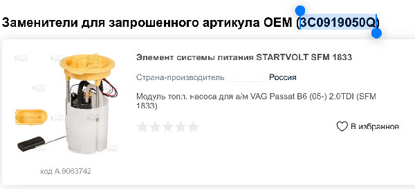

А теперь вопрос знатокам, какой насос стоит в данном узле?) это все, что сейчас у нас есть в наличии)
Получается, что лучше тогда оригинал б/у)

Сообщение Ksandr » 07 ноя 2025, 19:06
Dzirt писал(а):А теперь вопрос знатокам, какой насос стоит в данном узле?
Отвечает Друзь : китайский, из российского там только буквы. :?

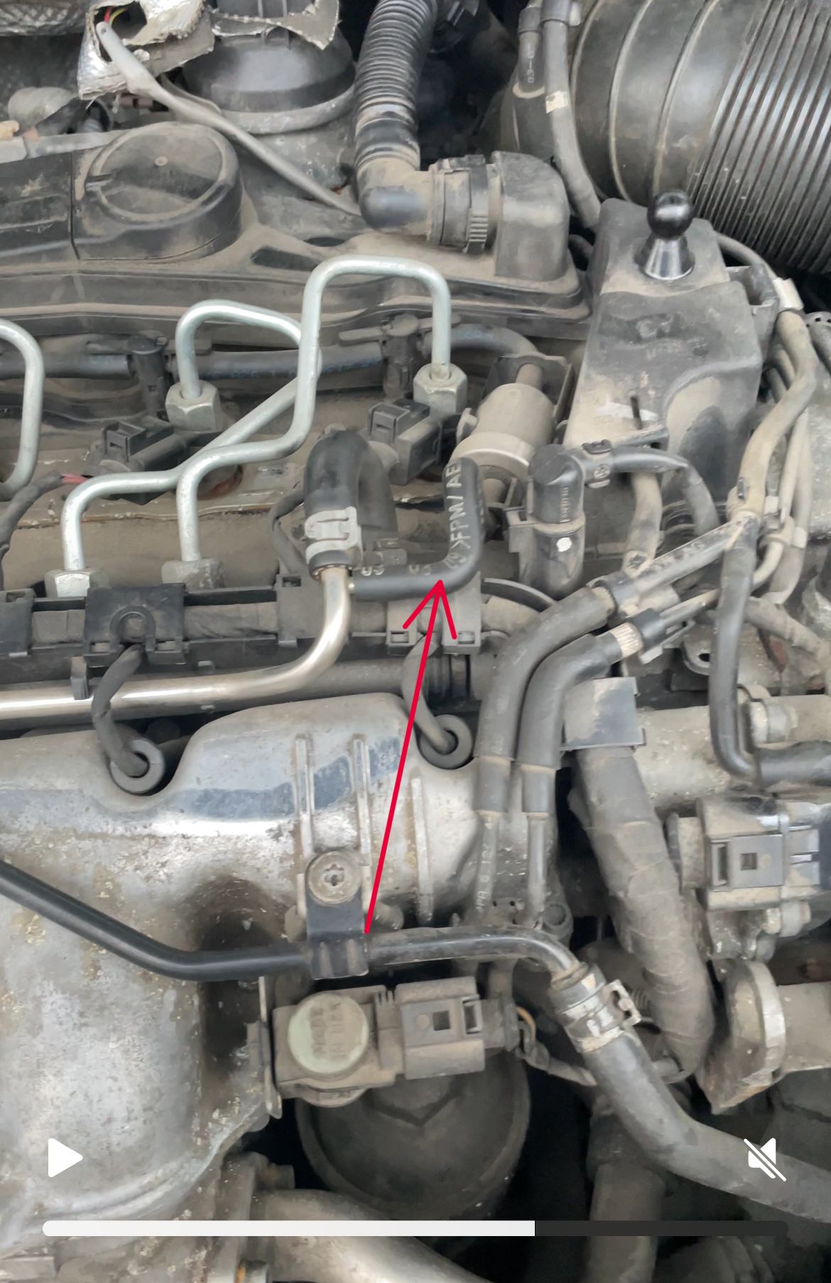

У меня есть видео, я сейчас попробую из него вырезать скриншот, где продавило. Это я снимал еще до замены насоса. Но то место попало в кадр

Сообщение Dzirt » 12 ноя 2025, 21:46
Вот этот шланг сорвало. Выделен красной стрелкой. Но это то, что я увидел. Я не знаю, может еще где-нибудь что-то продавило. Дальше по трубам. Сказать пока ничего не могу. Понятно, что жидкость нашла первое слабое место и вышла. Но как видно на фото, хомута на нем нет. Делаю вывод, что быть его там и не должно. И если там поставить хомут, то есть вероятность, что солярка будет искать другое место выхода. Но это лишь мои догадки.

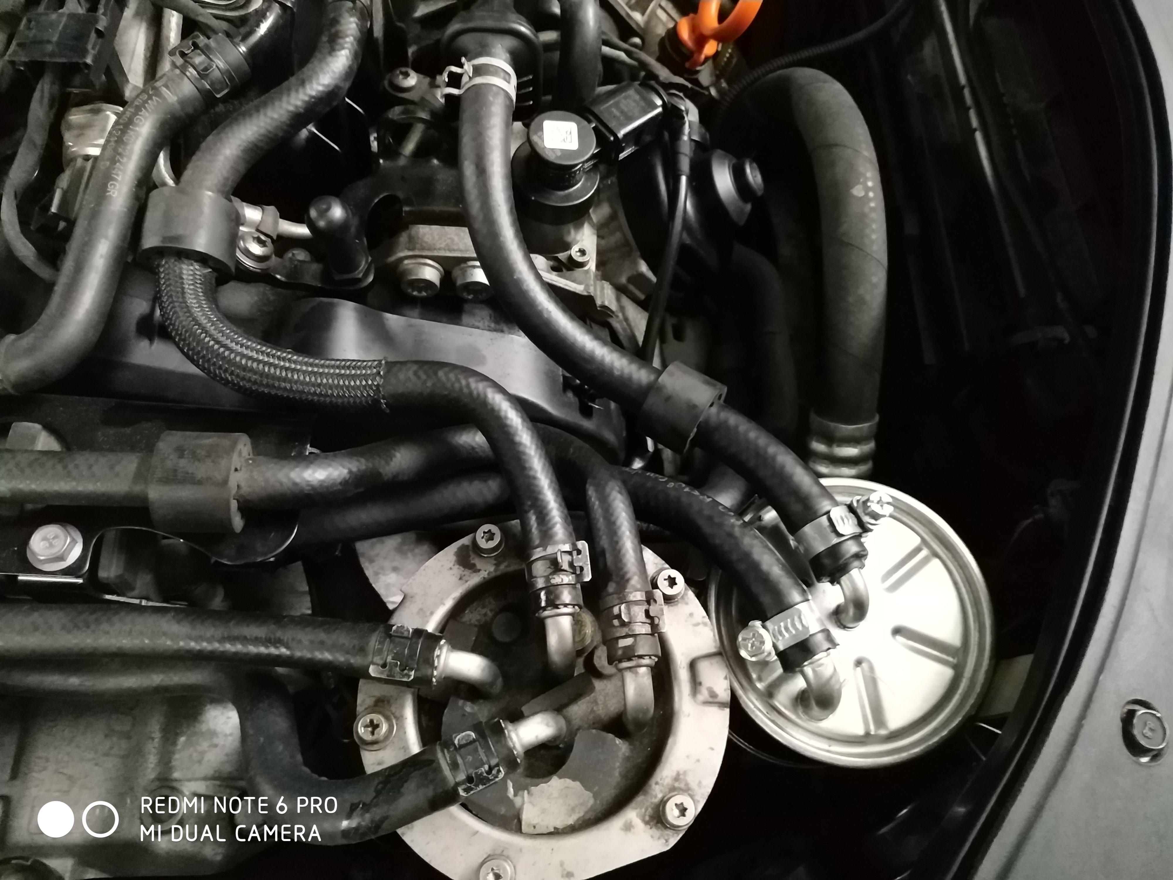

Сообщение Александр332vk » 12 ноя 2025, 21:57
Привет, это давануло в обратку. И не надо превышать давление, инженеры не дураки. Я как то ставил дополнительный фильтр на обратку в металлическом корпусе - и че Вы думаете...его потом раздуло. Правда раздуло из за летней солярки зимой, но все же.....
Последний раз редактировалось Александр332vk 12 ноя 2025, 22:04, всего редактировалось 2 раз(а).

Re: Топливный насос !
Сообщение Ksandr » 12 ноя 2025, 22:02
Dzirt писал(а):Вот этот шланг сорвало. Выделен красной стрелкой. Но это то, что я увидел. Я не знаю, может еще где-нибудь что-то продавило. Дальше по трубам. Сказать пока ничего не могу. Понятно, что жидкость нашла первое слабое место и вышла. Но как видно на фото, хомута на нем нет. Делаю вывод, что быть его там и не должно. И если там поставить хомут, то есть вероятность, что солярка будет искать другое место выхода. Но это лишь мои догадки.
Ну да, перед редукционным клапаном продавило.
Нужно дождаться оригинала и его установить.

Сообщение Dzirt » 12 ноя 2025, 22:18
Ksandr писал(а):Ну да, перед редукционным клапаном продавило.
Ты снова прав) Хватит этих игр. Ищу б/у. Пока кольцо снова не прикорело, модуль легко достается))
Но вот чисто теоретически, если там поставить хомут, что будет дальше? Все продолжит работать или найдет другое тонкое место и все-таки не подходит насос 3 бара сюда? Просто очень странно. Не такое ведь высокое давление по факту

Сообщение Dzirt » 12 ноя 2025, 22:21
Александр332vk писал(а):Привет, это давануло в обратку. И не надо превышать давление, инженеры не дураки. Я как то ставил дополнительный фильтр на обратку в металлическом корпусе - и че Вы думаете...его потом раздуло. Правда раздуло из за летней солярки зимой, но все же.....
Так если ты доп фильтр поставил, то это наоборот, лишнее сопротивление. И у тебя давление в обратке упало, а не повысилось. Это просто ты проспал смену соляры. Я вот сейчас тоже рискую. Но у меня лампа итак горела, когда насос менял. Сегодня уже 10л зимней бахнул. Выезжу до лампы и потом уже зимнюю залью литров 30. Надеюсь, что успею с насосом до морозов разобраться
