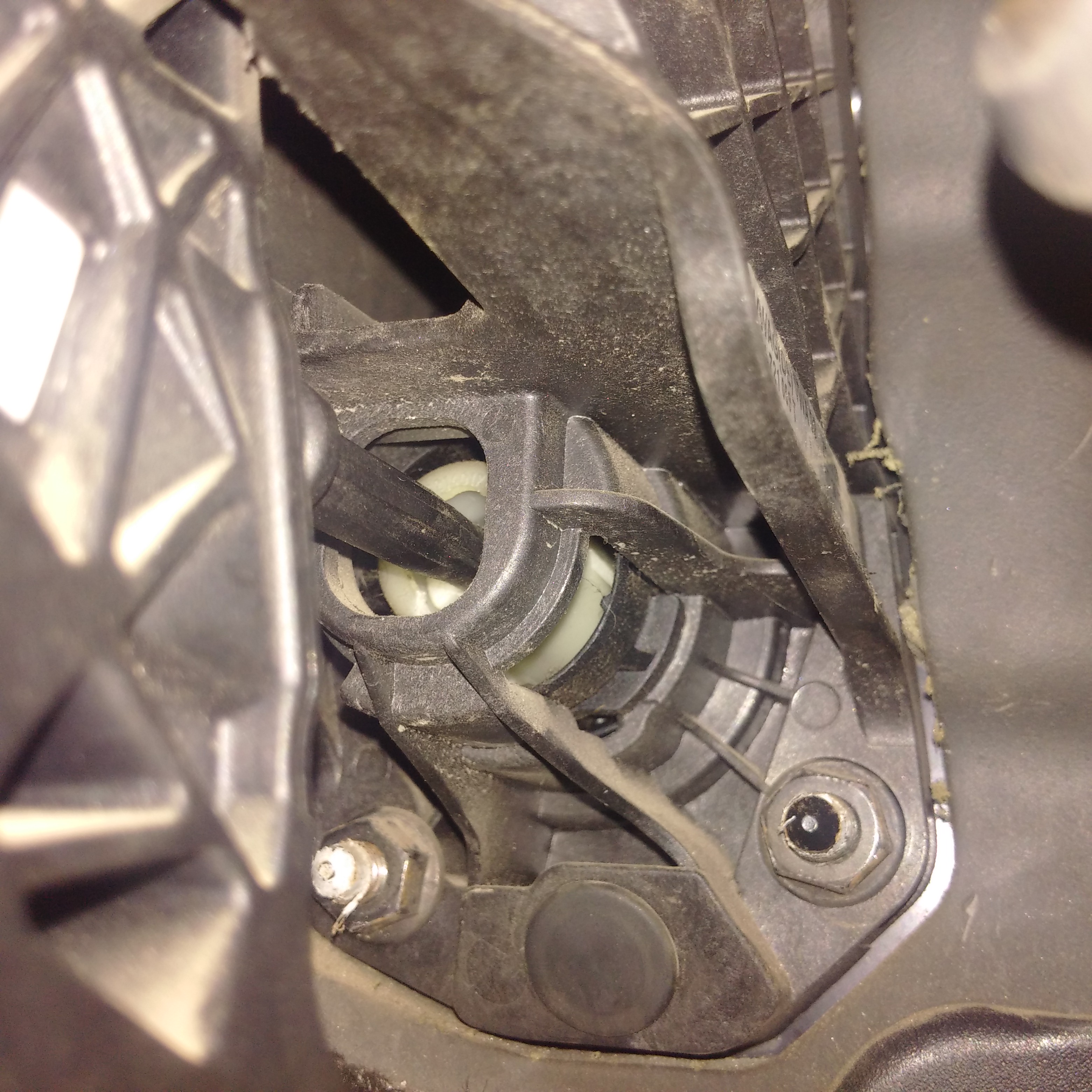

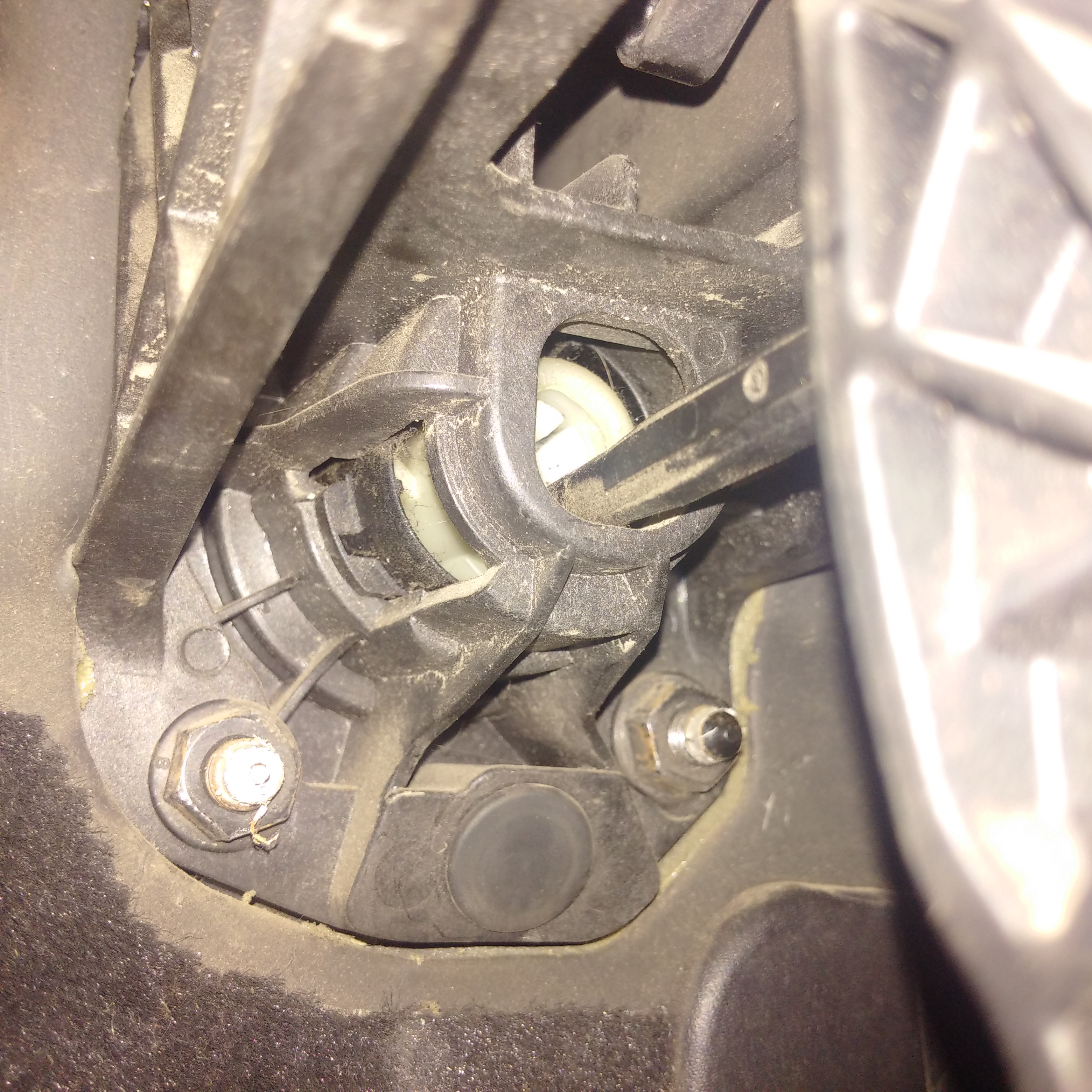

Сообщение kbapk » 08 авг 2015, 16:01
Если кто понимает, по моим ощущениям цилиндр каких мм 3 до конца не отжимает. Ещё и шток сломался который может все таки немного дотягивал цилиндр до конца
я прав что не до конца отходит.
