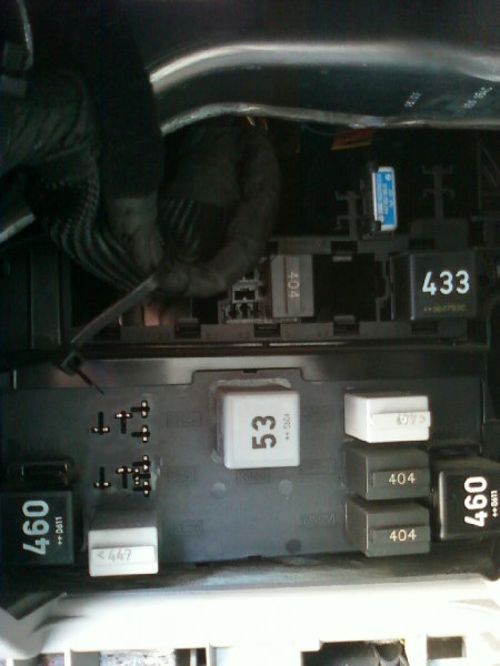

Сообщение Olegol » 04 мар 2013, 10:42
Пожалуйста подскажите где располагается реле.
В предыдущем посте фото, но не отмечен где он расположен.

Сообщение Olegol » 11 мар 2013, 10:28
Максимус писал(а):
Прочитал всё что обсудили и посоветовали - просмотрел я все свои предохранители (методом тыка) вынул посмотрел вставил, прикуривали салонные не работают в багажнике работает ,а вот про бардачок слева, изображение не открывается, (снять его совсем нужно) это под которым разъём для шнурка ? внутри что ли реле стоит J59. Какое реле прикуривателя???
Здравствуйте.
Та же проблема.
Замена предохранителя результата не дало.
Где находится реле которое задействовано с прикуривателем. download/file.php?id=7536&t=1
Подскажите.

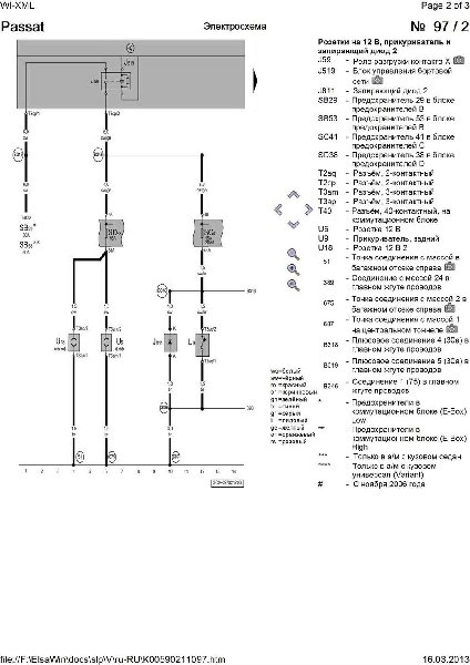

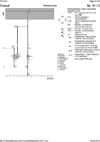

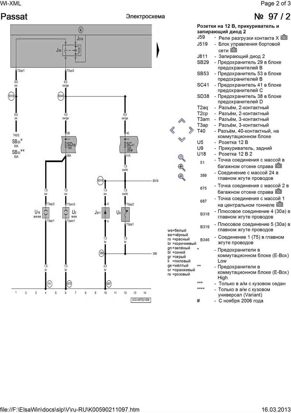

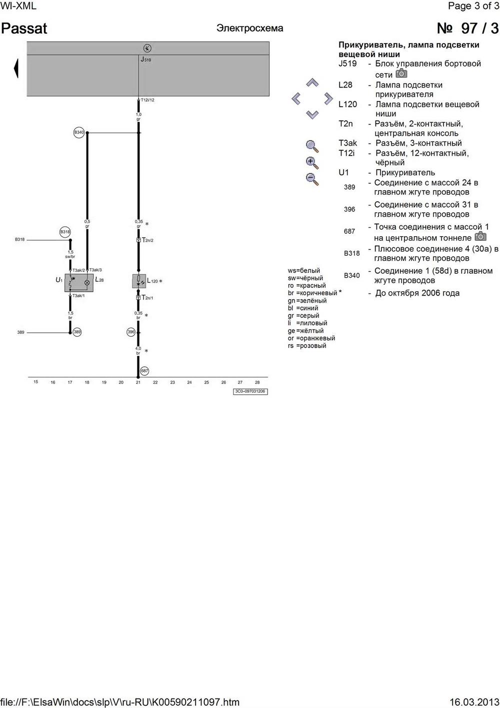

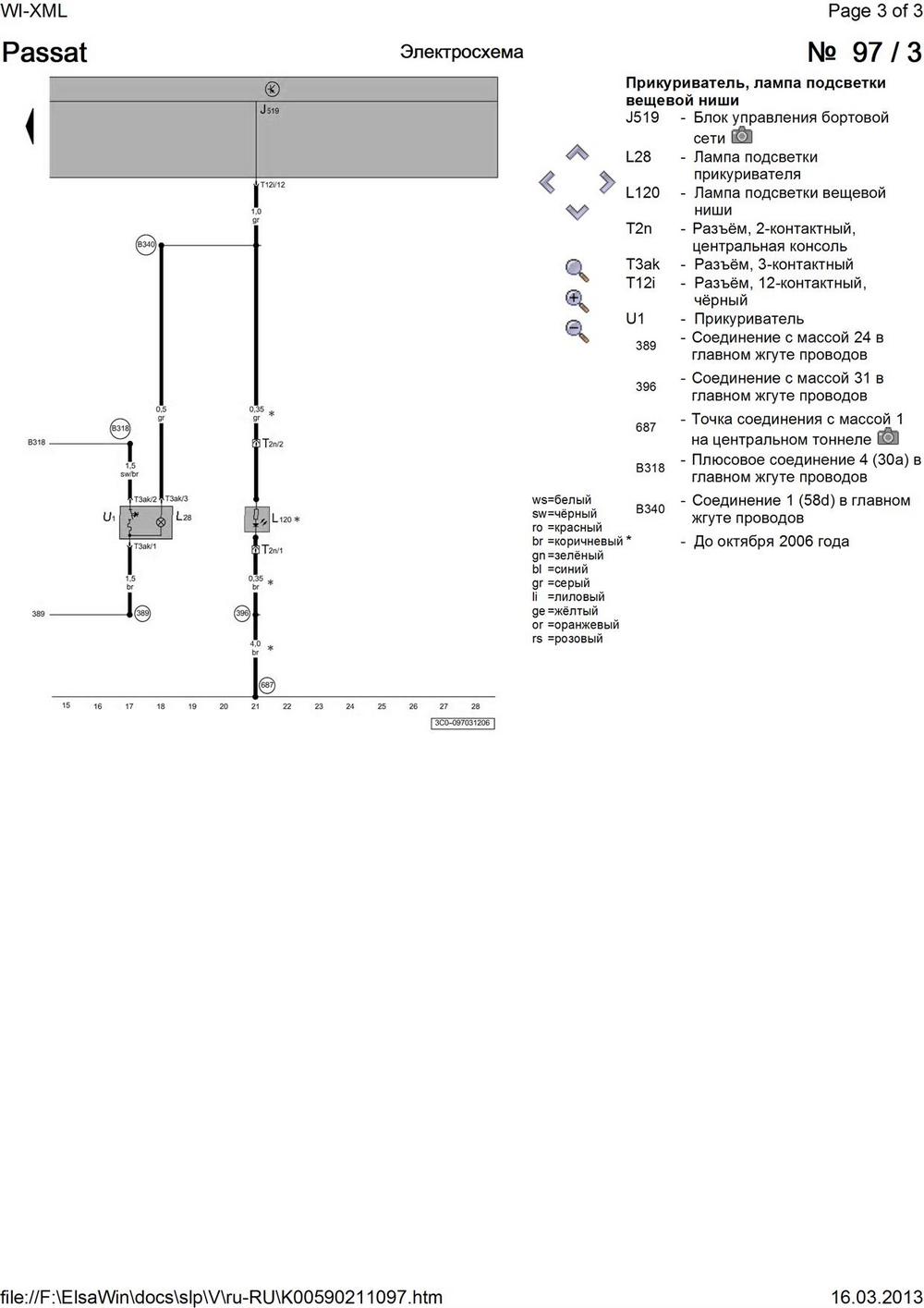

Olegol писал(а):В предыдущем посте фото, но не отмечен где он расположен.
Реле 460 правое! ;)
Также выкладываю подробную схему по прикуривателям и розетка.. все понятно
Поясню : Реле J59 это реле разгрузки контакта, пред общий который защищает все прикуриватели до предов каждого прикуривателя согласно схеме SB29 или SB53 ( в зависимости от комплектации блока) в любом случа ищите и тот и другой :D
