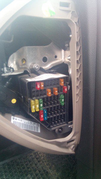

Справа два желтых преда, стоят рядом.
Сообщения: 10426
Re: Неисправность стояночного тормоза
Сообщение Everio » 03 окт 2018, 18:52
Daniliv писал(а):Справа два желтых преда, стоят рядом.
Говорю же... Есть только один "желтый рядом" на 20 ампер. Вытащил-зажигания нет...Воткнул обратно. Так и езжу. Жду китайского моторчика.

Сообщение Daniliv » 03 окт 2018, 18:56
Я у себя вытаскивал с права, машин в подписи.
