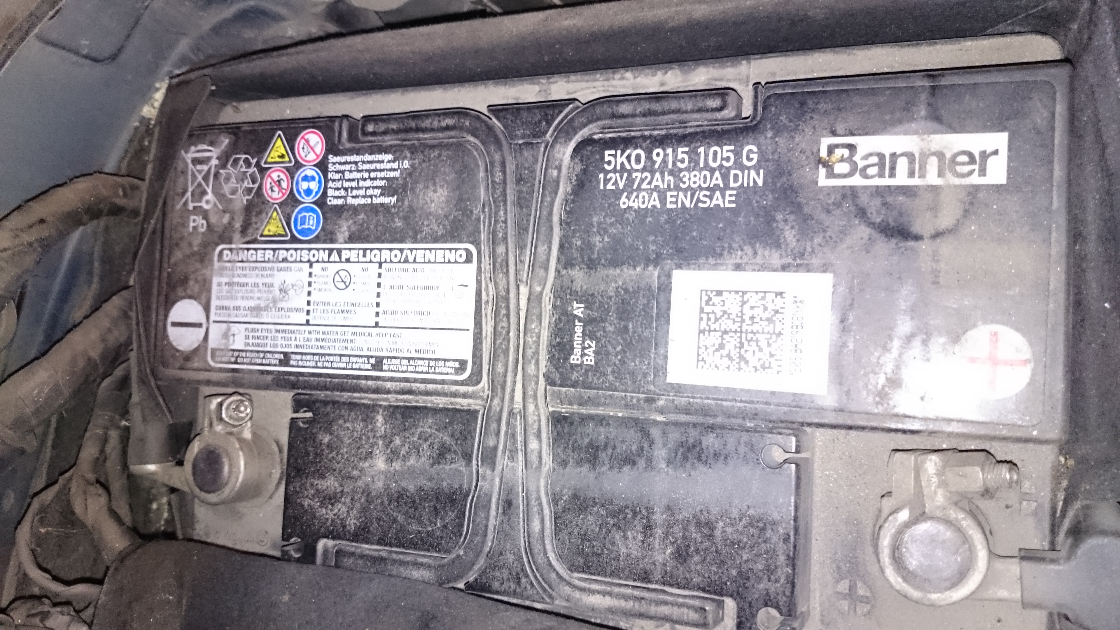

симптомы были все налицо еще год назад: viewtopic.php?f=6&t=1801&start=650#p529651
стоял родной Banner (5,5 лет) с почти такими же параметрами.
