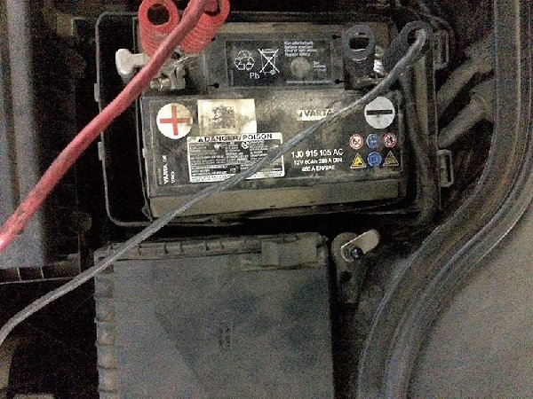

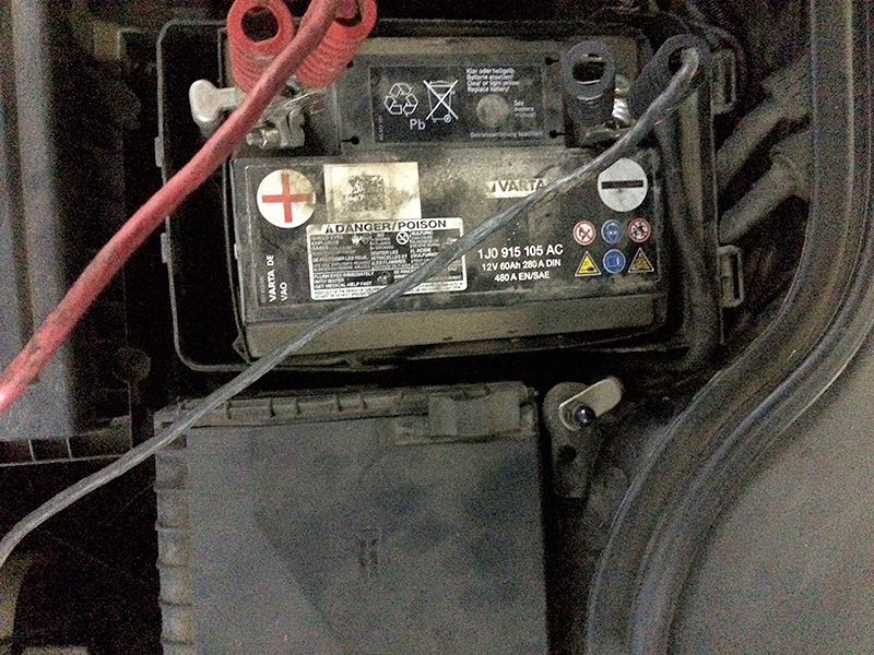

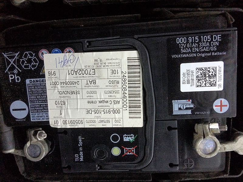

Сообщение swbb » 24 авг 2016, 08:25
После установки сигнализации с GPS/GSM, аккумулятор, прослуживший верой и правдой 8 лет, начал подавать признаки умирания.
Впервые за всё время пришлось "прикуривать".
В результате заменил на новый (оригинальный) у оф. дилера.
Итак, возможно, кому-то будет полезной и пригодится информация.
"С завода" стоял вот такой аккумулятор:
1J0 915 105 AC
VARTA
У оф.дилера поставили вот такой:
000 915 105 DE
VOLKSWAGEN Original Batterie
1J0 915 105 AC
12V
60Ah
280A DIN
480A EN/SAE
000 915 105 DE
12V
61Ah
330A DIN
540A EN/SAE/GS
000 915 105 DE - Номер оригинальной детали Volkswagen

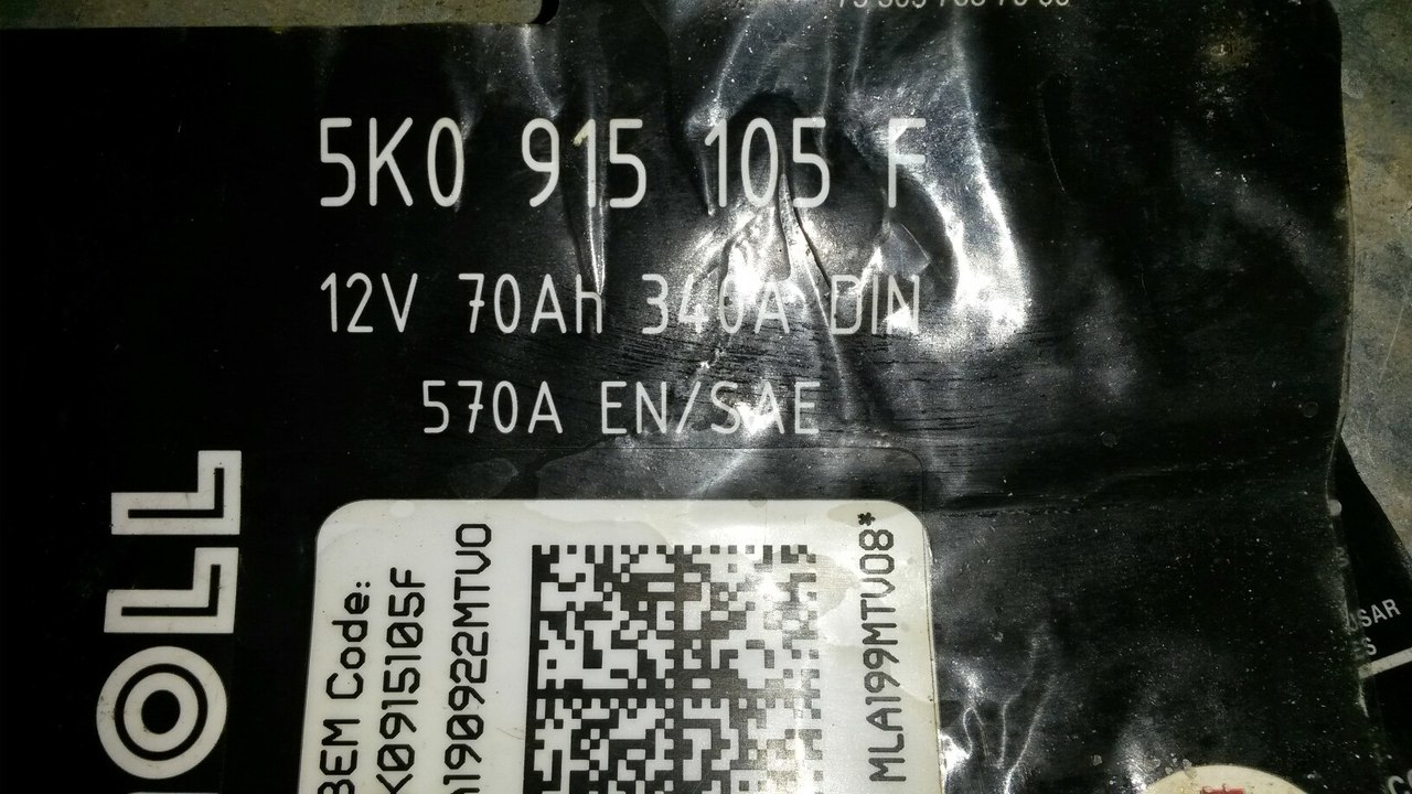

Сообщение Александр332vk » 24 авг 2016, 11:41
Добрый день, вношу данные оригинала на моторе СВАВ :
