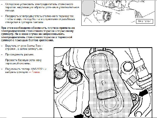

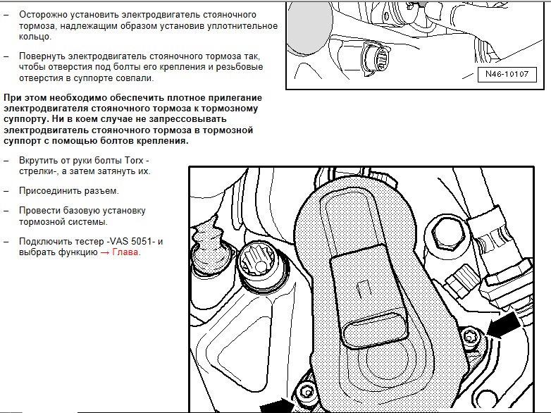

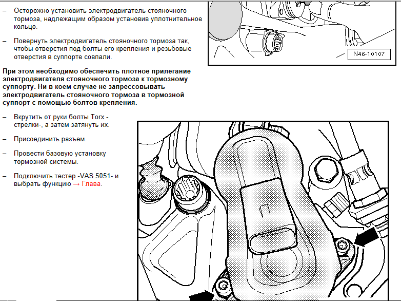

Мля, я их на герметик посадил. Кольца резиновые выкинул, поскольку от них корпус лопается.

Сообщение Ksandr » 17 окт 2023, 14:44
tatarin545 писал(а):Мля, я их на герметик посадил. Кольца резиновые выкинул, поскольку от них корпус лопается.
Главный претендент на приз - Лучший рукож..дел на форуме. Ещё и голова светлая, которая рукам покоя... ;)

Сообщение tatarin545 » 17 окт 2023, 15:37
Хоть где то отличился. :D
Герметик от прокладок моторных должно быстро отойти.
Просто впервые раз когда новую ставил я у новой ухо отломил пока она лезла, лежит теперь . Все из за этого резинового кольца, из за него и корпус трескается у сервоприводов.

Сообщение Ksandr » 17 окт 2023, 18:31
tatarin545 писал(а):Хоть где то отличился. :D
Корпус трескается не из-за кольца, а из-за рук и головы. Перед тем как лезть куда-то, необходимо иметь представление о том, куда и зачем лезешь. А то понаделают, понимаешь, блоков, моторчиков, предохранителей, а тазоводы потом мучаются от этого.

Сообщение tatarin545 » 17 окт 2023, 18:48
Корпус сервопривода лопается со временем, из за того что уплотнительное кольцо слишком плотное

Сообщение boroda II » 17 окт 2023, 22:28
tatarin545 писал(а):Корпус сервопривода лопается со временем, из за того что уплотнительное кольцо слишком плотное
Трескается не из-за кольца, а от окислов которые набухают в этом стыке.

Сообщение Ksandr » 17 окт 2023, 22:40
Откуда такие сведения? Вам кто-то это сказал? Проводили тестовые испытания уплотнительных колец и сделали соответствующие выводы? Есть статистика?
Впрочем, это не важно. Покупайте еще приводы, думаю они вам понадобятся, т.к., по моему мнению, не понимаете причинно - следственных связей данной проблемы.

Сообщение tatarin545 » 18 окт 2023, 07:13
Все успокоились!
Я понял что я колхозник и тазовод и походу самый тупой.
Я сделал соответствующие выводы из своих наблюдений и личного опыта. Если там образуются окислы то герметик должен исключить попадание всякой дряни в места прилегания сервопривода. Соответственно должно исключаться трескание корпуса. Никого не призываю так делать.
И это не причинно следственная связь между тем что я через Васю не могу произвести технические действия с сервоприводами.
Поскольку когда у меня потекла манжета в левом суппорте, я при замене тоже хотел развести моторчик через Васю, также я не смог это сделать, списал это на то что тормозуха его залила и из за этого такая ситуация.
Так что мою правоту насчёт герметика я узнаю со временем, а на работу сервопривода это не влияет.
Давайте коллективный ум применим к самой проблеме связывания Васи и сервоприводов.
Пы.сы. и как я столько лет работаю начальником производства :?

Про коэффициенты температурных расширении разных материалов наверное слышал. В этом может быть проблема с герметиком в будущем.
