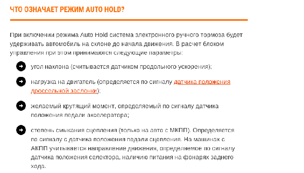

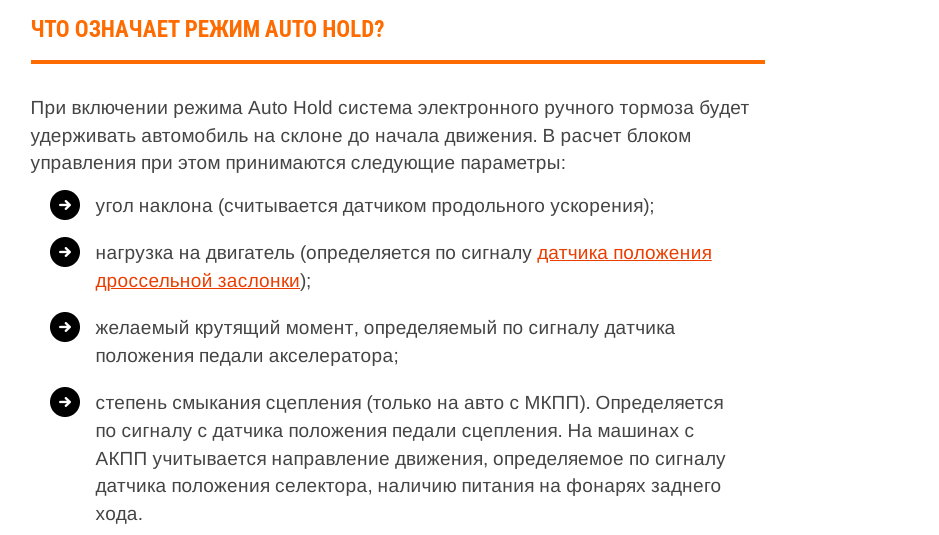

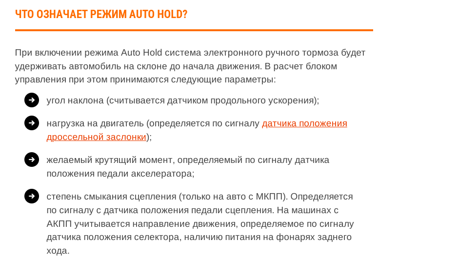

Сообщение tatarin545 » 23 окт 2023, 11:39
Зачем именно на склоне, оно должно работать и на перекрестке или в пробке. Я так думал, удержание машины на тормозе независимо от угла наклона авто.
tatarin545
Сообщения: 648
Re: Неисправность стояночного тормоза
Сообщение boroda II » 23 окт 2023, 12:53
tatarin545 писал(а):Зачем именно на склоне, оно должно работать и на перекрестке или в пробке. Я так думал, удержание машины на тормозе независимо от угла наклона авто.
На пассате Автохолд держит в любом случае. Условие- скорость равна нулю и нога с педали газа снята.
При неисправном концевике в защелке водительского ремня может не работать.
Сообщение Ksandr » 23 окт 2023, 14:53
Просто эта функция изначально так называлась, поэтому такое толкование. А, так да - просто удержание.
