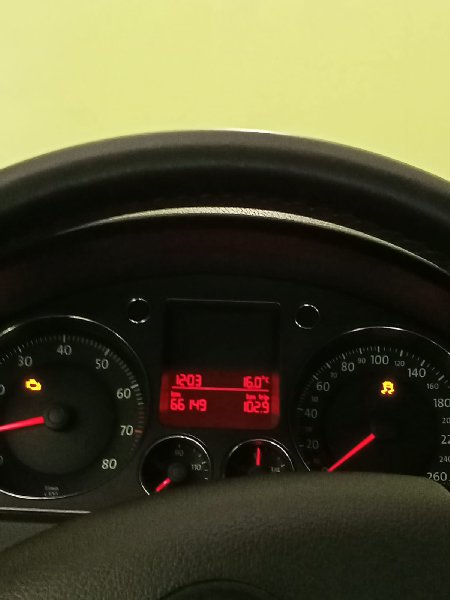

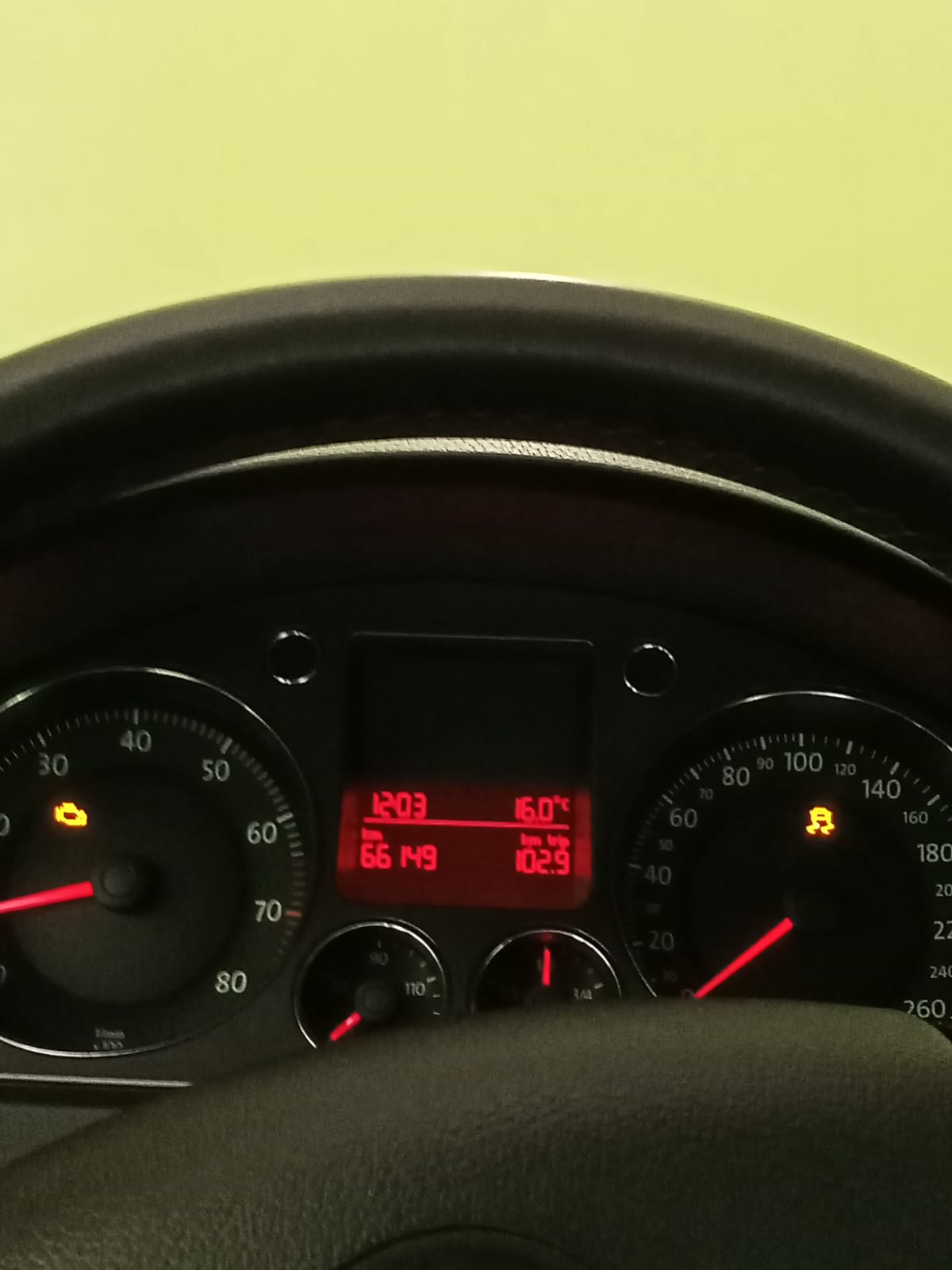

В общем, такая ситуация: машина зимой не эксплуатируется, и после зимней "спячки" при первом запуске загорелась пиктограмма "скользкой дороги". Покатали машину, не помогло - значок так и не погас, зато добавился значок "моторчик" (чек энжин). До сего момента про ручник и не думали- машина зимовала с отпущенным ручником. При включении стояночного тормоза, он не сработал. При нажатии на кнопку вообще никакой реакции. Кнопка не моргает.
В гаражах есть "кулибин" со шнуром, который показал, что проблема с одним из моторчиков (к сожалению без подробностей). Ошибки удалили, но всё повторилось и обе пиктограммы опять вылезли на панели. Клему снимали - не помогло. Моторчики прозвонили - оба рабочие. Подскажите, в каком направлении дальше двигаться?

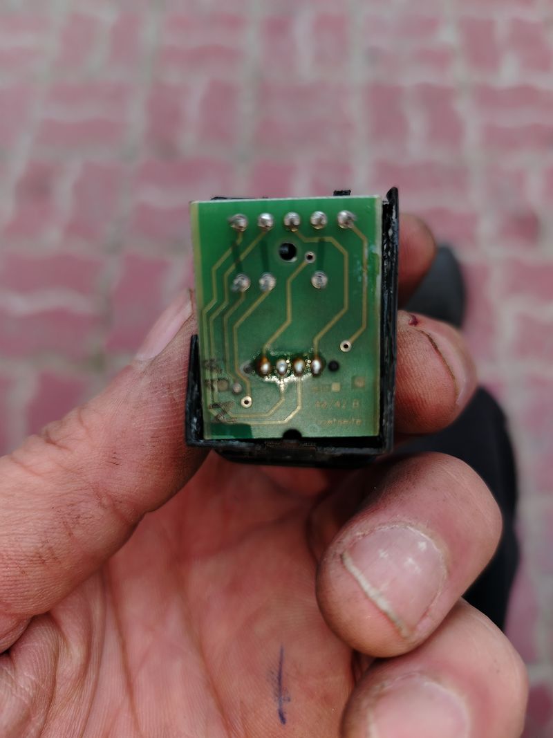

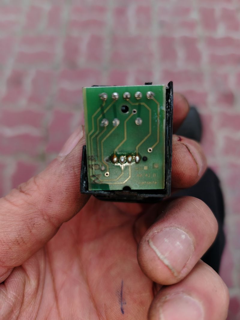

а может глючить кнопка нажимал ан ее потом она перестал работать разобрал собрал и один левый мотор заработал а правый нет пишет обрыв и появилась вторя ошибка странная. что то ненарвиться пайка ан плате кнопки слева словно подгорела
