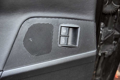

Доброе время суток, камрады. Спешу поделиться небольшой невзгодой и прошу руку помощи.
В общем, не горят те самые кнопочки на водительской двери. Сами-то они работают - исправно открывают то, что их попросишь - но светом не радуют :cry:
Совпадение, случайность ли, но перестали работать после вмешательства в машину посредством шнурка (лез преимущественно в 46 блок). Каюсь, глупец :(
Больше никаких предпосылок не вижу. Дверь не разбирал, не обливал водой, а тут бац - и усё. Мелочь, а свербит, зараза.
Хожу груздный. Любимая негодует, как на картинке ниже:
Может кто знает, какой байт за это отвечает? Позже пройдусь по предохранителям, вдруг там собака зарыта.

А старой кодировки блока не сохранилось, чтобы откатить? Если проблема не в кодировке, то возможно просто окислились контакты в кнопке. Я как то реанимировал ее, когда она перестала открывать лючок бензобака.

А что касается кнопки - там 4х контактный штекер. Контакты - масса, подсветка, открытие багажника, открытие лючка бензобака.

В общем, разобрал я этот блок кнопок - там контакты окисленные. Почистил, вставил - результат тот же: кнопки работают, он не светятся.
А собака зарылась в корпусе кнопок с мамой/папой. Там нужно полностью разбирать этот корпус, на что я забил.

Мескалин писал(а): (лез преимущественно в 46 блок).
Он никак не связан с кнопками.. если кнопки работают а подсветки нет.. тогда становитесь тестером на 1 плюс 2 минус и меряйте напряжение при включенном переключателе освещения. ДА кстати подсветка кнопки регулировки зеркал работает?? Если да, то дело в кнопках лючка и багажника.. неконтакт в разъемах
Re: Не горят кнопки открывания лючка бензобака и багажника
Сообщение Мескалин » 03 окт 2012, 20:38
неконтакт в самом блоке кнопок, откуда папа вылезает. Разобрал уже, но дальше не полез :?
А подсветка зеркал работает :)
