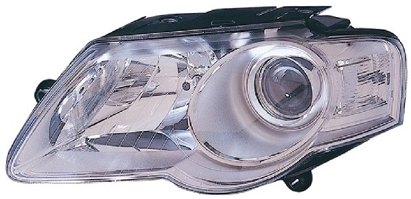

]Добрый вечер,у меня пассат Б6 2.0 Т,американец,пробег 74т,вопрос такой,стоят гологенки ,но ночью хоть глаз коли 8-) ,вообще не чего не видно,хотел установить ксенон,но загвостка в следующем :гологенка вставляется в какой-то переходник и этот переходник вкручивается,чуть ниже выложу фару ,которая у меня стоит...подскажите пожалуйста по установке ксенона на данную фару..спасибо

У меня стоят такие фары и на ближнем стоит ксенон..не каких переходников нет просто лампа вставляется и все.

Я себе сразу ксен поставил проблем не возникло,все четко подходит!Вставляешь лампу и поворачиваешь ее!

а какие именно лампы у вас стоят?если не трудно фото,я вставлял туда ксенон,лампочка тупо болтается и не держится ...

Лампа h7, но нужно держатель-патрон черный с родной лампы снять и на ксенон поставить, заранее его расточив
