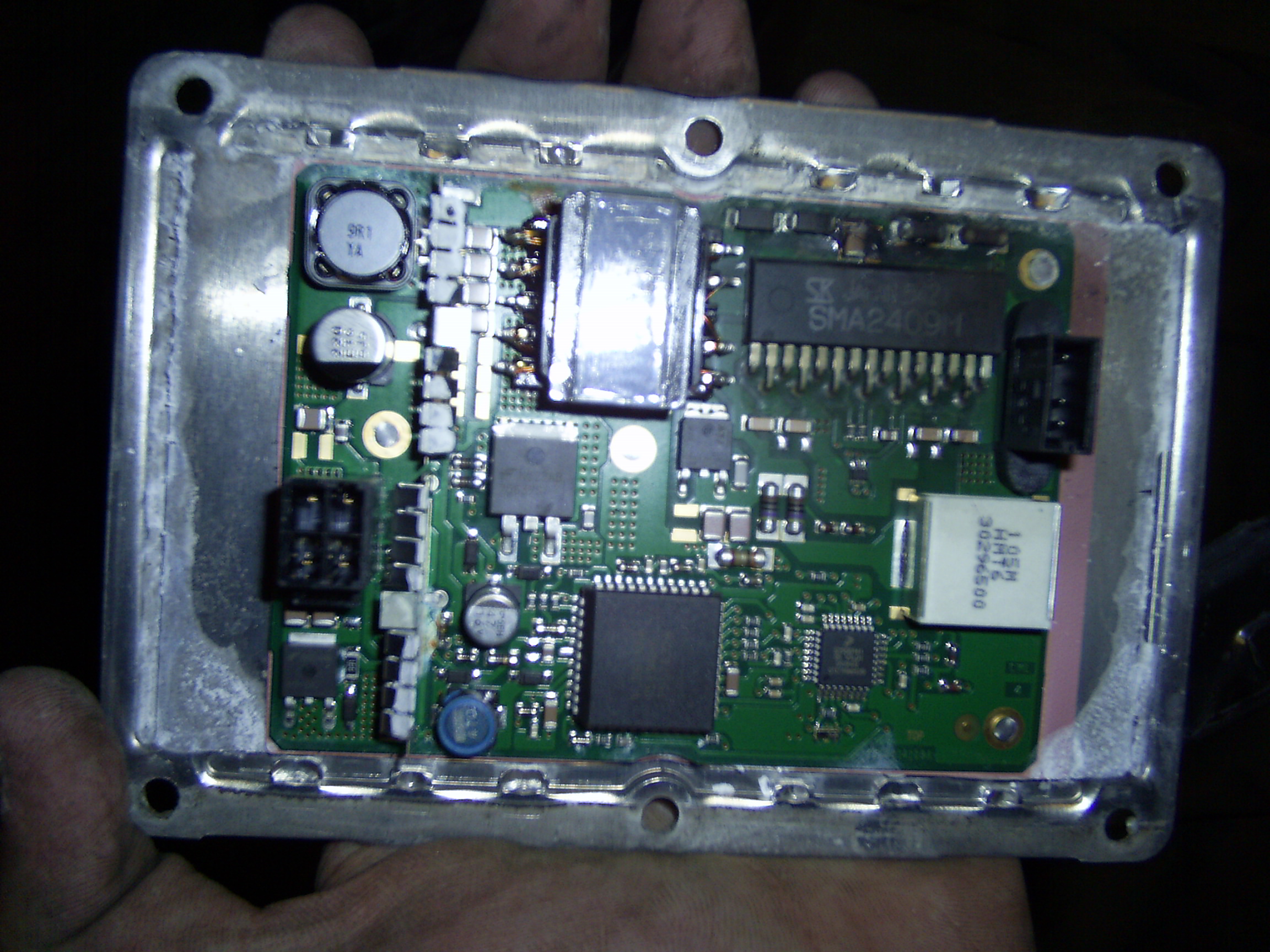

Сообщение maris » 06 дек 2012, 13:44
Насчет блока, при неисправном блоке комп так и показывает, что в цепи проводки обрыв. дал мастеру протестировать блок, оказалось, что сдохла та длинная микросхема (SMA2409M) , нашел производителя микрух :) , думаю заказать чтобы починить дохлый блок. Микруха стоит 14$us

Сообщение maris » 08 мар 2013, 22:22
Privet.
Rodstvennik elektronshik podskozal- chto bi shemu ot krishki ne otrivtj ( ona na metalichestkih zakljobkah ) prosto dohloj mikruhe nozki pootkusivatj i k nim ze pripojatj novuju 8-)
