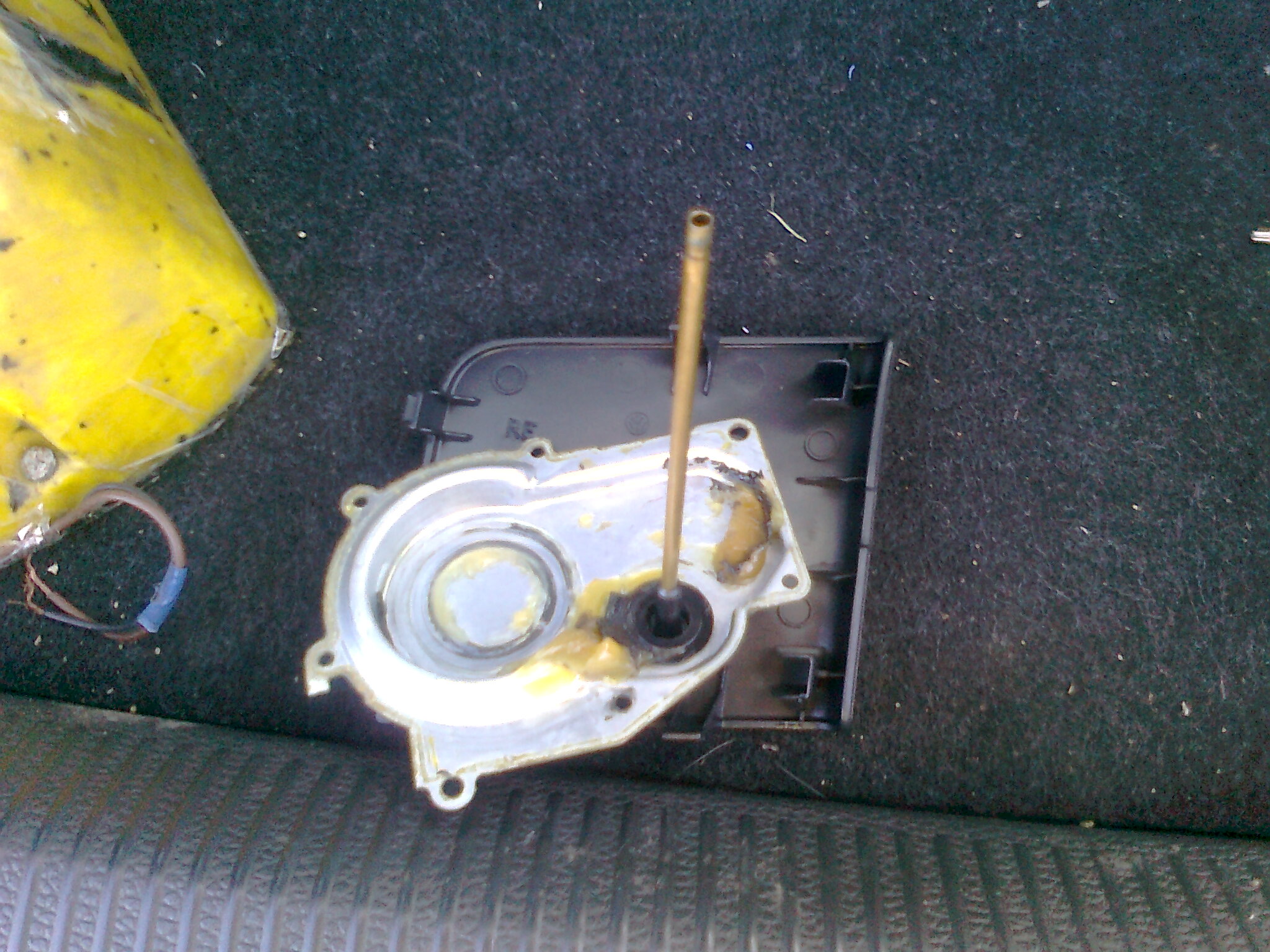

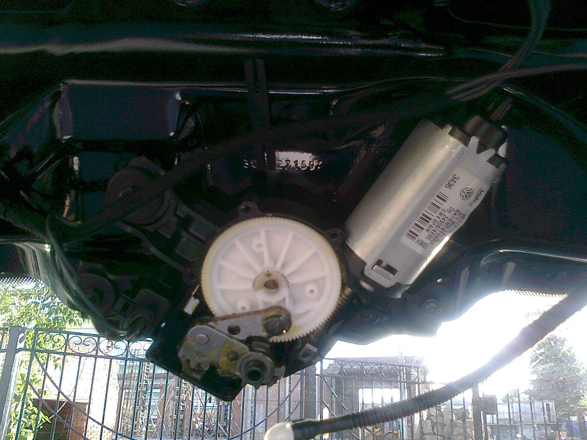

Забитость

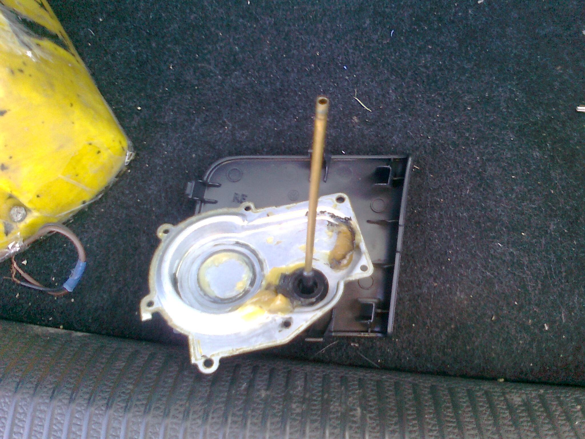

1. Трабл лечится снятием пластика защиты с дворника и аккуратным вытаскиванием жиклёра наружу.(Сидит на резинке) продувается и т.д.
при снятом жиклёре включаете заднюю брызгалку, должно херачить :D
Шум
2. Проверить подачу жидкости в приводе дворника.
(Снимаем обшивку задней 5 двери и раскручиваем привод, при забитом жиклёре весь привод заполняется водой!
И потом вся ботва вытекает незаметно из под обшивки)
Расход
3.Самый КРАЙ, при подаче воды на задок, задержка 2-3 сек и большой расход жидки.
Лопается шланг подачи идущий в пучке проводов.
Лечится вскрытием полов с пассажирской стороны.

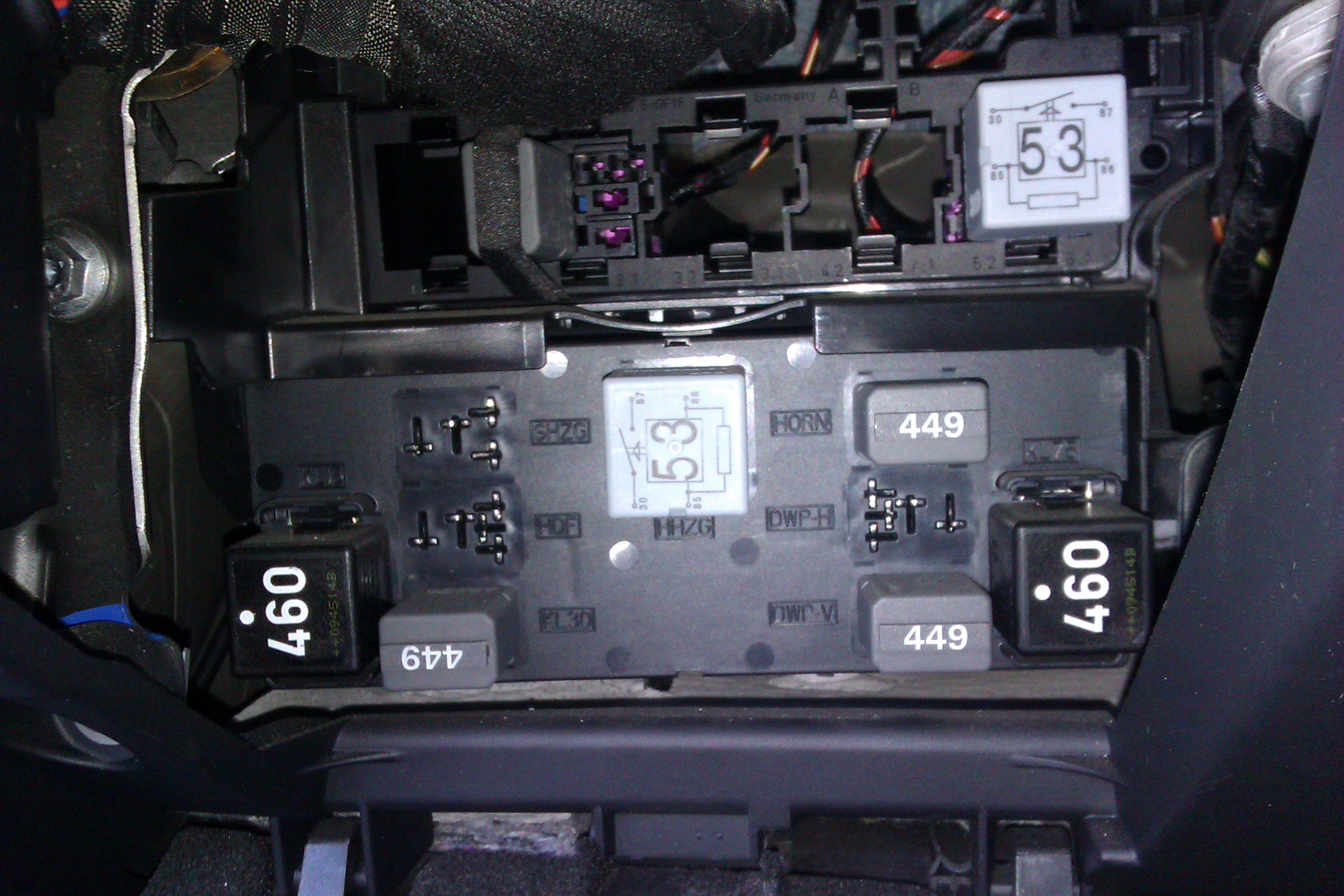

У меня немного иная ситуация. После ночного отстоя, не работает омывайка и нет напряжения в прикуривателе. Минут после пяти - пятнадцати всё в норме, одномоментно напряжение появляется и весь день всё в норме. Что посоветуете???
Я разместил фото моих реле над левым коленом :)
Чуть отличается от фото выше.
