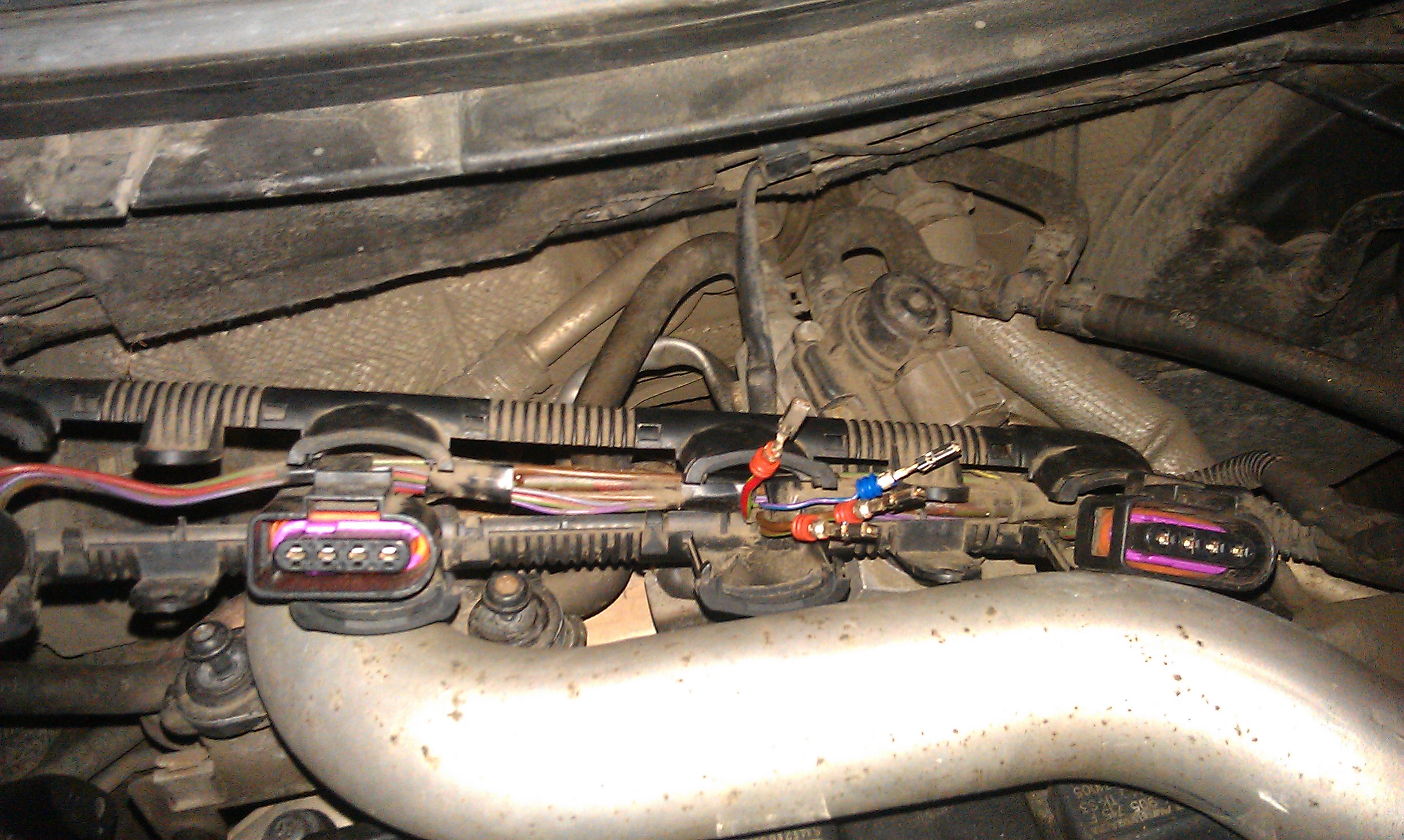

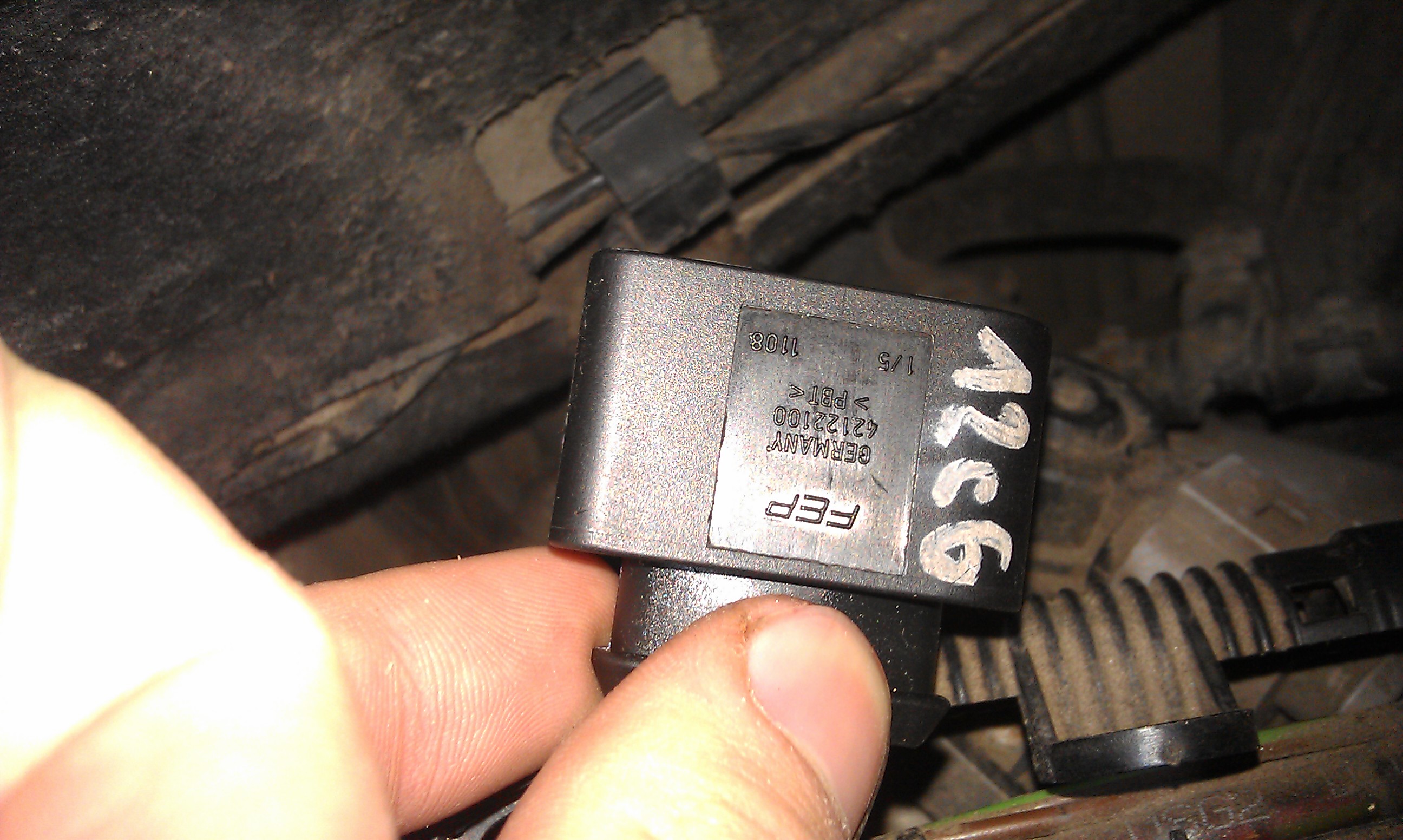

Добрый вечер. Одноклубники выручайте. Менял свечи и сломал фиксировочное ушко разъема катушки зажигания. Снял сломанный и выкинул в мусор. Новый начал ставить, а пины не лезут. Не знаю что делать!!! Думал минутное дело. А проковырялся час так ничего и не получилось. Начал сравнивать с уже стоящими, а они чуть разные. Знающие люди, кто менял,Help!!! Может какой инструмент специальный нужен?

Фиксатор снял?

Блин, не втыкается до конца и все!!! Как, так? Пробовал пинцетом протащить не получается. Нафига старый выкинул(((

Какой каталожный номер на новом разъеме?

4B0 973 724 вот такой каталожный номер должен быть. Судя по фото разъем не тот. Изолируй пины изолентой а лучше термоусадкой и вставляй в катушку и так сможеш кататься пока новый точный разъем не закажеш.

менял в том году, провода когда вставляешь в разьем должны зафиксироваться. посмотри код детали на соседнем разъеме и закажи

Да, походу реально не тот((( Буду искать нужный.

Поехал и поменял на нужный!!! Проверяйте номер когда покупаете. Все подошло.

Спасибо! Ну и на...ся я с ним. Короче думал минут за 10 в воскресенье поменяю, а получилось два вечера убил. Еще и на 3-х цилиндрах до магаза пришлось ехать, правда не долго. Запомните номер только 4B0 973 724 и причем он должен быть выбит на самой фишке есть аналоги внешне одинаковые, но не подходящие по пазам внутри! Всем добра!
