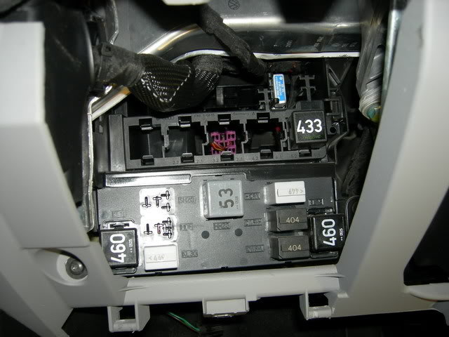

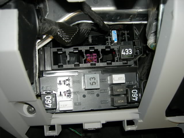

Вот что вычитал у соседей. У камрада была такая же проблема как у меня.
На электрорегулировки водительского сидения есть термопредохранители. Стоят за бардачком слева от руля(там такие внешне типа реле, только потоньше). Может они причем.
Эти предохранители для "просто просмотра" не предназначены. Если снять бардачок(слева под рулем, откидывается на себя-вниз), то за ним много всяких реле и прочего. Предохранители не такие как слева и справа. В металлическом корпусе, серебристые, вроде с синими наклейками на торце.
Там предохранитель на 15А стоял сгоревший, кстати он оказался не термопредохранителем, а обычным.
Это наводит на мысль - кто там до нас полазил? И что точно там должно стоять.
Вот вверху там серебристый с синей наклейкой на торце и есть термопредохранитель.
Re: Не работает электропривод водительльмкого сиденья
Сообщение pspapp » 25 ноя 2012, 14:55
Сегодня добрался я до этого предохранителя (на фото выше, с синей наклейкой).
Снял левый бардачок. Оказалось что этот предохранитель у меня вообще вышел из контактного основания. Выполз как-то. Короче не был до конца вставлен. Я его воткнул. И о чудо! заработало! всем спасибо!
З.Ы. У меня стоит на этом месте обычный предохранитель на 15А (а не термо). Видимо его кто-то уже менял. Термопредохранитель стоит около 300руб.
