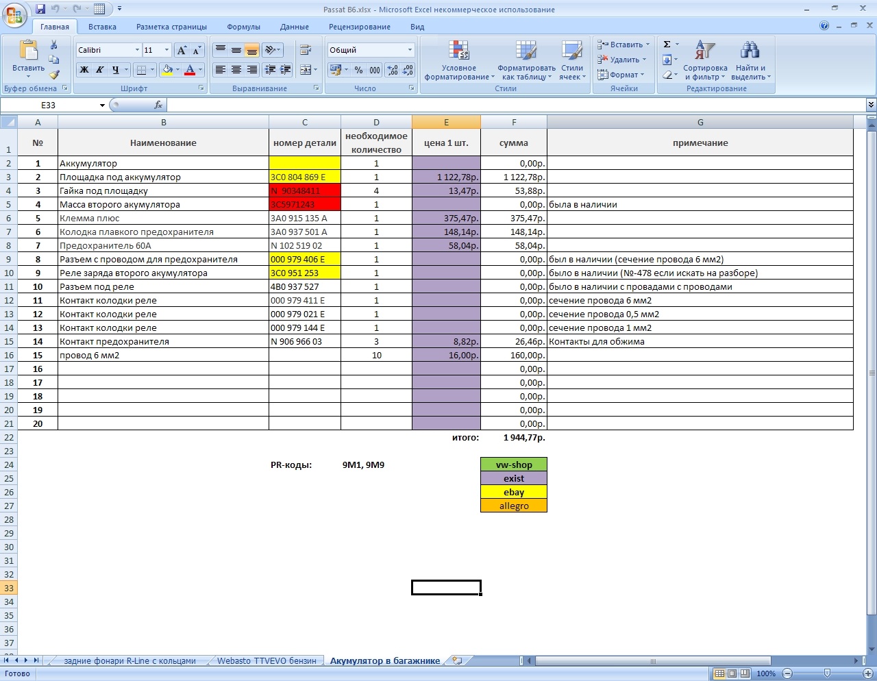

Сообщение Gurev » 08 дек 2012, 16:49
Сама вебаста затрачивает на прогрев двигателя не очень много, порядка 2-2.5 кВт! Значительная энергия уходит на работу вентилятора печки, вот здесь может не хватить одного аккума для запуска двигателя, поэтому штатно в БГО установлен второй!

Сообщение Gurev » 08 дек 2012, 17:04
Сам сейчас занимаюсь данным вопросом, пока есть список требуемых для этого частей!!! Пользуясь случаем, помогал мне в этом комрад 46otdmil с пассат клуба, за что ему отдельная благодарность!!!!!
