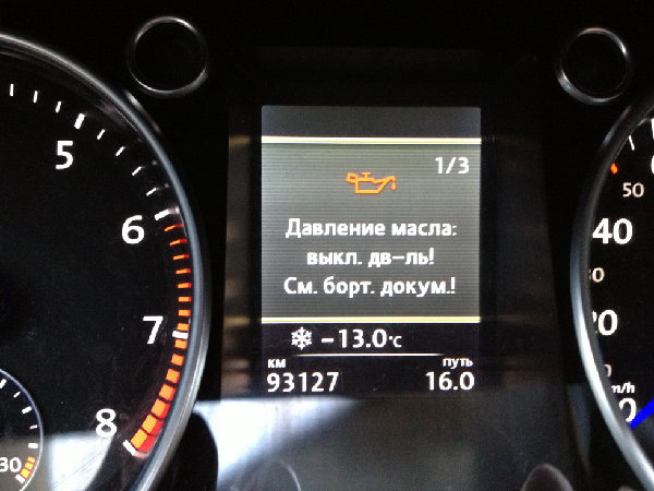

Сообщение slavausa » 27 янв 2013, 11:15
какая причина?как отлючить или убирать? :( мешать показыват.

Сообщение slavik049 » 27 янв 2013, 11:24
Масло по уровьню?
Заводил холодную и выскачила?
Re: помоги
Сообщение slavausa » 27 янв 2013, 11:51
slavik049 да все проверка норма,значит там датчик двигатель нету.

Re: помоги
Сообщение Alex2019 » 27 янв 2013, 12:02
Так комп пишет, что не уровень маленький а давление, проверь датчик давления и если не он то давление масла от насоса.

Сообщение rivvik » 27 янв 2013, 12:42
Вы бы человеку помогли, а не учили его уму-разуму!
Чел живет в Кирове, просто он так общается, не надо на этом зацикливаться!
Я ему уже объяснил, что нет давления масла, надо смотреть датчик и масло..

Сообщение Роман-Тверь » 27 янв 2013, 12:57
rivvik писал(а):Я ему уже объяснил, что нет давления масла, надо смотреть датчик и масло..
Была похожая проблема, показывало ошибку по датчику давления. Проблема была найдена: обрыв провода от датчика, под защитой двигателя. просто сдавая задом, зацепил снега много защитой...снегом и порвало провода.
