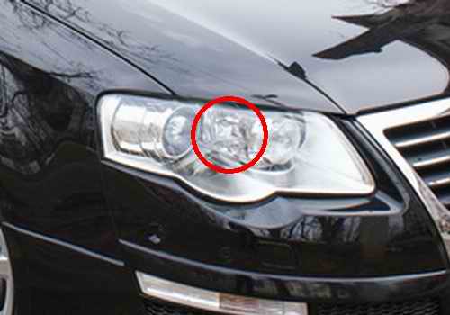

Сообщение Tassap » 05 ноя 2009, 19:12
posscriptum писал(а):Тогда скинуть ошибку надо.
Можно в любой автосервис заехать (или к офицалам заехать, если машина на гарантии), а можно просто скинуть провода с клемм аккамулятора и замкнуть их между собой.
Если и после сброса ошибки будет снова появляться сообщение, то надо искать причину.
И БААБАААХ ))))))))) Ладно...Скорей всего это перегорела лампа поворотная (которую некоторые габариткой называют),вот она деуствительно дорогу освещает при поворотах.
