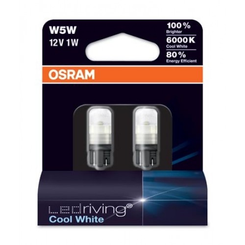

вот купил себе в габаритки эти лампочки ,поставил ,включил и они через 3 секунды погасли,машина их не видит,видимо напряжение слабое.ответьте на 2 вопроса.
1.какой проверенный адаптер купить??
2.не будут ли они слепить?(вроде в наших габаритках рассеиватель,но все же)

Наверно проще сразу с обманкой купить и не парится

Это мое рукоделие. Езжу до сих пор - все на высшем уровне. Шнурком ничего не обманишь! Только сопротивление или колхоз с паяльником!

Да не. Диодов валом. Просто есть несколько вариантов чтобы поставить в габаритки диоды:
1-купить диоды с припаенной уже резистором-обманкой, и тупо менять как лампочку.
2-это взять отдельно диод купить как alexandr178 Нагрузочное сопротивление под цоколь T10 и самому воссазадать цепь диод-сопротивление и в цоколь авто
33 диод, и самому колхозить обманку с паяльником в руках-зубах и как правило Попе, чтобы подогреваться из нутри делая это все по морозу
Кстати в авто-лед ток что отзвонил сказали что наконец пришли сопротивления, там у них по 250 р. Так что выбор за тобой

А у меня в габаритах "китайщина" стоит с прошлого лета, никаких доп обманок, поставил и всё работает, и светит от души :D
На днях и ксенон везде(ближний, дальний, туманки) поставил...В ближнем с Китая блоки на 55W, в дальнем обычные на 35W всё без обманок, ВагКомом только галочку поставили что головной свет теперь ксенон и всё...В туманки достался MTF, но тоже без обманок, сначала капризничал-страбоскопил, но небольшой конденсатор его приручил)))Всё горит, всё работает, ничего не моргает и светит отлично!
