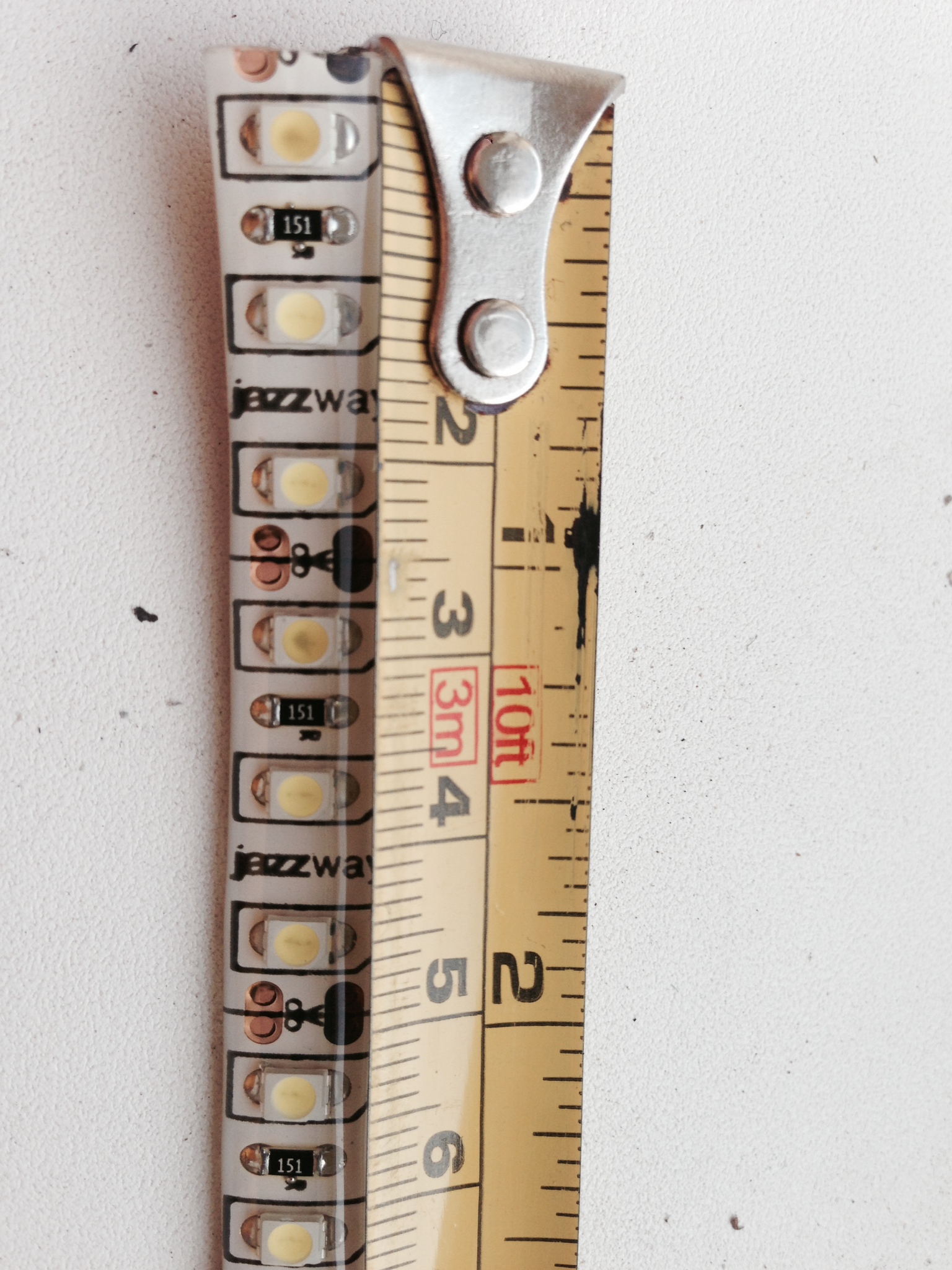

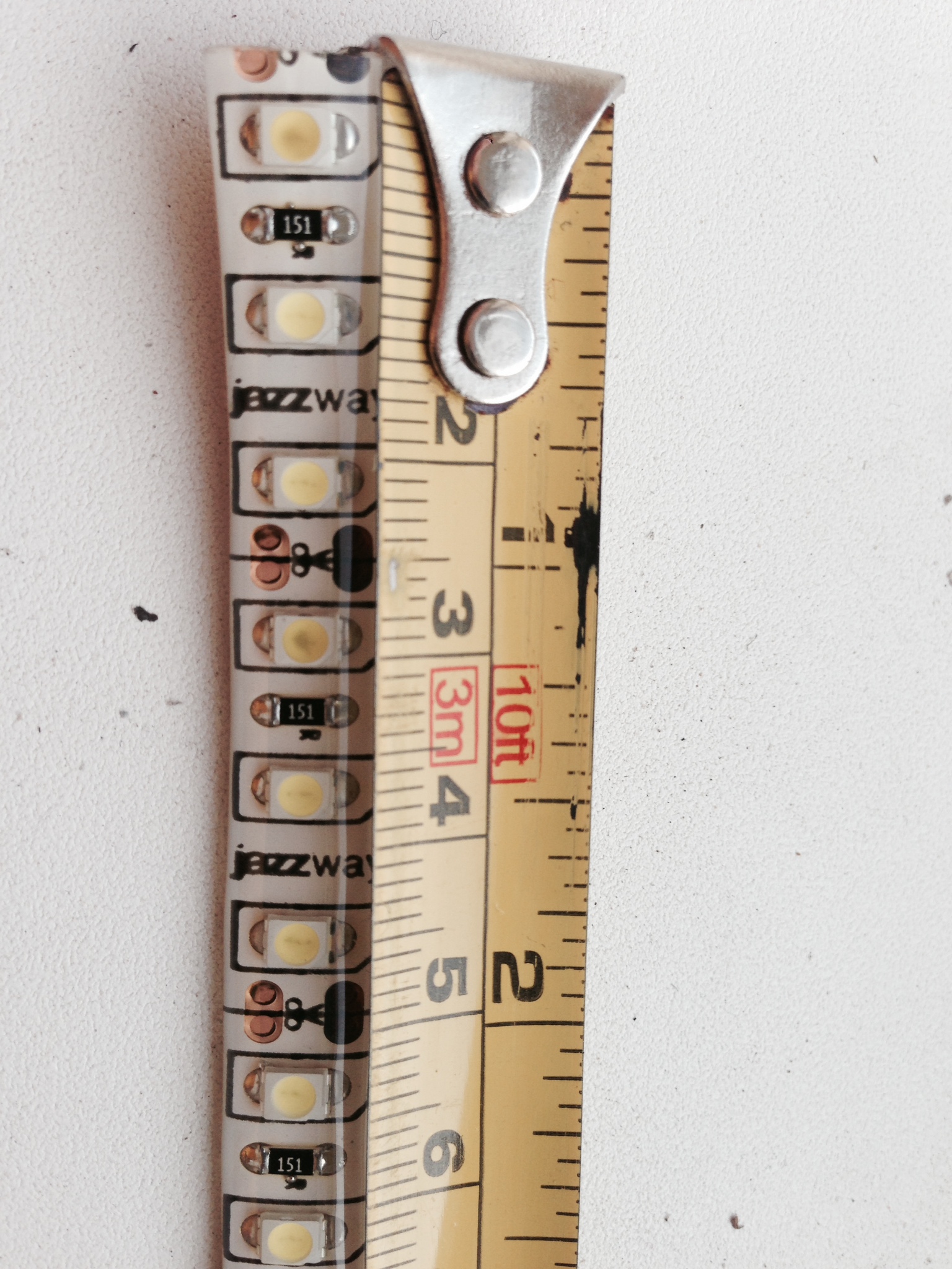

Сообщение pspapp » 18 июн 2014, 17:52
demainst писал(а):Надо было не выеживаться, а покупать обыкновенную подсветку и ставить туда диодные лампы.
Да я и не выеживался... не знал просто, что они разные бывают :(
А может вынуть эти платы и просто диодной ленты засунуть туда? Туда ведь 12В приходит?
rivvik писал(а):не умеет - проверено!
Привет, Иван! Не удержался? нафлудил? Для тебя я многое не умею :)
Re: Подсветка ног.
Сообщение pashustic » 18 июн 2014, 18:23
pspapp писал(а):А может вынуть эти платы и просто диодной ленты засунуть туда? Туда ведь 12В приходит?
Если посмотреть то в ленте по линиям отреза входит три диоды на плечо 12вольт. Ты же три не вставишь диода ;)
Re: Подсветка ног.
Сообщение pspapp » 18 июн 2014, 18:39
pashustic писал(а):Если посмотреть то в ленте по линиям отреза входит три диоды на плечо 12вольт. Ты же три не вставишь диода
Сходил посмотрел.
Думаю два отрезка по три диода точно войдут, а может и два отрезка по 6 диодов :?
3528/120
