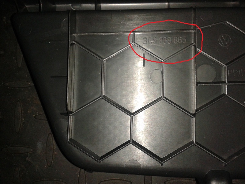

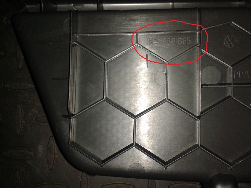

Сообщение valent77 » 03 мар 2013, 21:45
Надо купить железяку куда устанавливается а/б и пластмасовую крышку номер обвел она вставляется в обычную рамку перегородки, в бочине просто вырезается.
Re: У кого штатно в универсале B6 стоит 2-я АКБ в багажнике ?
Сообщение SMN204 » 04 мар 2013, 09:21
ОК спасибо! Разберусь с фотками и "железками" - если что, еще вопросики задам. ;)

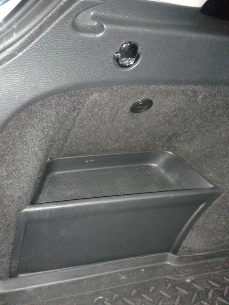

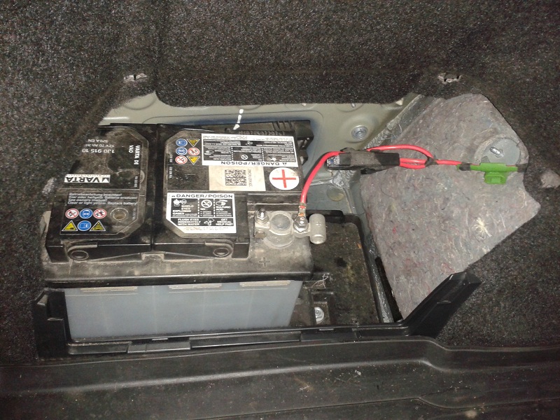

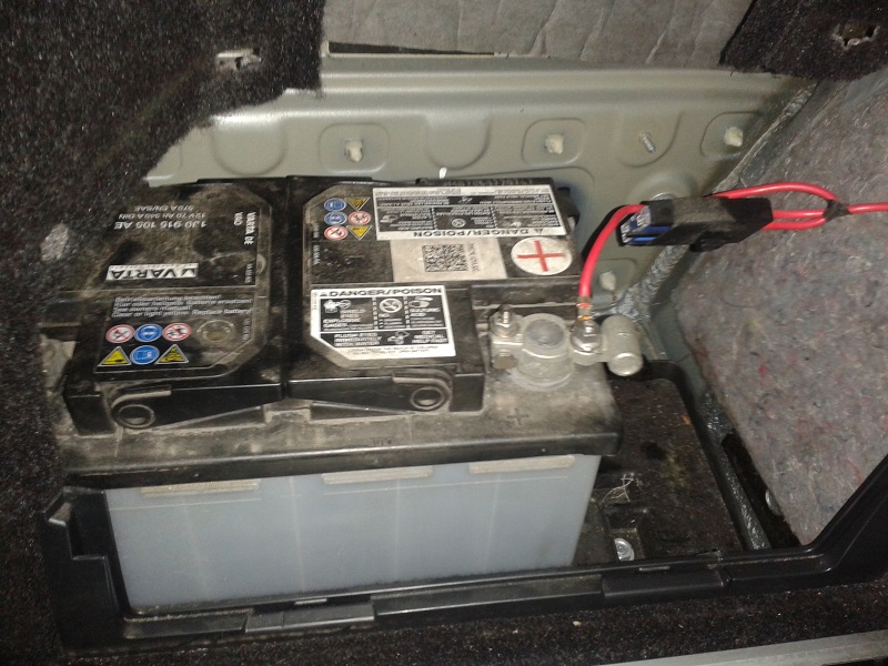

Сообщение Nicknamer » 04 мар 2013, 18:50
только пришел с фотками...))) причем один в один...

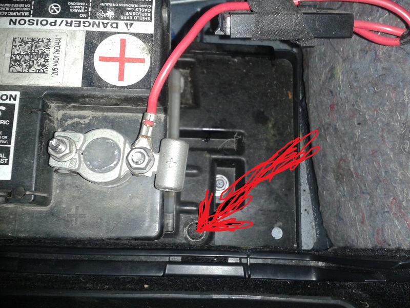

Сообщение Vladdark » 19 май 2013, 11:07
У меня все так же само.
Вчера поставил в отсек новый аккумулятор, но вот вопрос, чем он крепится к полу, а то он как то болтается туда сюда, а крепления к нему мне в наследство не досталось. :?

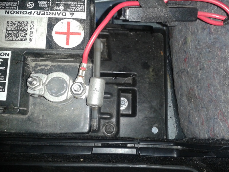

Сообщение valent77 » 19 май 2013, 12:47
шпилька должна торчать, стрелкой указал, на шпильку кладется пластинка которая держит аб

Сообщение Vladdark » 19 май 2013, 15:20
Э-эх, шпильки нет, есть только дырка с резьбой.
Придется что-то колхозить. :?
