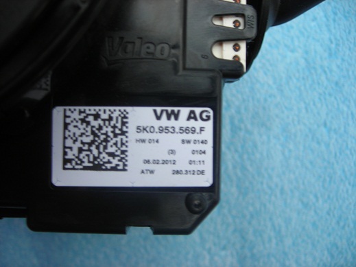

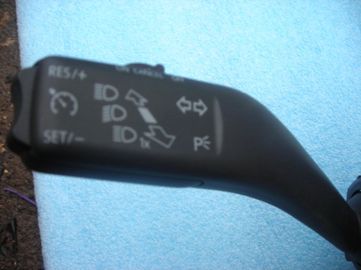

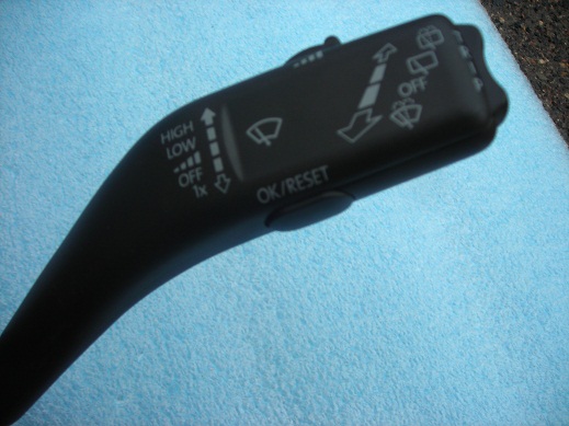

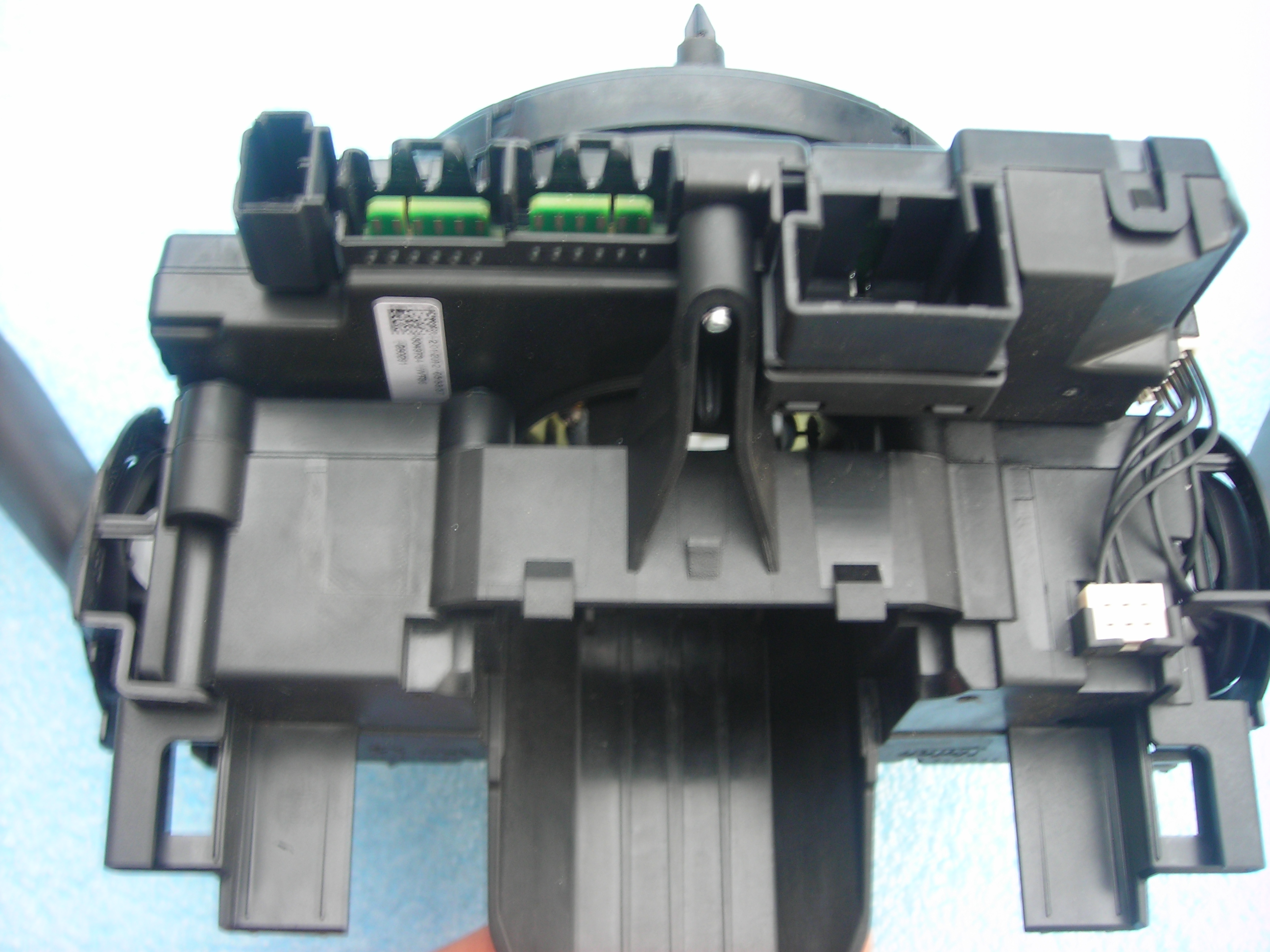

Паш,но блок 5K0 даже если он идет вместе со шлейфом ,тоже должен оазбираться.Соответственно и шлейф поидее можно из него вытащить.
Просто у меня есть новый подрулевой.Он поддерживает круиз,управление MFA c правого переключателя.Впринципе если надо то за пару килорублей могу попробовать вытащить его из блока,а могу отдать все вместе.Навсякий случай пару фоток для наглядноси.Как думаете выйдет чего?

На этом блоке разъм шлейфа от одного крайнего положения до другого делает 5 -5,5 оборотов.А сколько оборотов делает руль от крайнего ,до крайнего положения ,или от прямого до крайнего положения кто нибудь считал?
