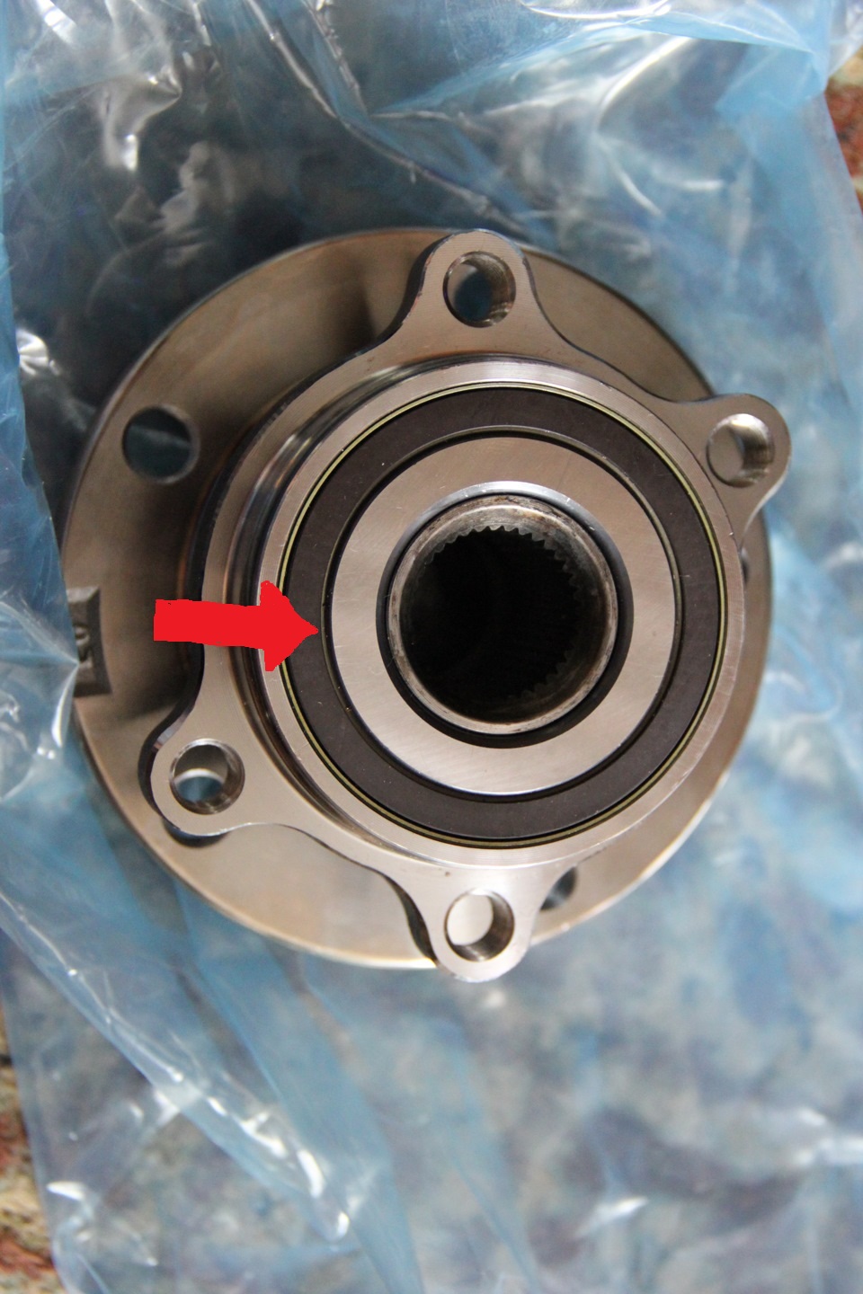

Сообщение derrick » 07 июн 2014, 17:46
Сегодня снял из-за аналогичной ситуации свою переднюю левую ступицу (абс не видил скорость,сам датчик исправен,проводка к нему тоже).Сковырнул кольцо и начал разглядывать.Резинового слоя на нём не было и покоцанное оно всё и кривое.Как оно должно выглядеть? Кто в курсе? Где там у него магниты и как оно устроено?Может завалялось у кого со старой ступицей?

Re: Загорелись лампы ABS, ESP,заноса, руля и ручного томоза
Сообщение derrick » 09 июн 2014, 15:52
Оно?
