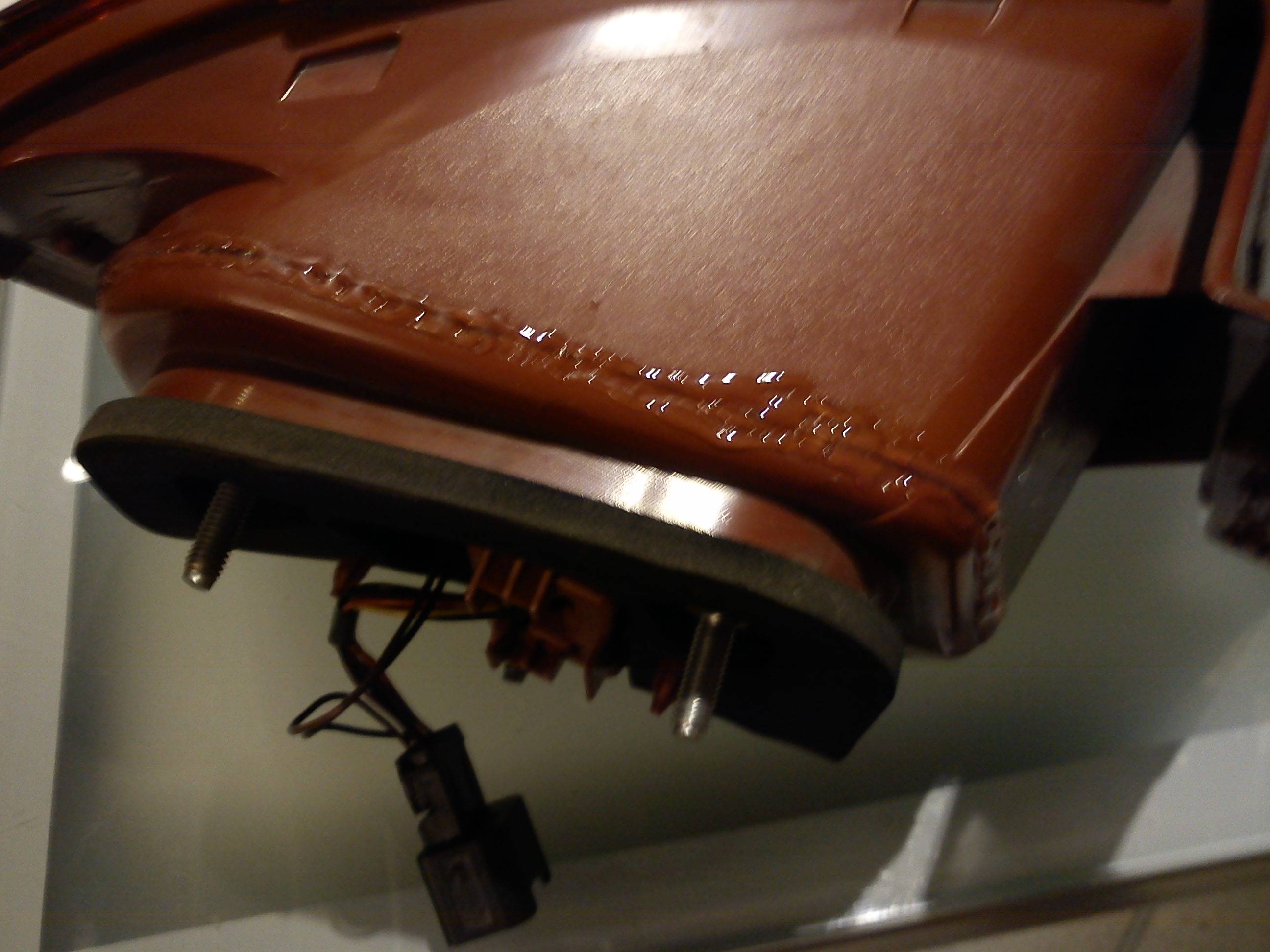

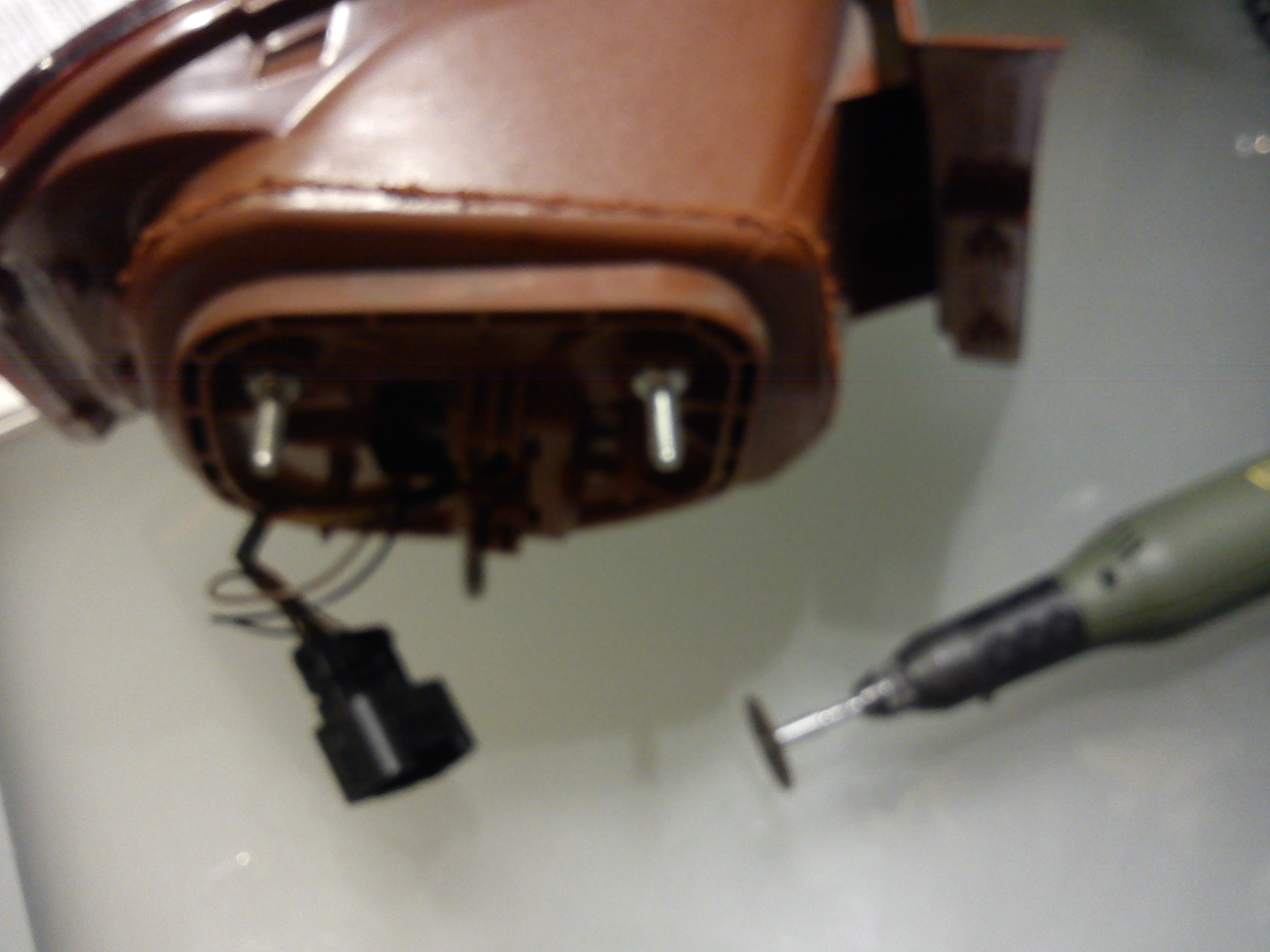

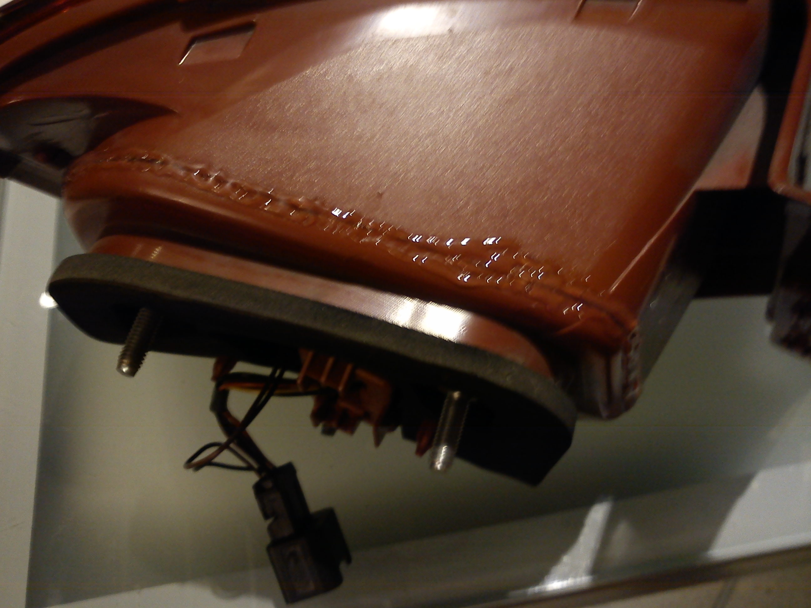

Сообщение demainst » 05 апр 2013, 07:40
Bad Boy писал(а):Только распиливать фонарь или расплавлять крепёж рассеивателя.
:!: ТОЛЬКО ПИЛИТЬ! :!: Расплавить, расклеить и т.п. не получится!
Alemania писал(а):После распила \ разборки заднего фонаря с габаритами, чем склеивать фонарь?? а то тоже заморгала часть светодиодов в левом заднем габарите, ошибки пока не выдает БК, раньше мигала только на кочках, сейчас болезнь немного прогрессировала...теперь при снятии с охранки подмаргивают ( при включенной функции leaving home) . Надо бы разобрать попробовать пропаять, заменить всегда успею.
Пилить надо параллельно плоскости на которой установлен разъем. Клеить потом вообще не обязательно. Я изолирую шов (от пыли) немецкой тряпочной изолентой. Можно любым герметиком.
Только пилить обычной ножовкой не советую - очень трудно будет избавиться от опилок в фонаре.
Чем я пилю видно на фото. Можно резать разогретым ножом.

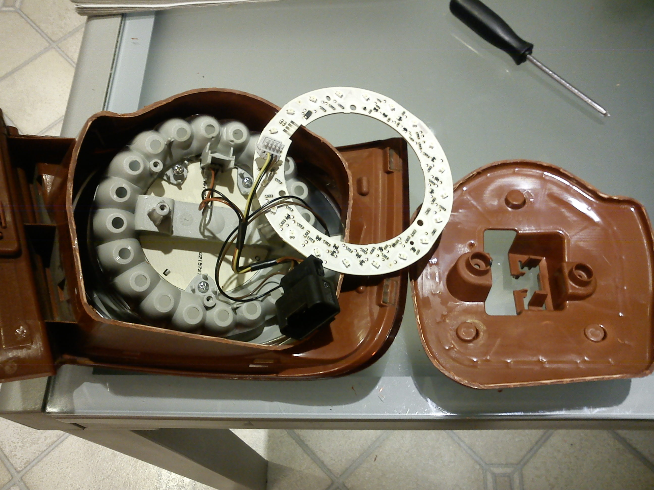

Re: задние фары мигают
Сообщение Alemania » 13 июн 2013, 10:27
oleg222m
А сама плата с диодами через разьем подключаеться или ее поже надо припаевать
Сама плата подключена через разъем. Распиливаешь фонарь, откручиваешь пару тройку саморезов ( там все очевидно) , отсоединяешь саму плату -меняешь на другую целую. Если найдешь конечно же.
