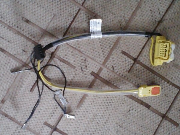

Сообщение sergbor » 25 апр 2013, 18:21
помогите найти и отремонтировать, пропал сигнал и "загорелся" airbag fault. :?

Начинать надо с детальных данных автомобиля и местоположения автомобиля. B6 это не жигули у которого 40 лет одни и те же комплектующие. Проблема скорее всего в подрулевом , тема то правильно названа, что то с случилось с кольцом. Может шлейф порвался. Оптимально глянуть шнурочком ошибки или сразу снять руль и проверить подрулевое кольцо на обрыв.

Здесь было два похожих случая.. у обоих порвало шлейф в спиральной пружине ;)

Машина 2005 года - Passat B6. Разобрали руль(сняли airbag и шлейф). Оказалось шлейф в четырех местах переломался. От чего не понятно.Никто туда не лазил. Машина у меня уже четвертый год. Попробовали спаять. Airbag потушили, а вот сигнал-проблема.
В Минске кто-нибудь отзовитесь. Может кто знает как новый шлейф впаять?

Починка старого шлейфа дело не благодарное. Проверено. Порвется снова.
Лучше новый впаять. В крайнем случае возьмите с разбора.

Нет не Он! :) Имеется ввиду шлейф с улитки( возвратного кольца) ;)

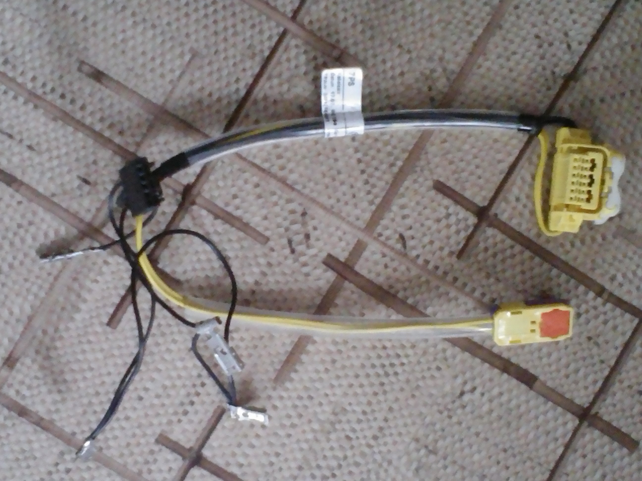

Шлейф плоский, от 5 до 8 жил, напоминает шлейфы
от принтера или сканера. В разных авто длина разная.
у рено меган 53см. У бмв е39 - больше 3 метров. Есть фотки
