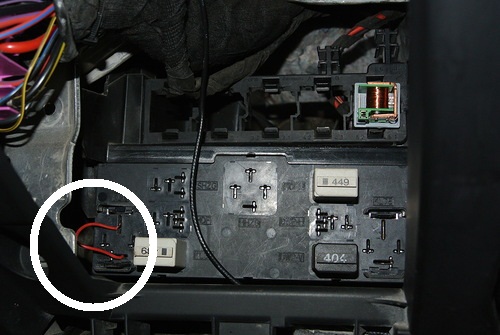

Сообщение Юра Криков » 05 май 2013, 16:42
Паш правильно понимаю - эта перемычка?
Сообщения: 17702
Re: как проверить ELV
Сообщение iridium » 05 май 2013, 17:22
да, это.
а разобраное реле - реле стартера, можно использовать его, если нажате на ключ не приводит к должному результату.
(разумеется это тогда когда зажигание включается нормально, если нет - используйте перемычку взамен реле, провод там квадрата 4, так что можно использовать скрепку)

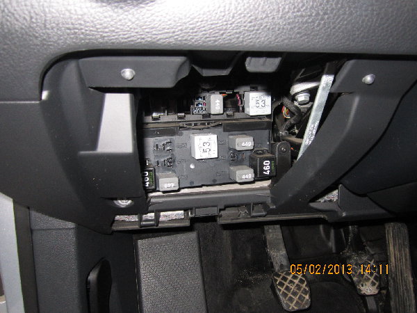

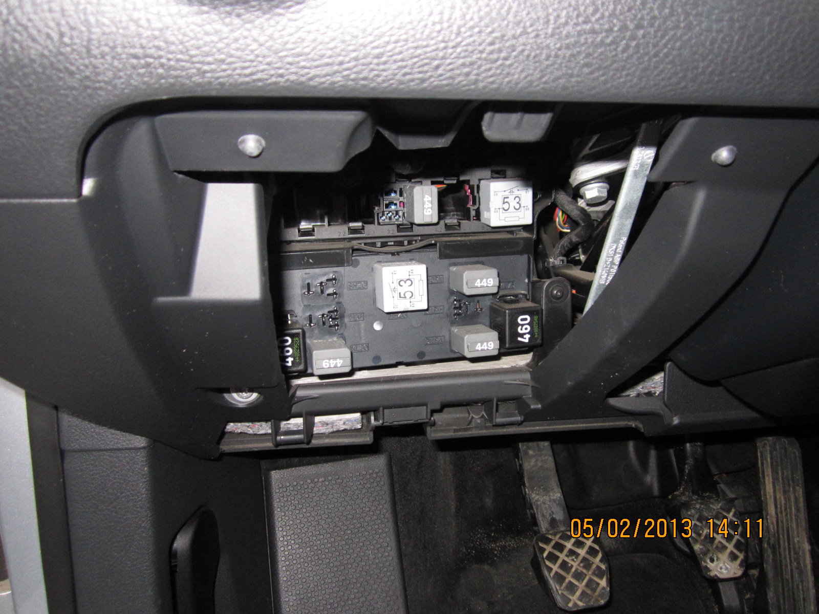

Сообщение Буба » 05 май 2013, 19:08
это блок,который стоит под капотом около аккумулятора? у меня 2,0 bmp/
Буба
Сообщения: 46
Зарегистрирован: 10 окт 2011, 09:22
Откуда: М.О. Наро-Фоминск
Сообщение valent77 » 05 май 2013, 19:21
слева от руля под перчаточным ящиком.
Сообщение Юра Криков » 05 май 2013, 20:07
Буба
Сообщения: 17702
Сообщение Буба » 05 май 2013, 21:45
перемычку ставить вместо реле левого 460?
