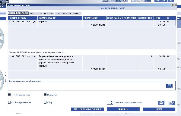

Возник вопрос по взаимозаменяемости подушек. Старый хозяин скрыл факт, что подушки стреляные. И компьютерная диагностика ничего не показала, из-за впаяных в цепь диодиков. Хочу восстановить это важное свойство автомобиля. Столкнулся со следующей проблемой, которую не смог не где выяснить. У меня стоит подушка водителя в 8-ми кнопочном мультируле 1К0 880201 cb 1qb. Нашел продается по адекватной цене 1К0 880201 bt 1 qb. Пугает различие в 2 буквы. По экзисту посмотрел BT подушку, в аналогах высветилась CB. Но когда забиваю CB, то в аналогах BT не высвечивается. Вот отсюда вопрос: кто подскажет сильно ли разнятся эти две подушки? По проводке они одинаковые: у них по 2 разъема.

Это прямая замена номера производителем, ставь не парься.

в завершение темы хочу поставить точку и сказать, что сегодня приобрел эту BT подушку и она ничем не отличается от моей бывшей CB. Ни креплениями, ни проводками.
