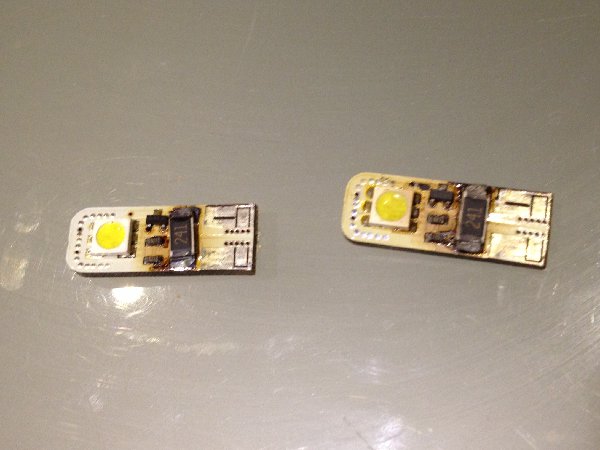

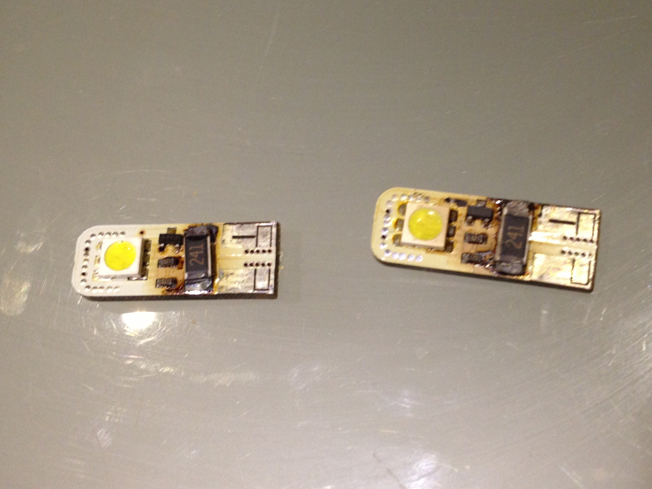

Что касается диодов с обманками, то греются они немилосердно. Эти на фото стояли у меня меньше месяца. Они не сдохли, но я сам от них избавился
Диоды с обманками
Потом нашел эти :D
А эти и без обманок годятся.
Поместились еле-еле, зато не греются совсем (ну градусов 40 после часа работы в фаре) и светят почти как ходовые огни. :lol:

Судя по резакам, по номиналу, он мал. На мтф лампах стоят 180 ом. Здесь по ходу в параллель 240 попалам. Получается 120
Re: вставил диод в габарит
Сообщение demainst » 07 июл 2013, 22:57
pashustic писал(а):demainst
Там с другой стороны два резюка, получается 80. МТФы греются так-же.

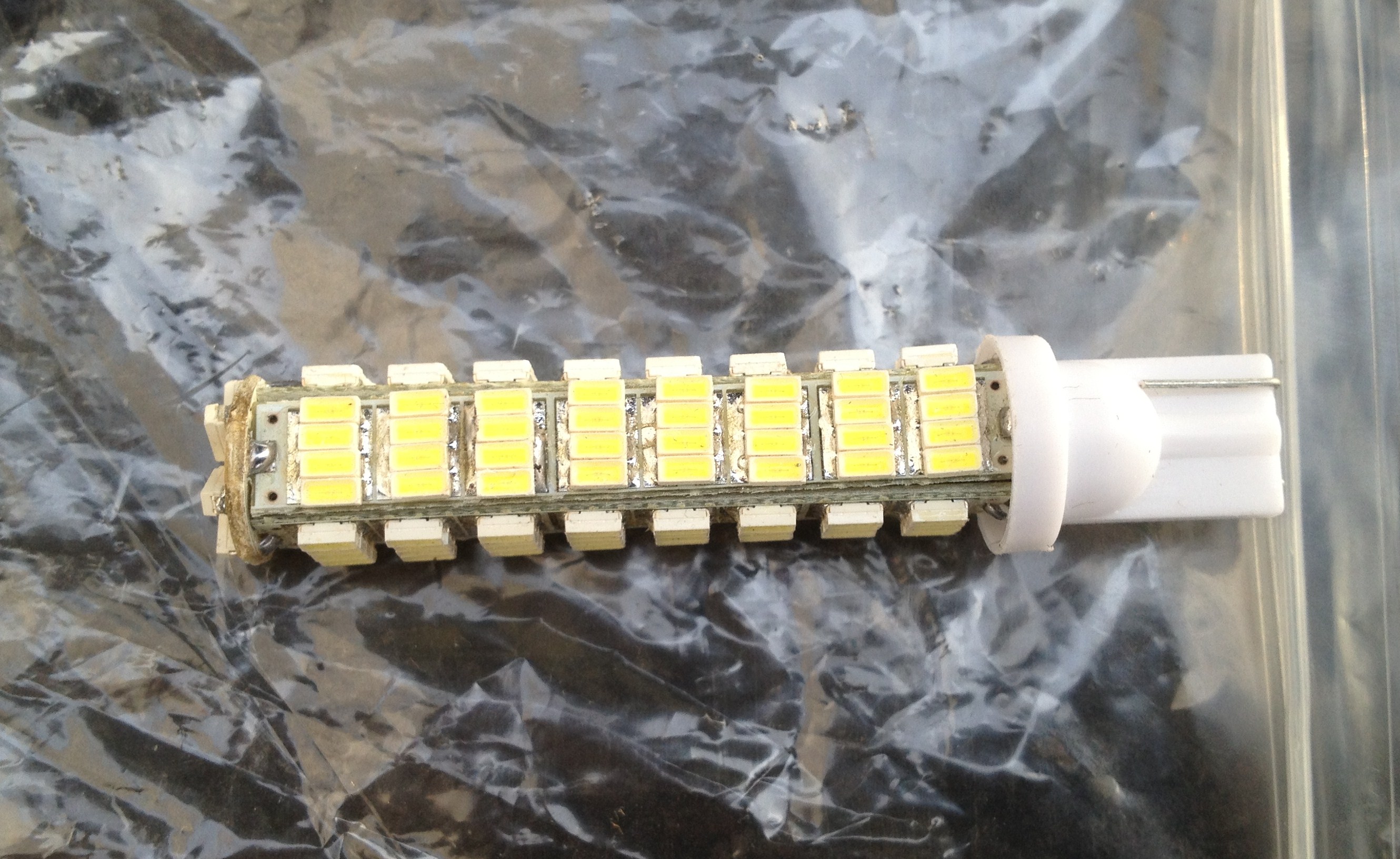

Ну и кукурузины)))

теперь про "кукурузины" - я ставил чуть короче (Паш, тебе фотку скидывал), через месяц одна перегорела, а вторая согнулась от приличного нагрева - выкинул...
