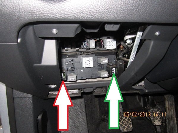

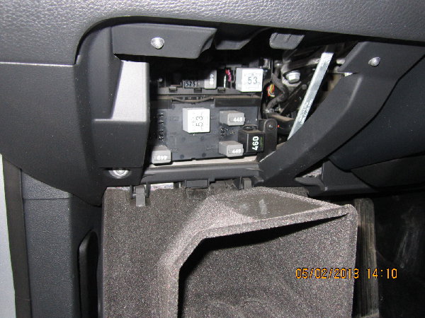

Под перчаточным ящиком блок бортовой сети, справа , если смотреть прямо, стоит реле с поз обозначение 460! снять ее, разобрать корпус и посмотреть при включении зажигания как она срабатывает!

Сообщение Юра Криков » 14 июн 2013, 13:42
RVD писал(а): а как оно снимается???

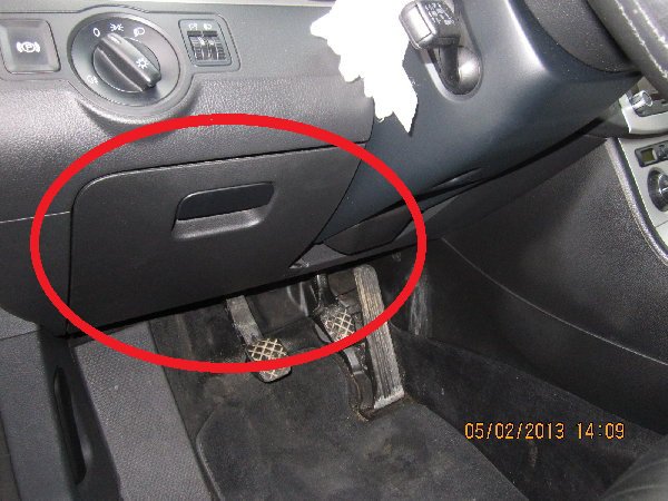

Дроужище , примерно так , открываем волшебный ящичек :
Далее два пластичные прибамбасика инажимантос пальцами одновременно оба в верх :

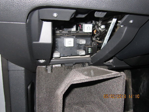

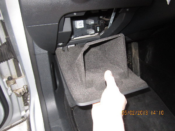

Ящичек падает вниз , и видим вот такЕ картину :
Для удобства доступа моНо снять сам ящик.Аккуртно дёргаем его на себя и мальца в низ :
И вот оно, счастье, Ваше ПРАВОЕ! :
