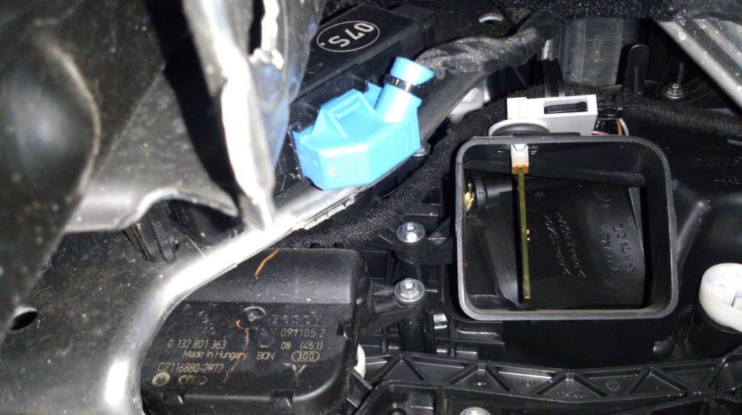

Всем привет. Решил поменять магнитофон и диагностика показала что старый гейтвей (c) . То есть аккум будет сажать. Но столкнулся с тем что не могу найти его физическое место установки. Перекопал инет и бесполезно. Подскажите где находится гейтвей и как до него добраться?

Если кратко то ищи в районе кронштейна на котором крепится педаль тормоза

Видел видео, снимал какой-то америкос , показывал его местонахождение на гольфе. Он засунул мобильник под руль и что-то по своему рассказывал. Я у себя все перерыл и фонариком просветил но не нашел. И подумал что на гольфе и на пассате в разных местах. Расскажи по подробнее.

О, тема кстати, похоже на следующей неделю стану обладателем рнс-ки и тоже прийдется искать гейт на замену или колхозить перемычку. Гейт тоже не сразу нашел, надо снять накладку пола над педалями и заглянуть повыше. К нему подходит синяя фишка.
Вопрос китайские гейты отличаются от немецких или можно брать и не париться? Начиная с Е пойдет или лучше посвежее? И поможет ли перемычка в блоке предохранителей как временная мера пока не найду гейт?

Сообщение muroven » 23 июн 2013, 18:38
Стояла перемычка всё ок.Недавно поставил гейт от б7 из китая тож всё ок.

Сообщение andruxa77 » 23 июн 2013, 18:50
Это радует, что китай работает. А перемычка я так понимаю с 5А предохранителя "Блок управления комбинации приборов -J285-Диагностический​ интерфейс​ шин​ данных - J533-" на 15А какой?
