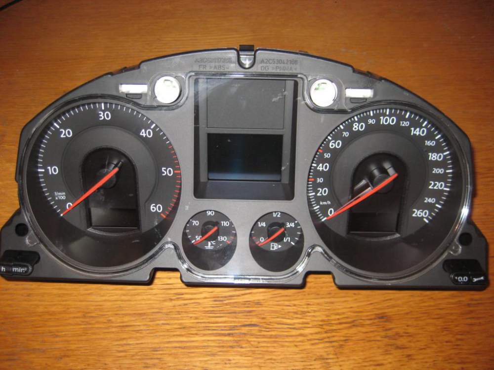

приборка нормальная нужна с большим экраном.это при условии,что вы про пассат бэ-6 спрашиваете.а так хз,какая у вас машина.
Re: Вопрос по бортовому компьютеру.
Сообщение slider » 02 июл 2013, 15:57
Сории
Да пассат б-6 2007г
получется только приборка и все?
или подрулевой переключатель еще?
B-6, 2007г. BVY
slider
Сообщения: 376
Зарегистрирован: 28 июн 2013, 12:03
Откуда: Петрозаводск
Сообщение VovaTuf » 02 июл 2013, 16:12
Как может не быть бортового кампутера? Он у всех есть.
VovaTuf
Сообщения: 961
Откуда: Пушкино - Москва
Сообщение pashustic » 02 июл 2013, 16:33
slider писал(а):Если штатно он не стоит, можно ли его самому поставить и что для этого нужно?
Поставить приборку с полноценным Мфа
slider писал(а):или подрулевой переключатель еще?
Он у вас уже стоит, в правом - в торце есть качелька! Если нет ее, то стрекозу еще ставить нуна.
Сообщение SEAT » 02 июл 2013, 17:00
slider
slider писал(а): пассат б-6 2007г
пассат бэ-6 это хорошо.нужна только приборка.правда дизельные и бензиновые приборки разные.сам собой напрашивается очередной вопрос по вашей машине :D чё инфу-то по каплям выдаёте?полноценный комп нужен вам или где?

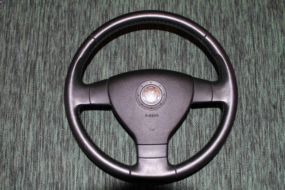

в общем тебе нужно купить приборку,мультируль без подушки и подрулевой.тыщ в 5 можно уложиться.заодно и круиз поставь.

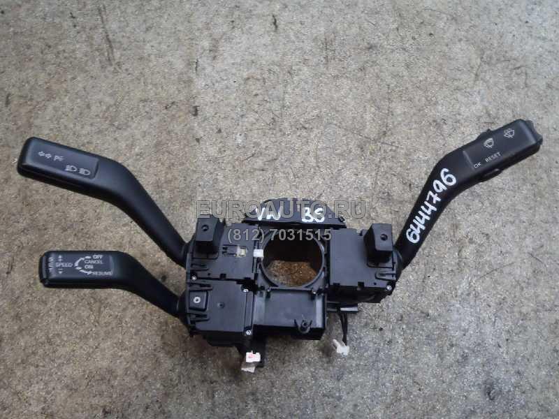

Сообщение slider » 02 июл 2013, 20:12
Вот так все это добро должно выглядеть?
Пипец в евроавто за приборку просят 9000
B-6, 2007г. BVY
slider
Сообщения: 376
Сообщение SEAT » 02 июл 2013, 20:18
slider
slider писал(а):Пипец в евроавто за приборку просят 9000
я продаю за 2500.но моя тебе не подойдёт :(
slider писал(а):Вот так все это добро должно выглядеть?
на фото стрекоза с качелькой на правом рычаге.если поставишь мультируль,качелька будет нахрен не нужна.мультик удобней и функциональней.для установки круиза достаточно купить только один рычаг.

мультируль 8кн. дешевле 3000 сложно будет сыскать в норм состоянии (вот например viewtopic.php?f=9&t=13425 готов был отдать за 3500, когда я себе искал)
подрулевой с поддержкой мульти руля - не менее 1500 р. (хрен найдешь)
приборка, где-то 1500 р. и то бензиновых что-то на форуме давно не наблюдалось
стрекозел- тоже я думаю около 1500, если с круизом заморачиваться.

Сообщение pashustic » 03 июл 2013, 07:34
slider писал(а):Парни подскажитеесли я покупаю приборку и подрулевойя просто это все меняю и все?или нужно адаптацию делать?какие нюансы могут быть?
покупаешь все. Вставляешь приборку, вставляешь подрулевой. Кодируешь подрулевой ( последняя цифра- седан или универсал с бортовым компом), далее адаптируешь датчик G 85 ( тема снятие и установка мультируля) и радуешься результату! :)
