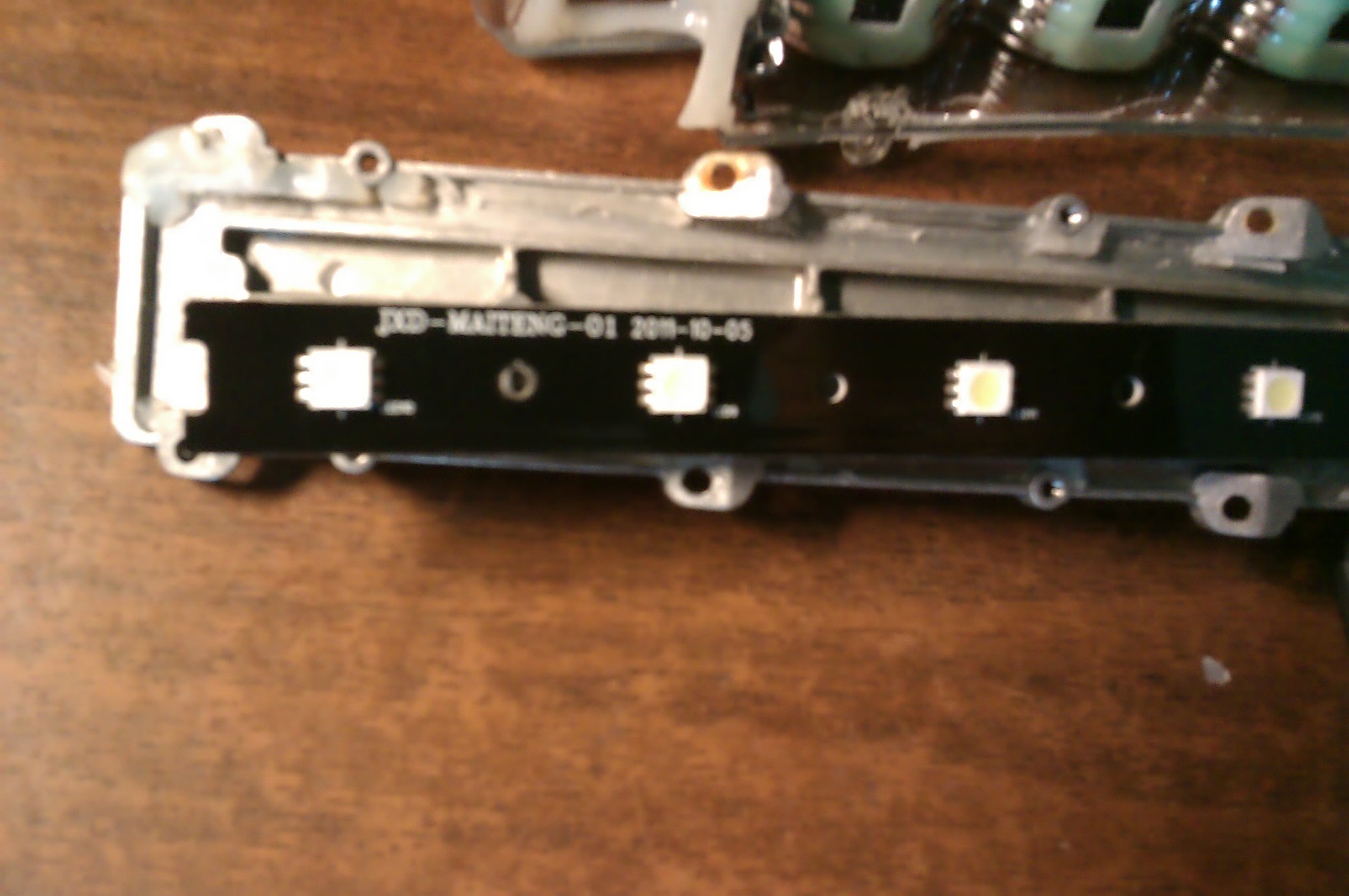

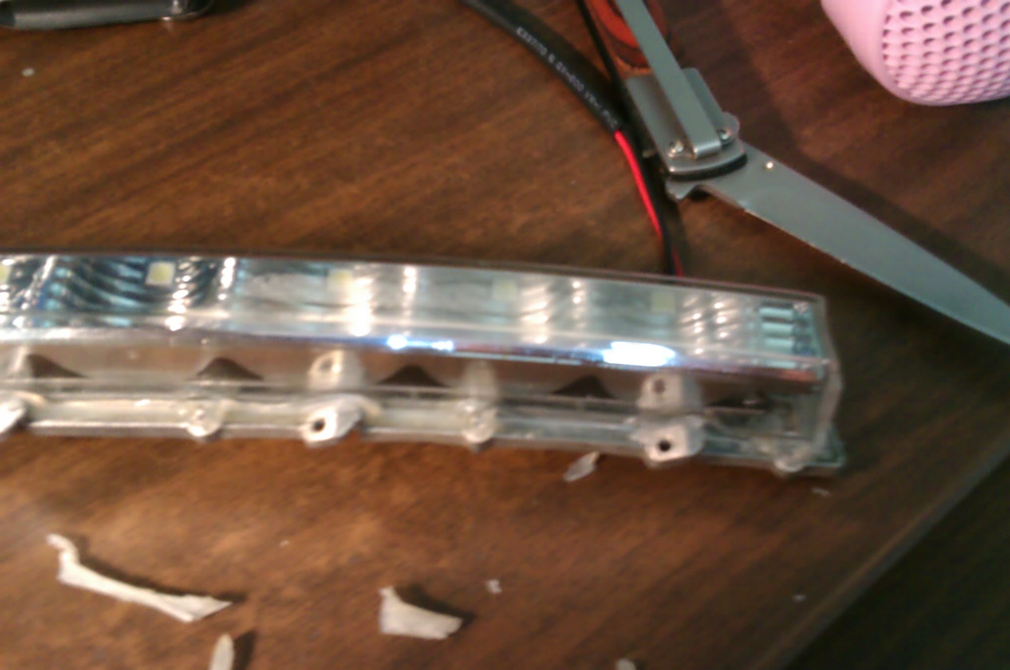

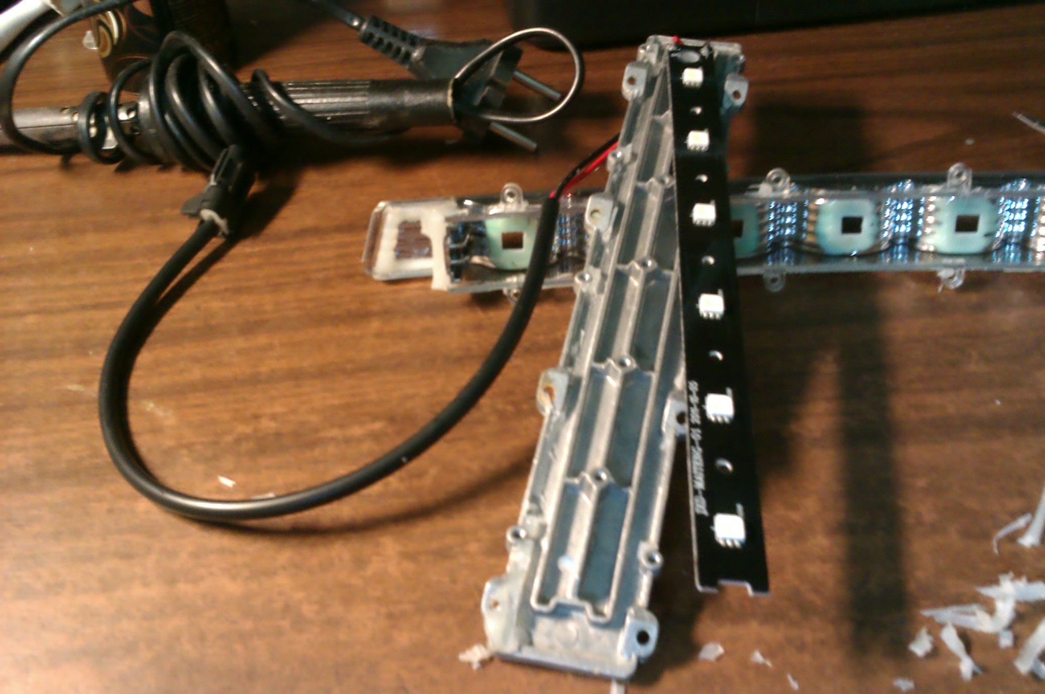

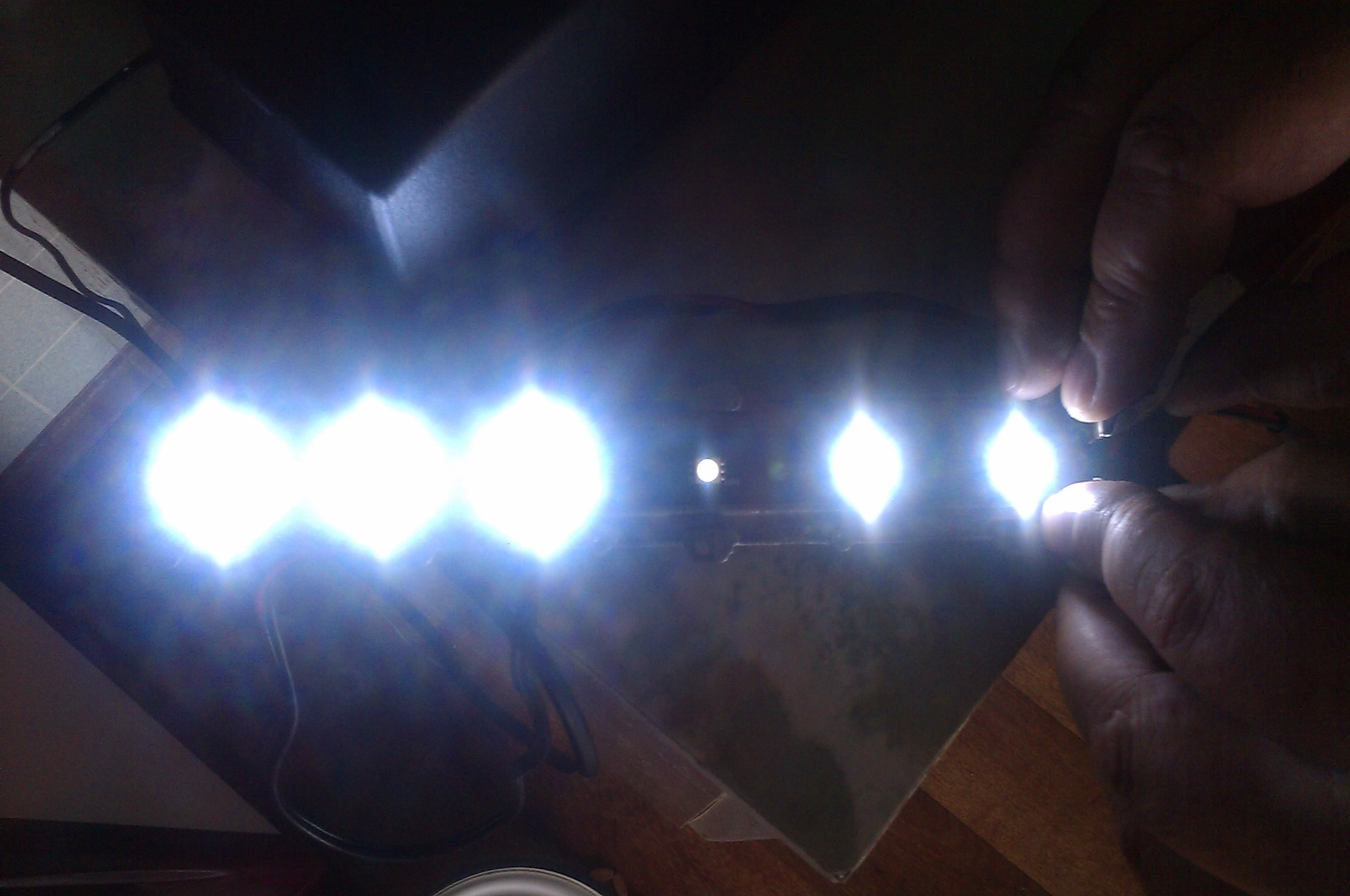

Потом влевом ДХО перестал гореть онин диод.Решил посмотреть в чём дело.Вот что из этого получилось:
По краям всё залито герметиком.

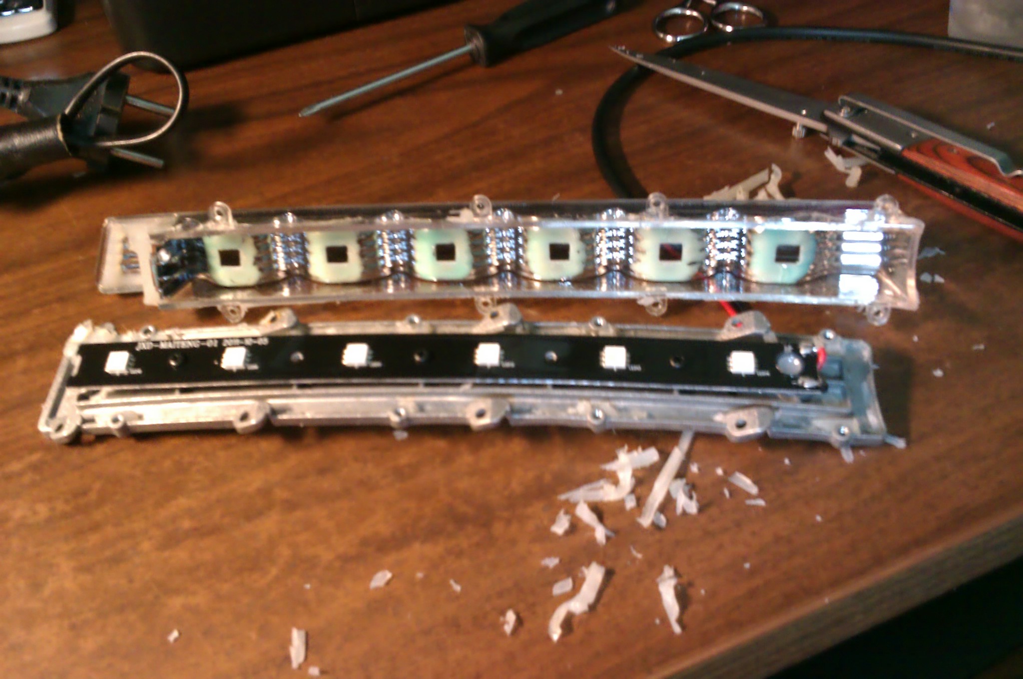

Разбираем
И видим,что пропаять там ни чего не получится!
Это закрытая,металическая(скорее аллюминевая) диодная лента с названием: JXD-MAITENG-01
Что будем думать,комрады? Расположение диодов 60 на метр.В результате сейчас вот такая байда:
Один диод горит в пол-накала.Какие будут мысли?

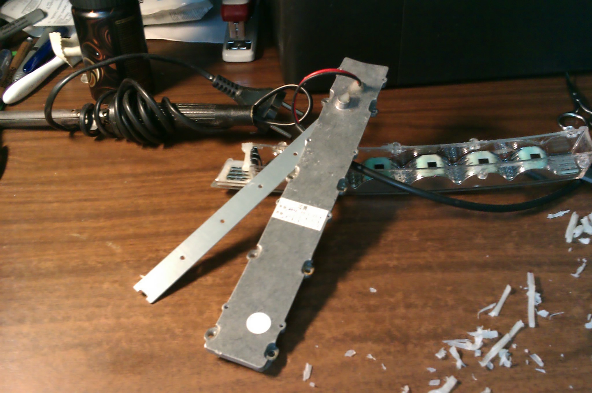

Беспокоит теплоотвод.Выдержит лента длительное горение? Ведь эта на основе алюминиевой пластины сделана и прикручена к,своего рода,алюминиевому радиатору.И стоит скорее не лента,а полоска из 12 диодов,которая делится пополам.Контакты только с обеих сторон.По другому не отрежешь.Может китайцы её специально делают для таких ДХО?

Jack92
Никакая это не лента!!Эта три кристала в одном корпусе. Соединены согласно плате последовательно. Тебе сдувать его феном и ставить!!я у себя так делал, все работает. Случилось когда подключил дхо напрямую :D

В "потухшем диоде действительно просматривается три светящихся точки внутри!

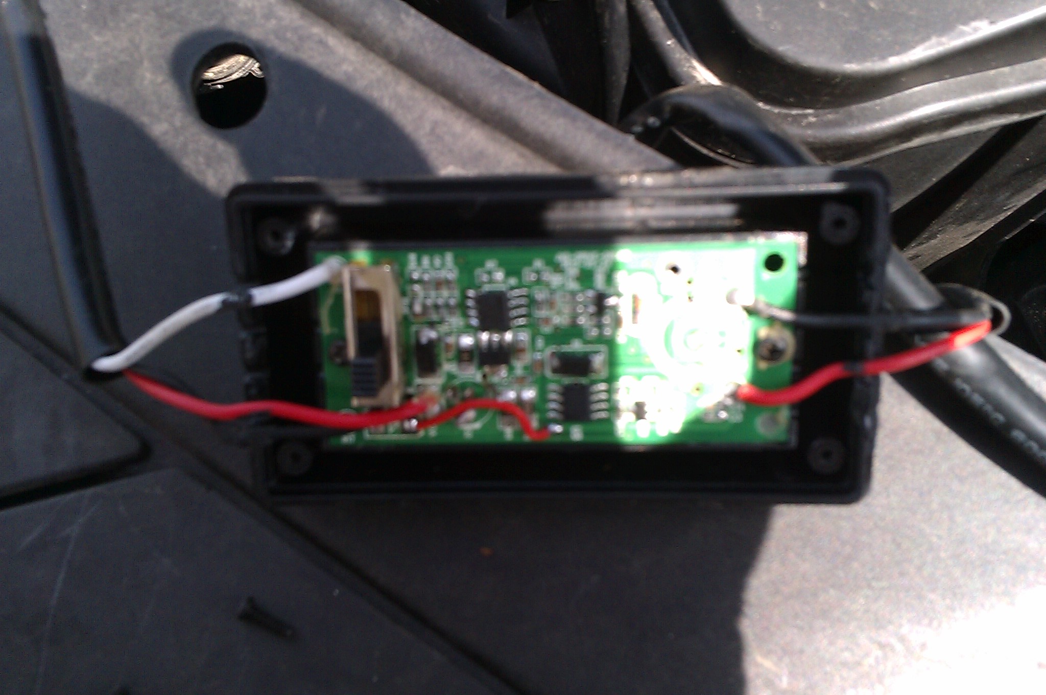

Я тебе уже писал,что когда мы с Василием подключали эти ДХО было впечатление,что блок,который идёт в комплекте играет только декоративную функцию.Ни управляющий провод не "работает",ни переключатель на нижней крышке! Возможно внутри этой коробочки просто проходят провода без каких-либо плат и схем.Сегодня вскрою и посмотрю.Хотя смотреть мало-нужно прозванивать всю эту кухню!

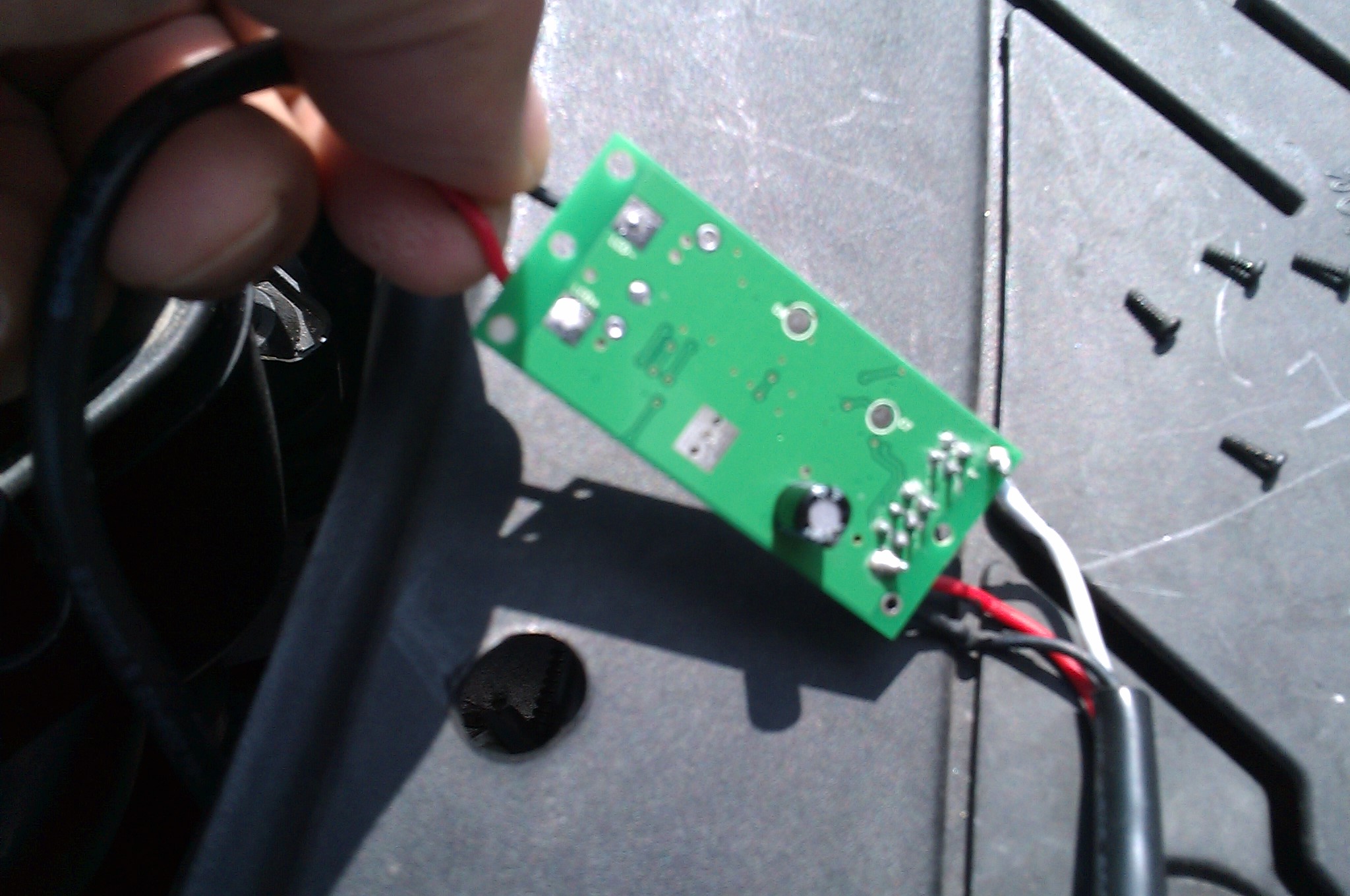

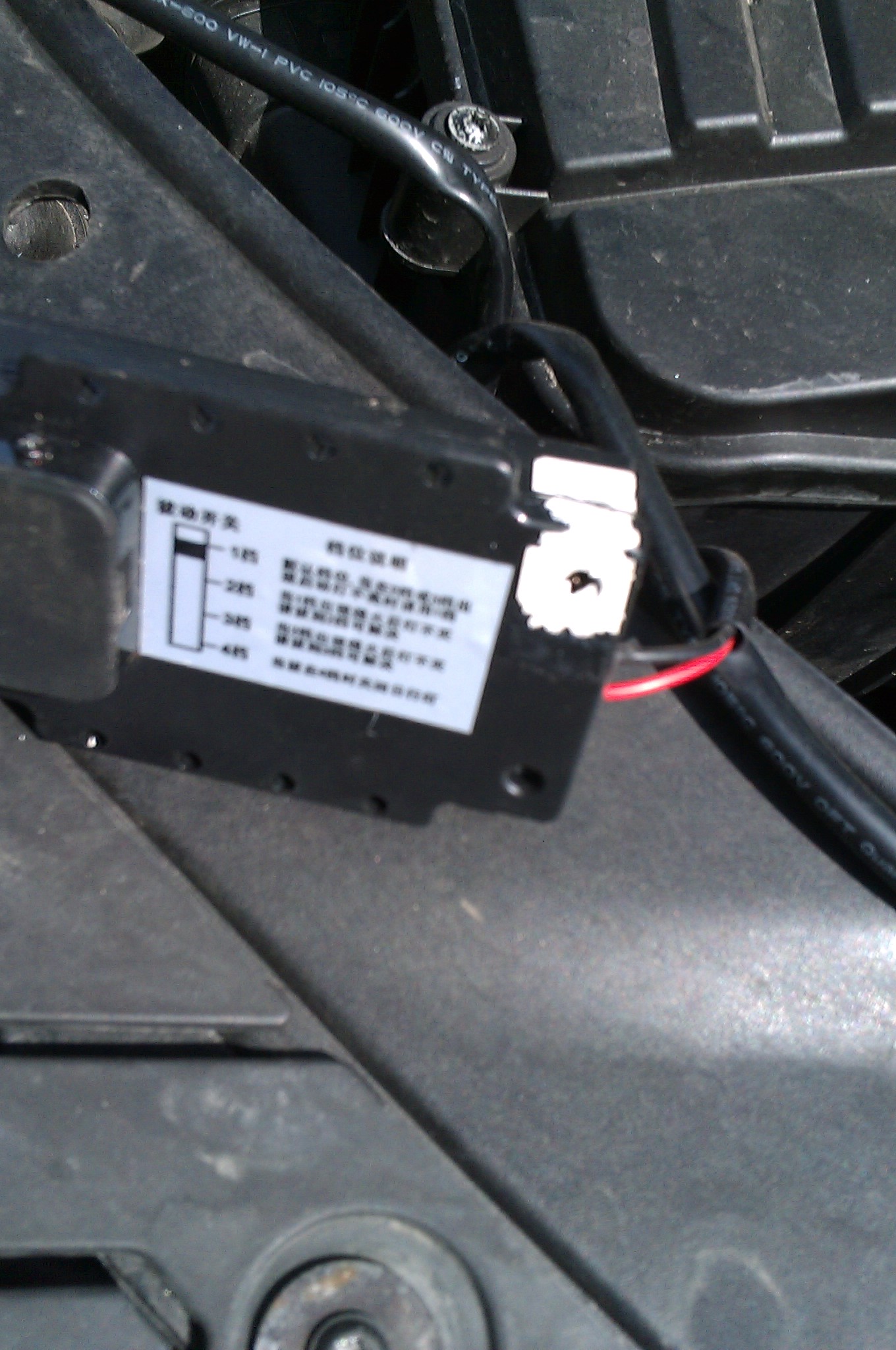

Jack92 писал(а):Я тебе уже писал,что когда мы с Василием подключали эти ДХО было впечатление,что блок,который идёт в комплекте играет только декоративную функцию.Ни управляющий провод не "работает",ни переключатель на нижней крышке! Возможно внутри этой коробочки просто проходят провода без каких-либо плат и схем.Сегодня вскрою и посмотрю.Хотя смотреть мало-нужно прозванивать всю эту кухню!
Этот блок выполняет функцию стабилизатора напряжения!!Без него кирдык будет диодам ;)

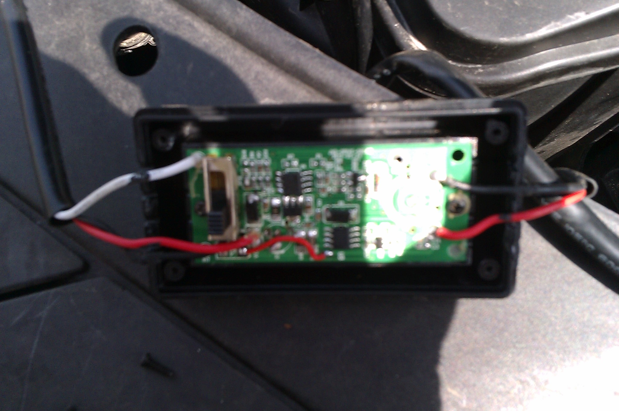

Вчера вскрывал блок ДХО.Был неприятно удивлён-он явно уже вскрывался до меня!
Вот что я увидел:

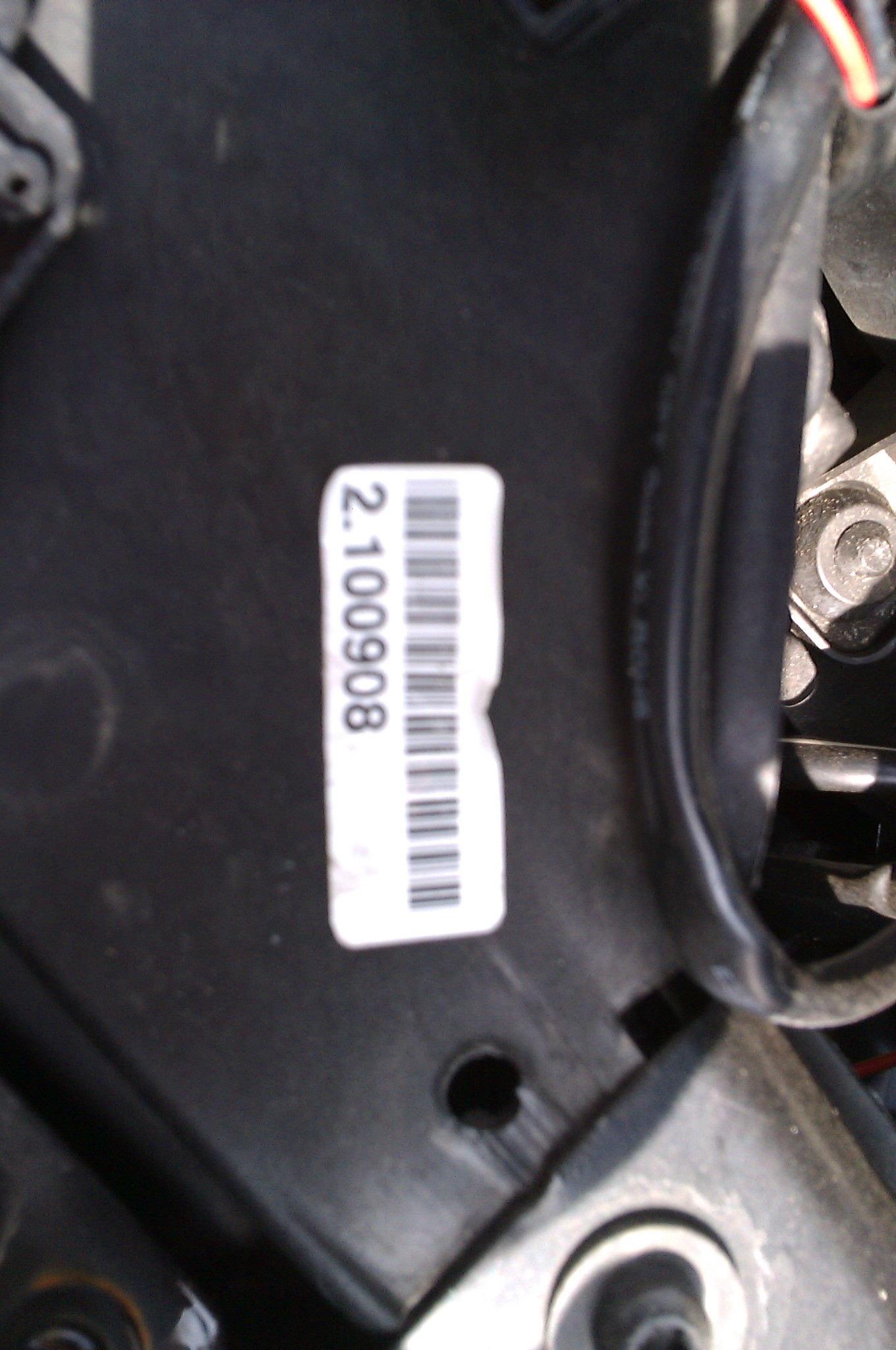

А сверху был налеплен вот этот штрих-код(видимо,как гарантия качества):
Вот,что было внутри:
Всё-таки хотелось бы знать:если я уберу старые диоды и приклею обыкновенную ленту,они будут "работать"? Просто я не понимаю,как можно впаять один диод.

Есть ленты с такими диодами на три кристалла.
А горят они изза перегрева скорее всего

Jack92 писал(а):Я так понял лента "сдуется" с пластинки?
С чего вы взяли что там лента :x Там обычный трехкристальный диод + плата с разводкой!!Гибкой ленты там не наблюдается!
Jack92 писал(а):Просто я не понимаю,как можно впаять один диод.
Я тебе уже сто раз в личке писал.
Берешь строительный фен, темпа примерна 250.малые обороты вента. Сдуваешь битый диод, флюсом и паялой равняешь место от припоя, далее ставишь новый диод и запаиваешь!!Вот и все!

У меня есть мысля отрезать по размеру люминевые полоски и на них наклеить ленту.Люминий бует играть роль теплоотвода.Ведь он в свою олчередь тоже прикручивается к люминию.Другого выхода пока не вижу.

Jack92 писал(а):А ты блок ДХО ставил? Или просто напрямую подключил?
а зачем он нужен? :? у меня и так все нормально работало
штатные ДХО для R-версий например тоже без блоков идут
