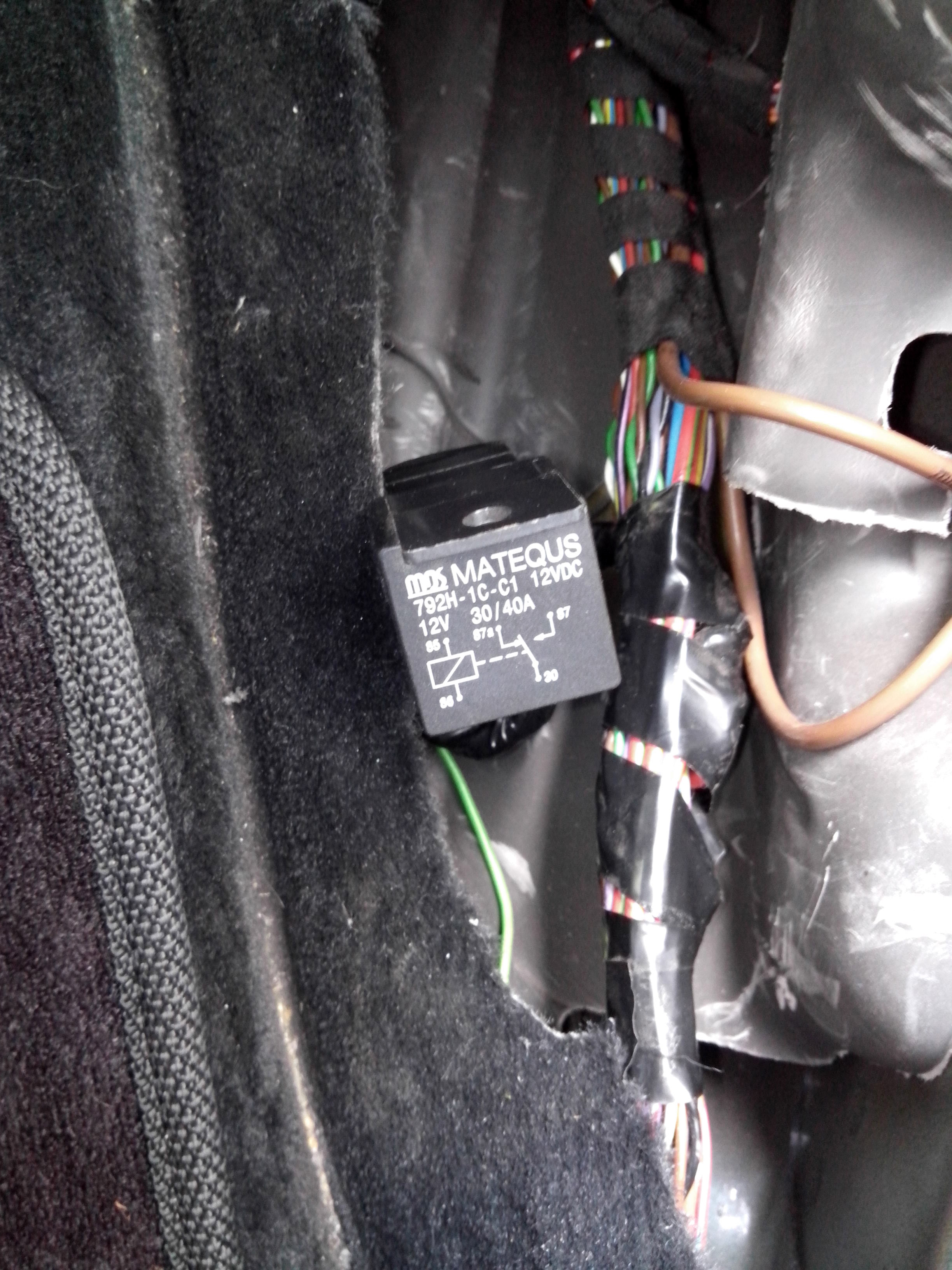

Нашел утечку, то что сажает аккумулятор.
Постоянно включено, не запомнил какой ток утечки, кажется 0,11 Амп, но разница очевидна, вначале через предохранитель клемма 30, далее под обшивкой со стороны пассажира нашел не запланированное подключение реле. На ощупь теплое.
Когда вынимал реле ток утечки исчезал (кроме небольшого 0.0…)
Смотрел по VIN ничего установленного не прописано, в сервисе что что-то устанавливали то же не заявляли.
При отключении реле на фото (путем вынимания), при запуске двигателя, через некоторое время глохнет, ощущения перестает поступать бензин. Как будто отключается бензонасос.

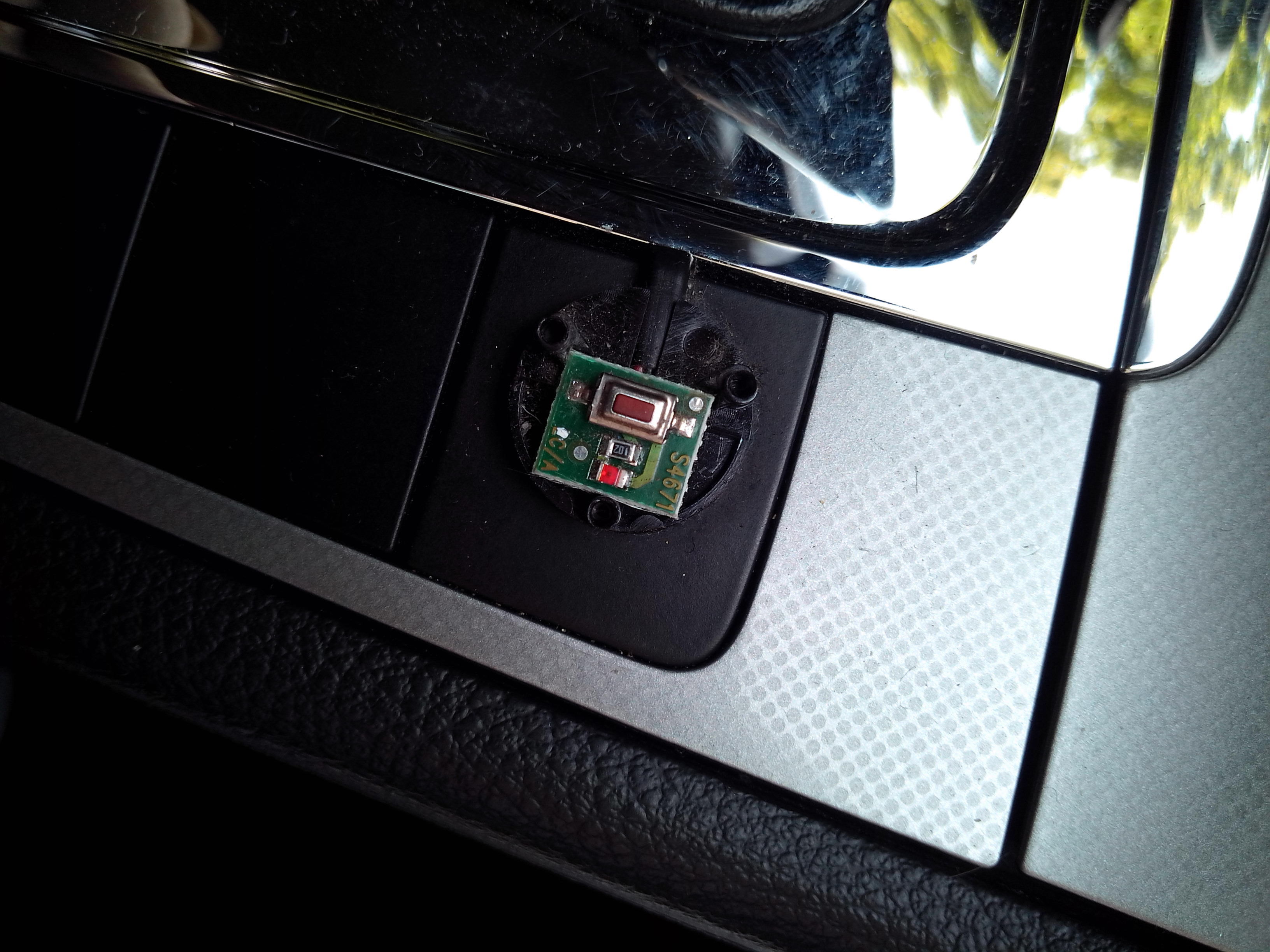

кнопка без колпачка

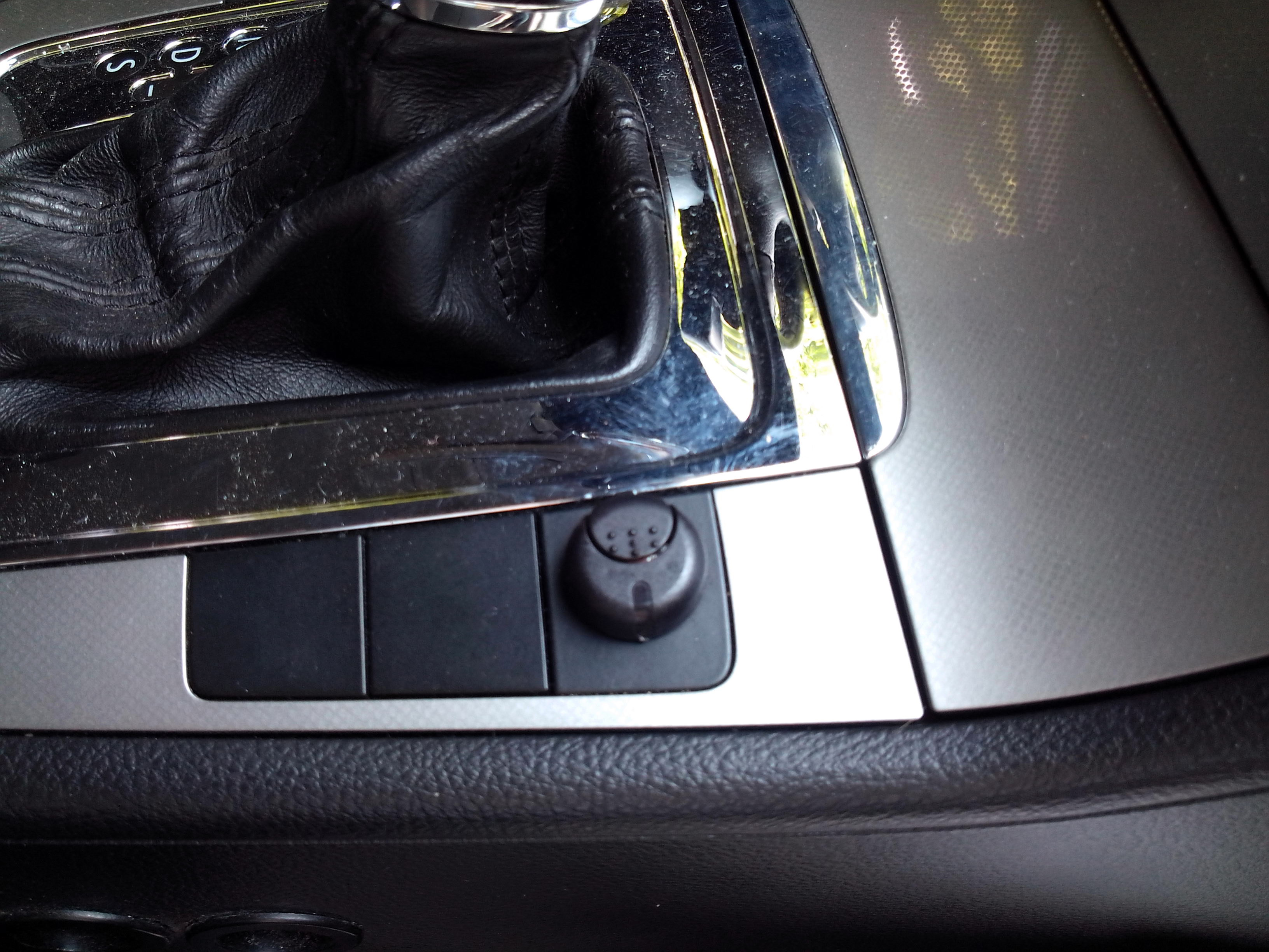

кнопка справа от АКПП
реле

Re: Сажает, аккумулятор помогите
Сообщение Alexx818 » 15 июл 2013, 14:33
Магнитола штатная ? Может секретка колхозная стоит ?
Сообщение Olegol » 15 июл 2013, 15:12
Магнитола штатная.
Ключ обычный без допОв, и других сигналок.
А секретка може и воткнули какую в сервисе при продаже, только не сообщили.
Авто декабрь 06г.
В сервисе (не официал) сказали что могут демонтировать (подключить провода в зав. исполн)
Но что-то меня сомнения берут в их уверенности, хотя сами не поняли ШО это такое.
Они это видели в живую не по фото.
Т.е не разобрались что это за причиндалы уже заключение сделали.
Сообщение Alexx818 » 15 июл 2013, 15:40
Сканить шнурком попробуй .
Сообщение pashustic » 15 июл 2013, 15:44
Olegol
Может быть все что угодно!!Проследи от реле , а именно от контактов куда провода идут!! ;)
Сообщение Olegol » 16 июл 2013, 19:49
Cпасибо, попробую вначале физически проследить провода. Сканить пока не получится.
