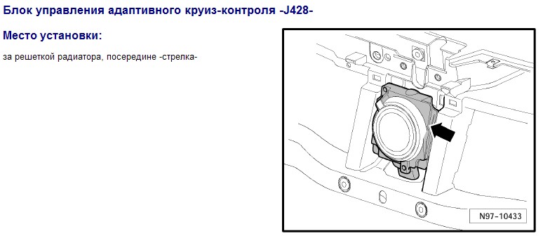

Сообщение valent77 » 06 сен 2013, 11:50

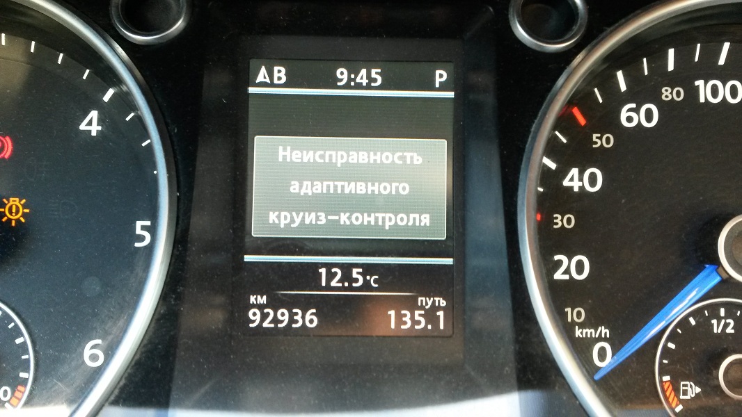

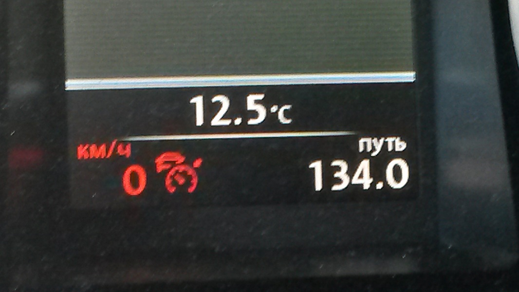

Сегодня у меня этот чуда прибор сказал мяу.
На ходу пропадает общий пробег и загорается значек круиза красным.
Шнурок выдал кучу ошибок, но основное нет связи с блоком адаптивного круиза.

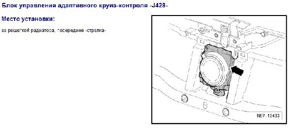

Кто нибудь может подсказать ГДЕ ОН СТОИТ и КАК ОН ВЫГЛЯДИТ, чтоб для начала проводку глянуть, да и внешне пощупать.
Скан с ошибками если что могу выложить.
Re: Адаптивный круиз-контроль (Adaptive Cruise Control, ACC)
Сообщение pashustic » 06 сен 2013, 20:27
Что я и говорил ;)
Дерзай завтра на даче! ;)
.JPG

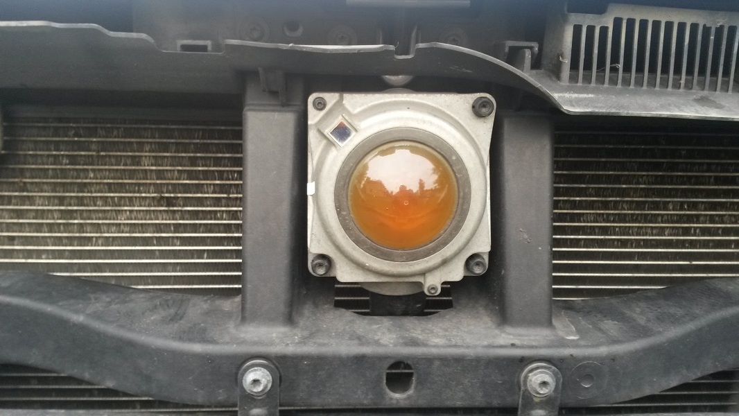

Сообщение valent77 » 08 сен 2013, 18:03

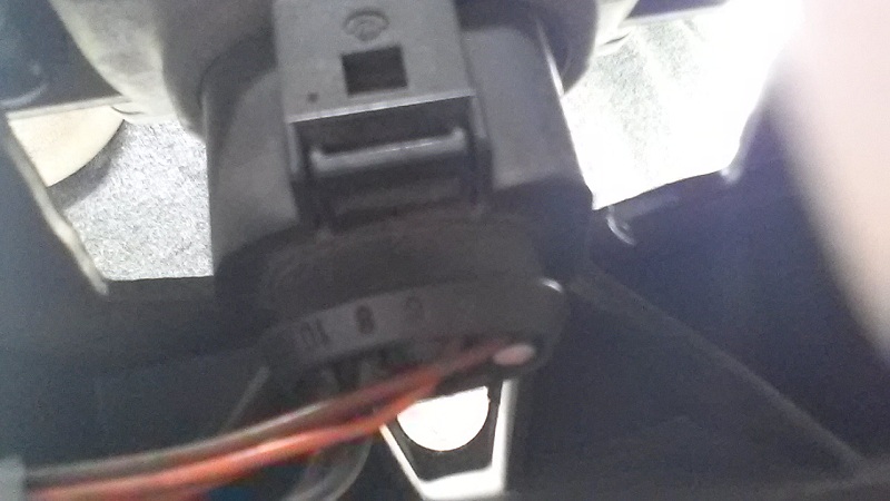

На даче поковырял, результат нулевой. Даже разьем не смог снять :( .
Визуально проводка цела.
Эл. коса от радара мах 50см длиной к разьемы около левой фары.

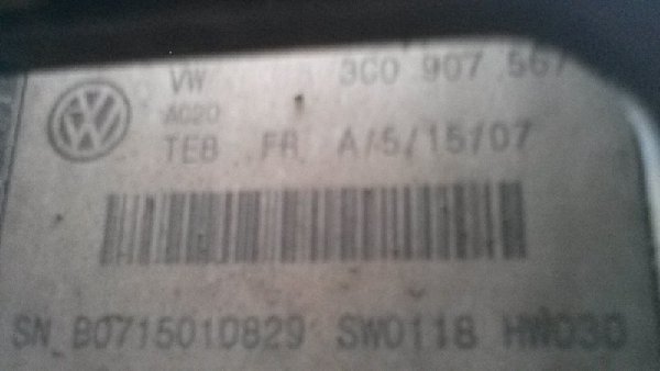

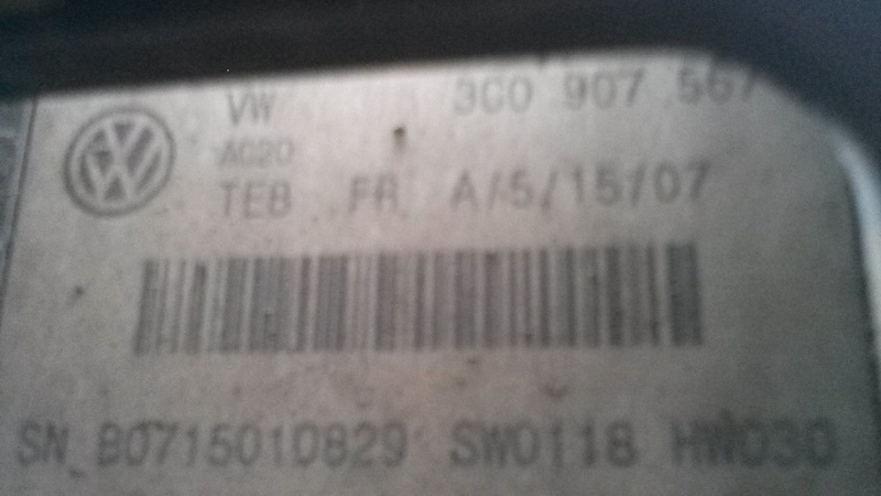

3C0 907 567 - номер по родару не пробиваться по экзисту, может кто знает сколько стоит?
