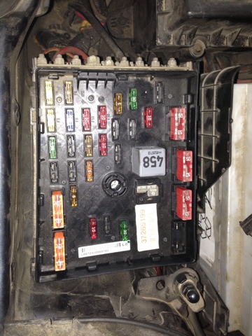

Вся и проблема: нет информации по проводке. По капотом у меня не 4 реле как у всех, а всего 2, и то в место одной перемычка, а вторая реле работает.( номер второй реле 458)

Ребят подскажите где стоит главное реле? Пишут что в блоке предохранителей под капотом. У меня там всего одна релюшка, да и та живая( и мало похожа на главное реле). Вторая перемычка.
