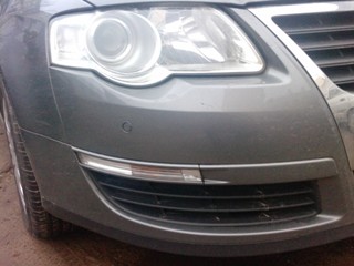

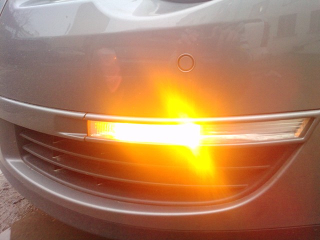

можно фото ваших?
Re: Передние противотуманки нужна помощь!
Сообщение forestmasters » 22 ноя 2010, 15:45
подскажите как вставить фото в сообщение?
forestmasters
Сообщения: 37
Зарегистрирован: 22 ноя 2010, 12:34
Сообщение PAMA » 22 ноя 2010, 15:51
нажать кнопку "ответить"
ниже формы ответа есть поле выбора файла "обзор"
потом кнопку "добавить файл"
и "отправить"
Сообщение forestmasters » 22 ноя 2010, 15:56
спасибо посмотрите!
forestmasters
Сообщения: 37
Сообщение forestmasters » 22 ноя 2010, 15:57
тут явно видно
