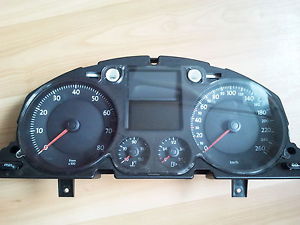

Добрый день,
Хочу узнать, искал, но точного ответа не нашел.
Имею классическую приборку, типа такой:
(3C0 920 853 H), хочу МФА+ и круиз.
Сколько всего нужно поменять чтобы получить желаемое?

В данный момент сам занимаюсь этим) Если подрулевой блок поддерживает, то только приборку и стрекозу управления (если ее нет).

Плохо искал. Мне лень искать по номеру, что за приборка у тебя (классическая блин :evil: , или все что у тебя, то и классика? :lol: ) - фото давай.
Красная на красную меняется без проблем. Так же как и белая на белую или на цветную.
Чтобы поменять красную на белую или цветную нужен переходник или перепиновка и замена разъема. Плюс замена декора.
Круиз - отдельный вопрос, к приборке отношения не имеет.
Меняется стрекоза (возможно и подрулевой), нижний кожух рулевой колонки, нужно тянуть провод к блоку управления двигателем.
Нужно снимать поводки дворников и "жабо" - БУ под ним.
