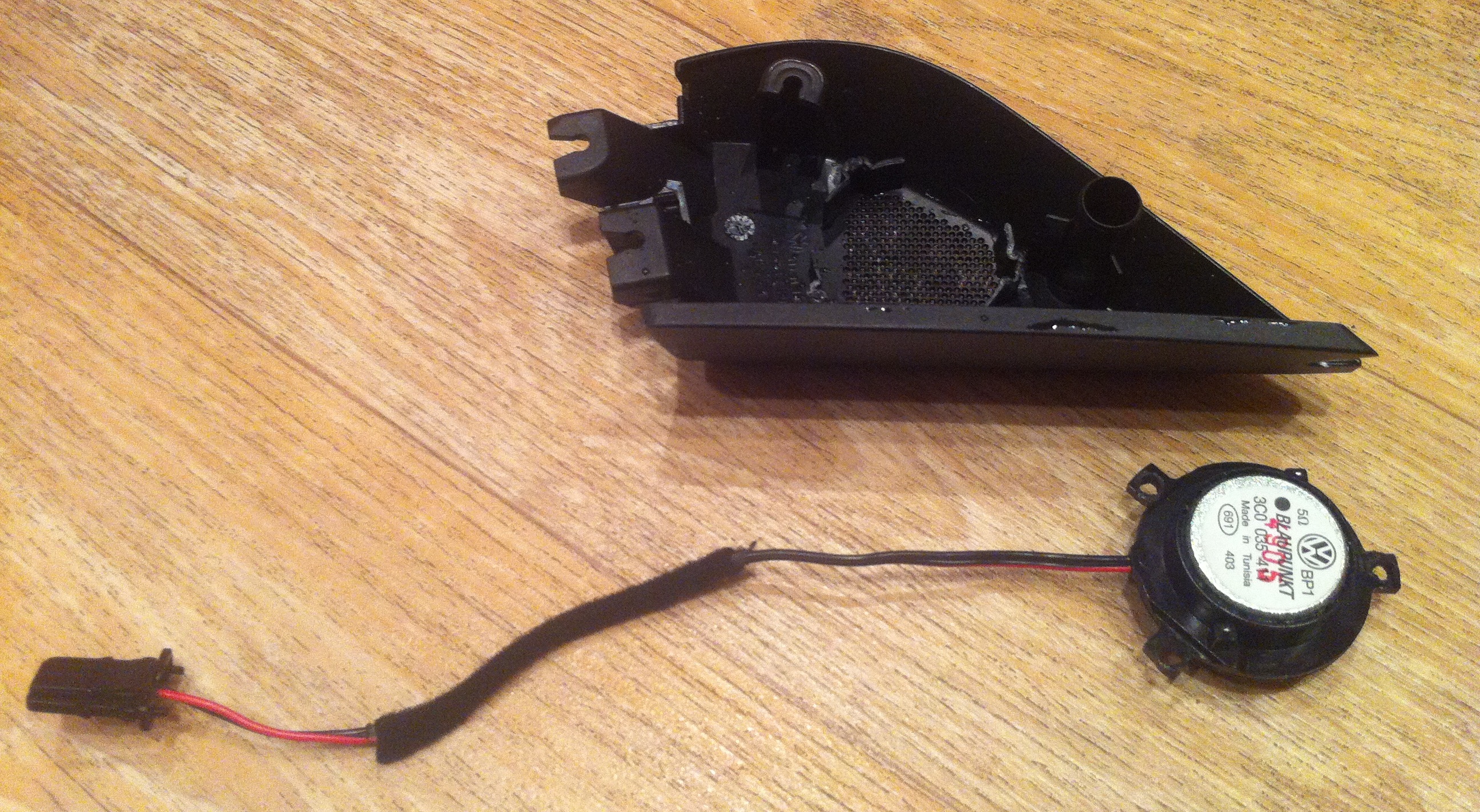

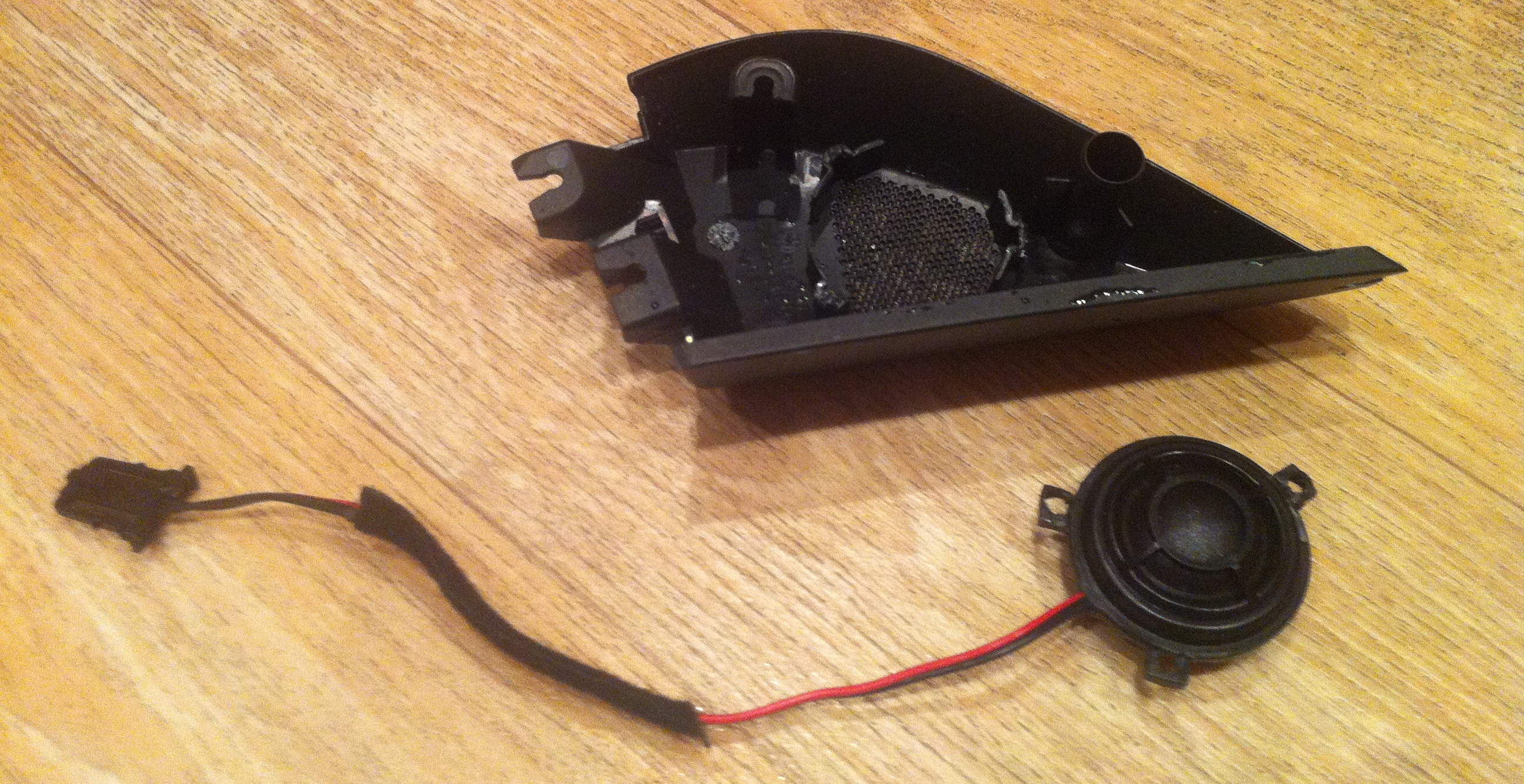

Добрый вечер!
По ходу началась черная полоса. Сегодня отказал передний высокочастотный динамик. Снял его, разобрал, дальше ступор. Как его проверить на работоспособность???

Берешь батарейку 1.5В и кратковременно подключаешь - в момент подключения и отключения д.б. слышны легкие щелчки.
Или тестером меряешь сопротивление - примерно 5 Ом, согласно наклейке.
Если пищалка рабочая смотри конденсатор, он на колодке НЧ динамика - потому и три контакта на его разъеме.
Если дохлая - обращайся, есть такие.
