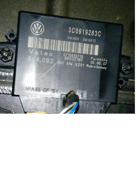

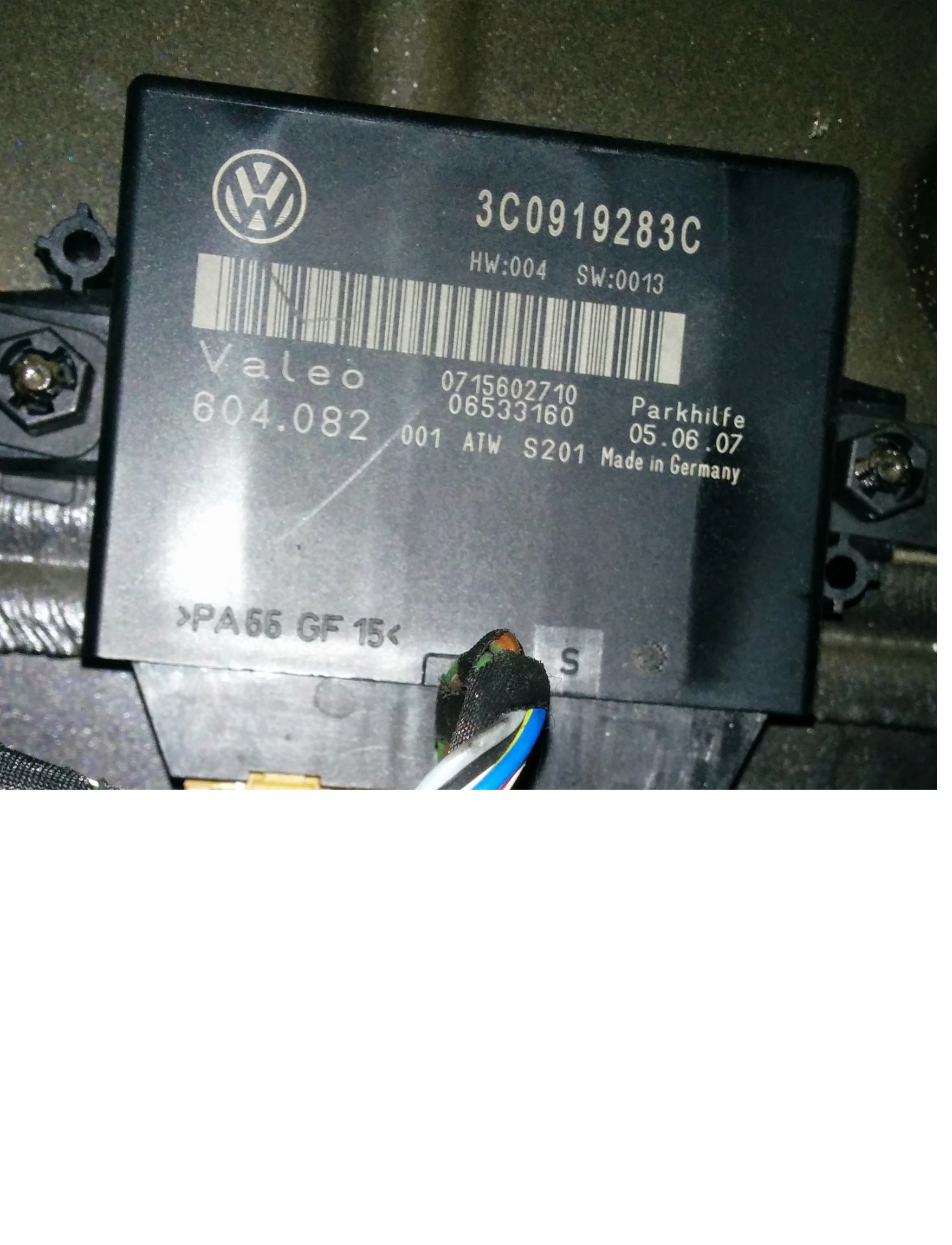

Сообщение dreamant » 22 ноя 2014, 14:24
dreamant писал(а):Т.е мне необходимо заменить блок парктроников на более новый ? У меня а/м конца 2007 года.
НЕ факт что это решит эту проблему! Датчики неоригинал и пускай экзист расскажет с каким блоком они будут работать! :)
pashustic, спасибо за ответ.
Сейчас проблему так и не решил, только сделал хуже. Все купленные ранее варианты датчиков не подходят.
Сегодня сфотографировал блок парктроников
Что посоветуешь сделать: подобрать датчики или приобрести новый блок

Сообщение pashustic » 26 ноя 2014, 09:27
dreamant писал(а):. Все купленные ранее варианты датчиков не подходят.
dreamant писал(а):Что посоветуешь сделать: подобрать датчики или приобрести новый блок
Если все перебровал то либо блок другой, либо датчики ориг ваще. :)

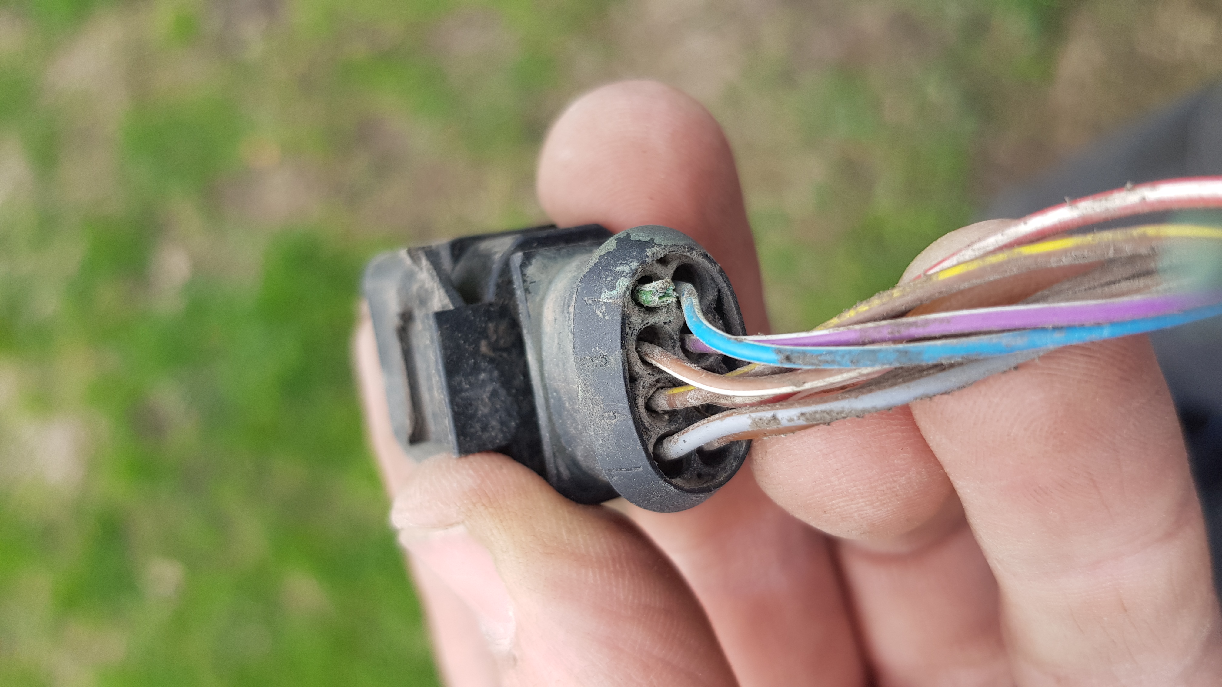

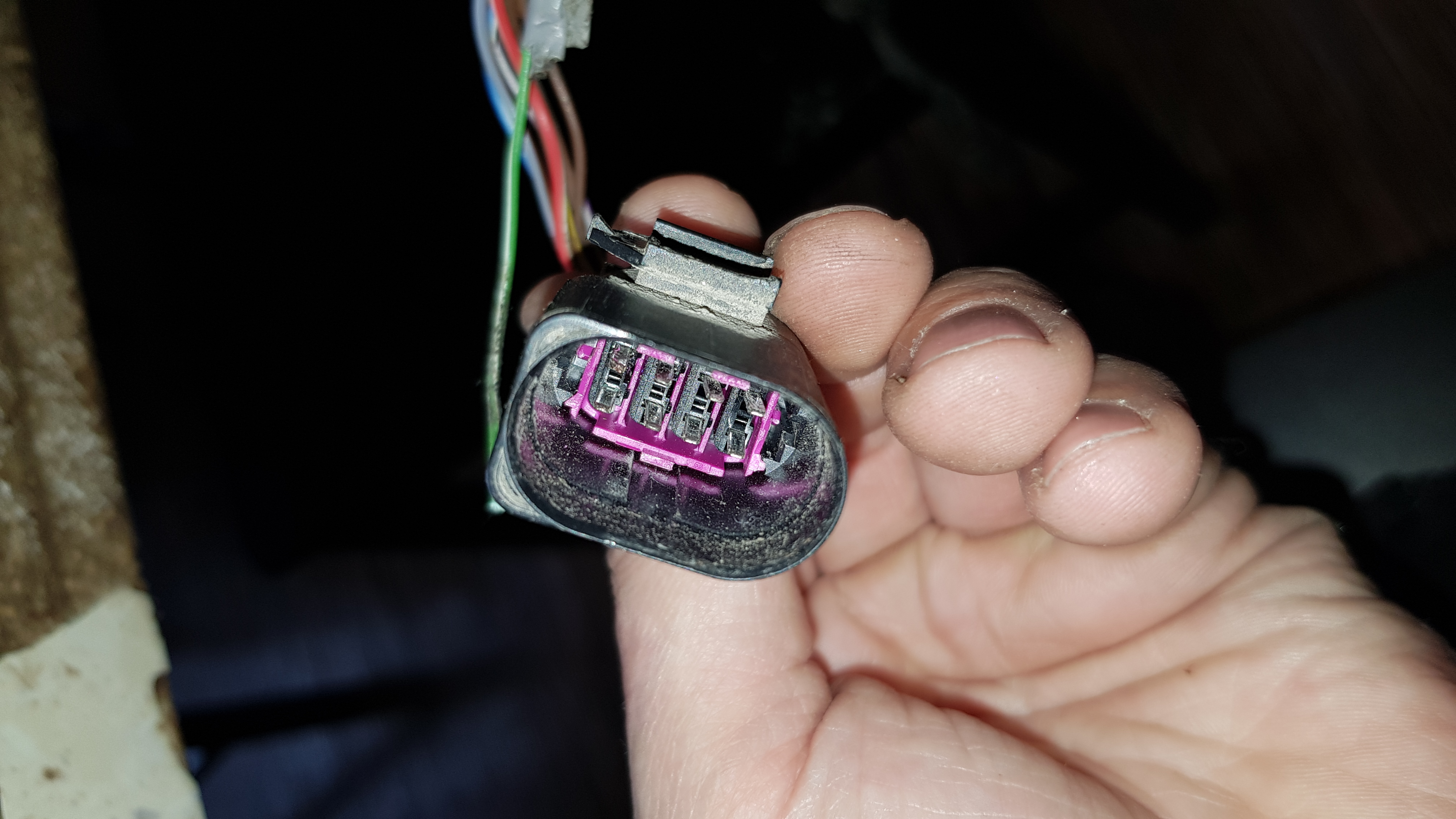

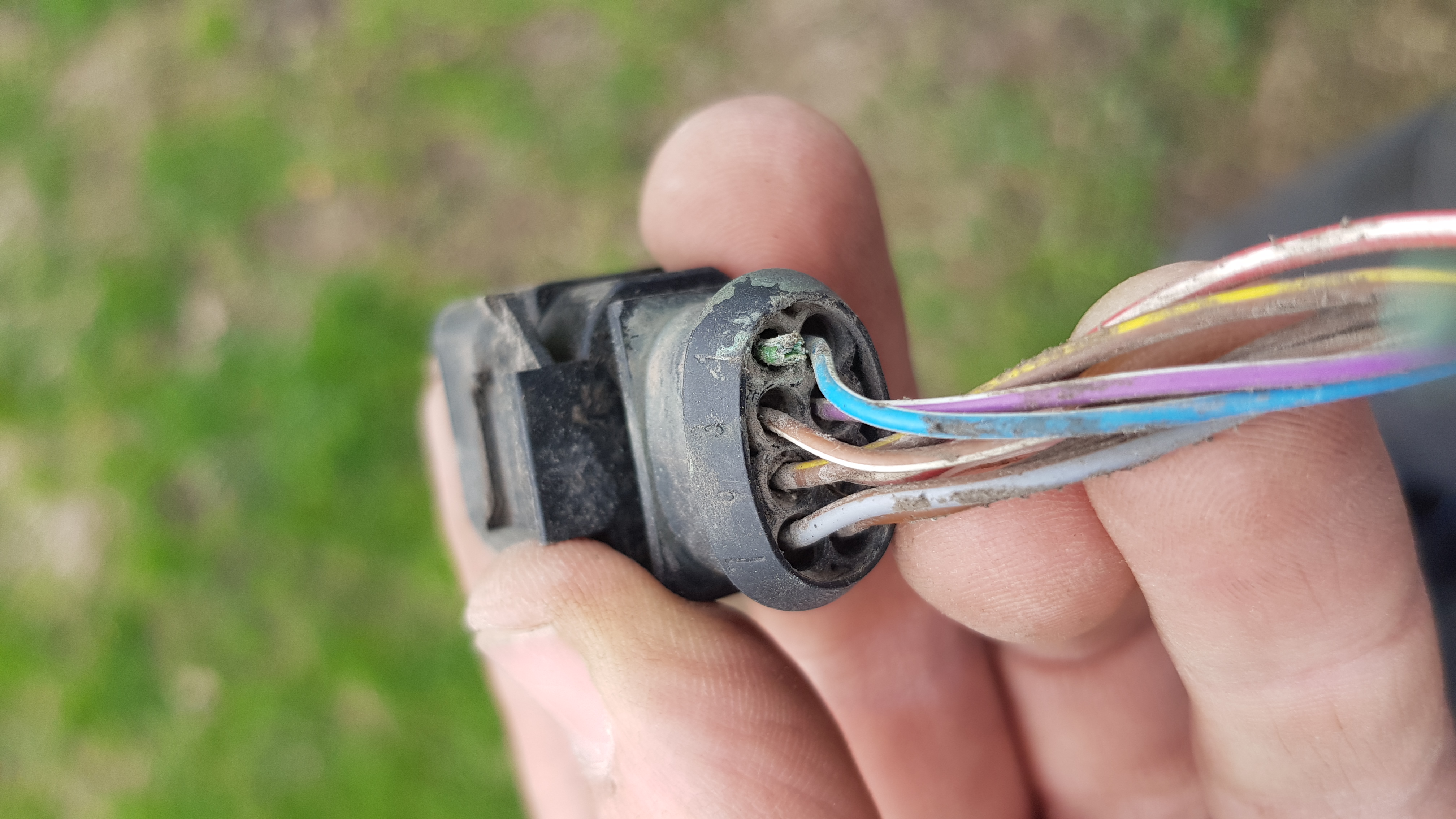

Сообщение kbapk » 29 апр 2018, 15:35
Добрый день. Прям у фишки на заднем бампере оборвался один провод. Спаять не имеется возможным. Подскажите можно как то без инструмента специального сделать заново распиновка?

Сообщение El Gato » 29 апр 2018, 16:10
Фишку с другой стороны сфотографируйте. Вытащить можно.

Сообщение kbapk » 29 апр 2018, 16:15
Фото фишки

Сообщение El Gato » 29 апр 2018, 16:22
Попробуйте эту малиновую пластмассу сдвинуть в бок, после этого тонкой отвёрткой просовывайте в отверстие над( или под - смотря как смотреть) металлическим штырьком и вытягивайте с другой стороны провод со штырьком. Надеюсь понятно написал.

Сообщение kbapk » 29 апр 2018, 16:33
да уж. все таки не все так просто. не выходит у меня
